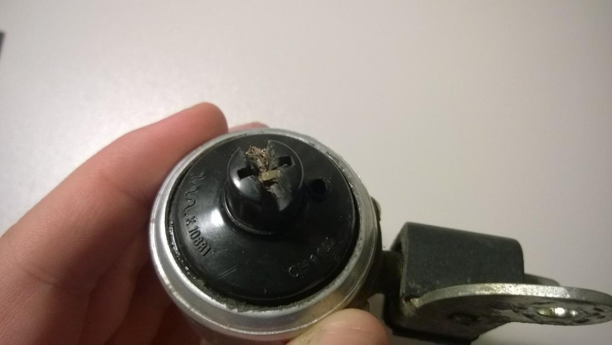

Problem jest natomiast taki – przestała działać przednia lampka w moim rowerze miejskim, po wymianie żarówki, a nawet całej lampki nadal nie świeci. Przed wymianą całego połączenia z dynamem (musiałbym przepleść ramę bo dynamo jest z tyłu i kabel przechodzi przez środek) chciałem sprawdzić połączenie z samym źródłem. Niestety napotkałem problem – nie znalazłem sposobu na odłączenie kabelków... W końcu je uciąłem dla lepszego widoku dynama.
W załączniku zdjęcie – próbowałem tą blaszkę, która trzyma okablowanie, wciskać, przekręcać, ciągnąć za pozostałości kabla i nic... Macie jakieś pomysły? Moim podejrzeniem jest też, że górny fragment tej blaszki mógł być po prostu wcześniej urwany. Zanim kupię nowe dynamo chciałbym jednak znaleźć sposób na poradzenie sobie z obecnym bo tylna lampka działa (;

A ten plastik próbowałeś wciskać?
Przeważnie właśnie coś się wciska, przekłada kabel i puszcza. Np. https://www.rowerystylowe.pl/images/dynamo_axa_8201/3/9376/600/600/0
Wciskasz blaszkę, aż jej otwór pokryje się z otworem w plastiku.
U ciebie, jeżeli da się wcisnąć plastik, to blaszka powinna zostać w tej samej pozycji i zrobi się miejsca na włożenie/wyjęcie kabla.
Jak się nie da, to mechanizm mógł się po prostu zaciąć lub użyli innego patentu.
