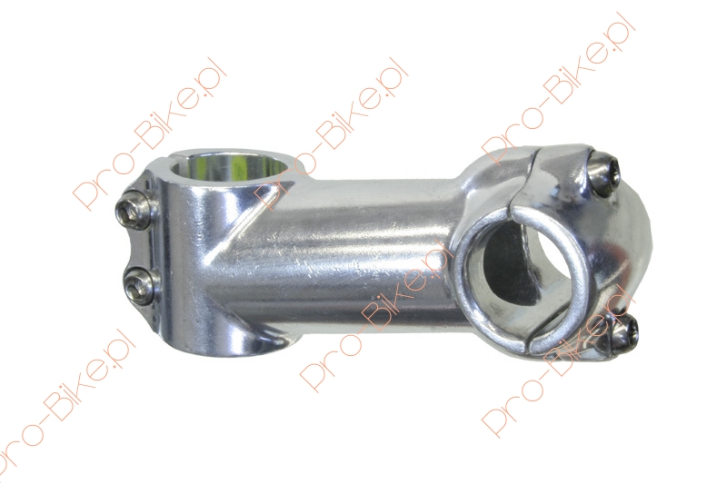

ACTIVIA Napisano 5 Listopada 2015 Napisano 5 Listopada 2015 Gwint tylko jest na końcu, Jeśli masz bez gwintu to znaczy że potrzebujesz wspornik tego typu co w załączniku Cytuj
