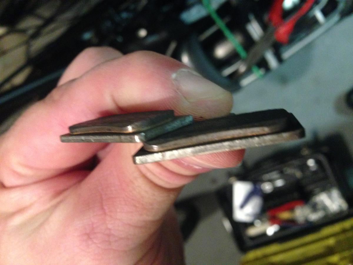

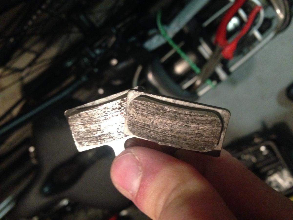

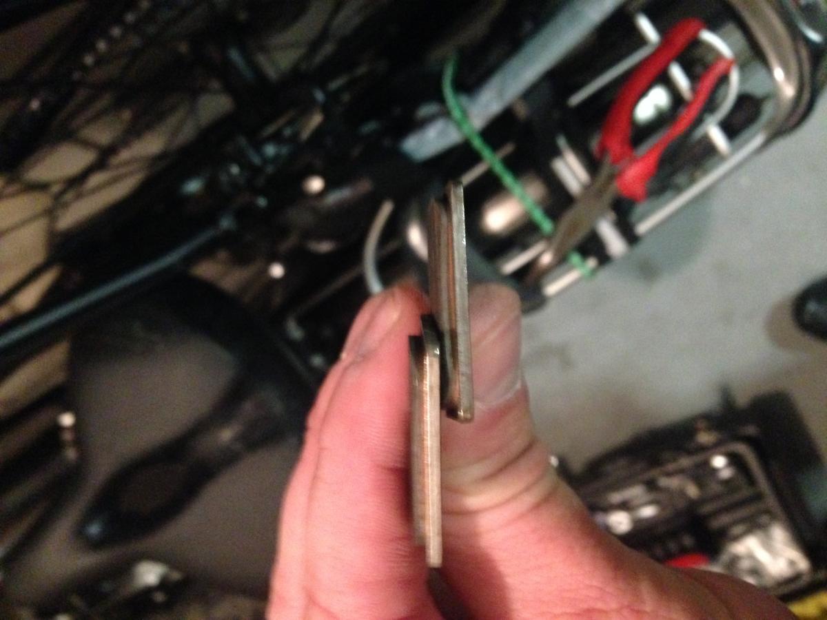

maczet190399 Napisano 1 Listopada 2015 Udostępnij Napisano 1 Listopada 2015 Panowie jak wygląda sprawa zużycia klocków ze zdjęcia? Warto już myśleć o zmianie ? Odnośnik do komentarza Udostępnij na innych stronach More sharing options...
Marcin9 Napisano 1 Listopada 2015 Udostępnij Napisano 1 Listopada 2015 Klocki w dobrym stanie. Nowe są niewiele grubsze. Spokojnie możesz jeździć. Shimano zaleca wymianę przy grubości około 0.5mm Odnośnik do komentarza Udostępnij na innych stronach More sharing options...
seraph Napisano 1 Listopada 2015 Udostępnij Napisano 1 Listopada 2015 Zużycie* A klocki wyglądają prawie jak nowe, więc jeśli nie brakuje Ci w nich mocy lub modulacji to włóż jest z powrotem. Odnośnik do komentarza Udostępnij na innych stronach More sharing options...
maczet190399 Napisano 2 Listopada 2015 Autor Udostępnij Napisano 2 Listopada 2015 Jedynie co zauważyłem, to od początku użytkowania klamka hamulca chwyta później więc pomyślałem że może zużyły się klocki :-) Odnośnik do komentarza Udostępnij na innych stronach More sharing options...
