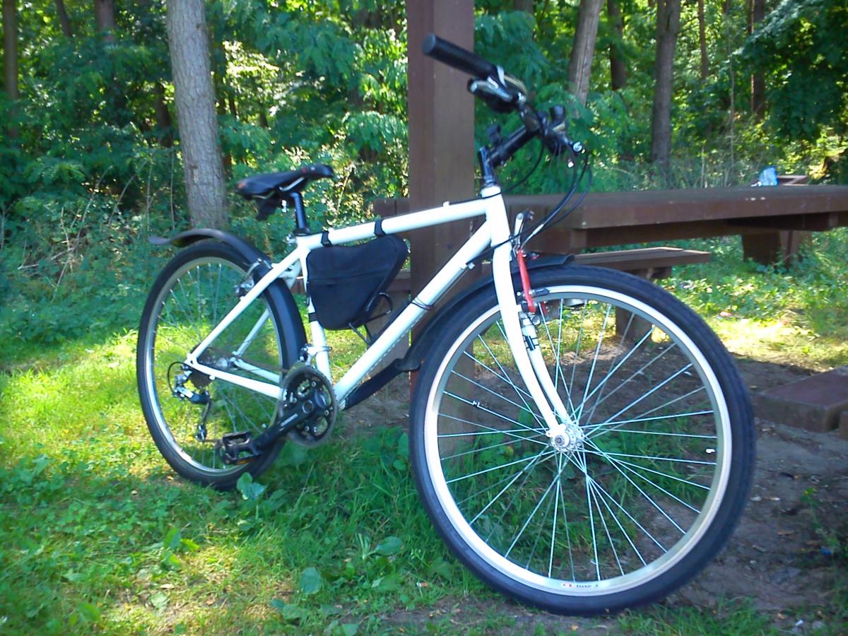

kosnik33 Napisano 1 Listopada 2015 Udostępnij Napisano 1 Listopada 2015 Witam jestem tu nowy i mam pytanie jak z punktu mechaniki można zwiększyć predkość. Szukałem długo lecz nic nie znalazłem oprcz wypowiedzi typu "ćwicz, ćwicz, ĆWICZ!" kondycję mam i własnie chodzi o mechanikę nie mam kolarzówki zwykła szosówka dostałem od kolegi wpakowałem w niego ok. 500zł + nowy lakier. mam fundusz ok 150zł mam przejechane od remontu 730km a v-max tylko 58,8km/h jak bym mógł osiągnąć większą..? przerzutki kasetowe 1-7 (tył) i 1-3 (przód) koła 26" bierznik szosówka. z góry dziękuje za odpowiedź. Zdjęcie roweru w załączniku Odnośnik do komentarza Udostępnij na innych stronach More sharing options...

Mod Team durnykot Napisano 1 Listopada 2015 Mod Team Udostępnij Napisano 1 Listopada 2015 przerzutki kasetowe 1-7 (tył) i 1-3 (przód) koła 26" Nie ma czegoś takiego jak przerzutka kasetowa. Aby osiągnąć zamierzony cel możesz: - założyć korbę z większą ilością zębów ( np. 48T) - wymienić kasetę na szosową - odchudzić rower (np. lżejsze opony i lżejsze dętki) - wymienić rower Niestety Twój rower nie jest "przyszłościową konstrukcją" . Odnośnik do komentarza Udostępnij na innych stronach More sharing options...
modrzew Napisano 1 Listopada 2015 Udostępnij Napisano 1 Listopada 2015 To chyba stary góral po przeróbkach a nie szosówka A i nawet jak na tego typu rower, gdzie trudno złożyć się jak scyzoryk, to i tak coś to siodło wydaje się bardzo nisko, w każdym razie daleko od prawidłowej wysokości. Chyba, że ta rama jest po prostu za duża dla Ciebie. Skoro twierdzisz, że ćwiczysz i masz odpowiednią formę oraz interesuje Cię dalszy rozwój, to chcąc nie chcąc trzeba wyłożyć kasę na sprzęt. Może na początek zbieraj na Tribana 300 z Decathlonu, rower bardzo chwalony przez początkujących szosowców. Odnośnik do komentarza Udostępnij na innych stronach More sharing options...

kosnik33 Napisano 1 Listopada 2015 Autor Udostępnij Napisano 1 Listopada 2015 herosa : większa górka a po co..? durnykot : przyszłościową konstrukcją nie jest ale kocham ją całym sercem tyle nocy ile spedziłem przy nim to aż szkoda gadać. "Nie ma czegoś takiego jak przerzutka kasetowa" chodziło o manetkę przerzuti nie wiem jak dokładnie się ona nazywa są dwie dźwignie do podwyższania i obniżania biegu. ogólnie rama alu. ale waży z 15kg :/ modrzew siodełko nisko bo u mnie na krawęzniki rampy itp. a w trasę jest wyżej rower funkcjonalny Odnośnik do komentarza Udostępnij na innych stronach More sharing options...

Ziemko Napisano 1 Listopada 2015 Udostępnij Napisano 1 Listopada 2015 Po pierwsze to nie szowówka a zwykły góral z marketu przerobiony na mieszczucha. Po drugie widzę że masz korbę 44(albo 42)-32-22 a więc jest to typowa MTB większą prędkość uzyskasz jeśli, jak już tu było wyżej podane na korbę trekkingową która ma tarcze 48-36-26. Jeśli zostałeś przy napędzie 3x7 to znaczy że prawdopodobnie (a jest to raczej pewne) najmniejsza koronka ma (czyli 14 zębów). Tu możesz wymienić napęd na 3x8 (wymagana wymiana piasty, kasety, prawej manetki). Ustaw siodełko jak na leży. Nie wiem czy jest na dobrej wysokości ale na bank nie jest poziomo. Prawidłową wysokość siodełka ustawisz albo "na pięte" (podczas siedzenia na siodełku i postawienia pięty na pedale noga powinna być wyprostowana ale nie zablokowana w kolanie) albo metodą LeMonda czyli mnożąc swój przekrok przez 0,883. Szukałem długo lecz nic nie znalazłem oprcz wypowiedzi typu "ćwicz, ćwicz, ĆWICZ!" kondycję mamWydaje Ci się. Popracuj nad kadencją, rób interwały. Jednym słowem przyzwyczaj nogi do wysokich obrotów. Odnośnik do komentarza Udostępnij na innych stronach More sharing options...

dran2 Napisano 1 Listopada 2015 Udostępnij Napisano 1 Listopada 2015 zgniecione jaja To przez to że jest zadarte do góry a nie za wysoko. Jedyne co możesz z rowerem zrobić za darmo to poprawa ergonomii. Poczytaj sobie o ustawianiu pozycji na rowerze. a jeżeli ci powiem że tym rowerkiem dla mnie 60-70km to dla mnie rozgrzewka..? Odległości nijak się ma do kadencji. Kadencja to szybkość kręcenia korbą a nie długość. Odnośnik do komentarza Udostępnij na innych stronach More sharing options...

dran2 Napisano 1 Listopada 2015 Udostępnij Napisano 1 Listopada 2015 co myślicie o dodatkowej przekładni..? Myślę że jest to jakiś idiotyzm. Daj większą tarczę z przodu, mniejszą zębatkę z tyłu masz ten sam efekt co jakaś "dodatkowa przekładnia" bez ryzyka robienia sobie krzywdy, zwiększania masy i oporów całego napędu. Odnośnik do komentarza Udostępnij na innych stronach More sharing options...
lesieque Napisano 1 Listopada 2015 Udostępnij Napisano 1 Listopada 2015 Policz ile zębów ma blat w korbie (najwieksza zębatka) i ile ma najmniejsza w wolnobiegu z tyłu. Wtedy może coś da radę wymyślić. Odnośnik do komentarza Udostępnij na innych stronach More sharing options...
kosnik33 Napisano 1 Listopada 2015 Autor Udostępnij Napisano 1 Listopada 2015 dran2: tylko jaką zębatkę jaka różnica między jedną a drugą bya by najlepsza?O przekładnie chodziło mi taka tylko nie w kole a jako przekaźnik napędu przy czym różnej ilosci zębów: http://gitsklep.pl/zdjecia/novatec-piasta-tyl-torowa.jpg Odnośnik do komentarza Udostępnij na innych stronach More sharing options...
lesieque Napisano 1 Listopada 2015 Udostępnij Napisano 1 Listopada 2015 Jak to magiczne V-max blisko 60km/h nie było z górki to sugeruję czym prędzej kupić kolarkę i sru do zawodowego kolarstwa. Ewentualnie kupić konkretny licznik i dobrze go skalibrować. Myślę, że jak na 26 calach i takim rowerze pojechał prawie 60km/h to całym forum powinniśmy się złożyć dla kolegi na szosę, a potem czekać na podziękowania podczas dekoracji z tęczowej koszulki Odnośnik do komentarza Udostępnij na innych stronach More sharing options...
kosnik33 Napisano 1 Listopada 2015 Autor Udostępnij Napisano 1 Listopada 2015 lesieque: przód-42 tył-11 Odnośnik do komentarza Udostępnij na innych stronach More sharing options...
Tofi Napisano 1 Listopada 2015 Udostępnij Napisano 1 Listopada 2015 pytanie jak z punktu mechaniki można zwiększyć predkość koła 26" a v-max tylko 58,8km/h jak bym mógł osiągnąć większą..? a jeżeli ci powiem że tym rowerkiem dla mnie 60-70km to dla mnie rozgrzewka..? Dalej zwiększać obwód koła w liczniku. Jeździłem już z takimi co to vmax robiią powyżej 60km/h tylko jakoś zawsze musiałem się zatrzymywać co kilometr - dwa żeby się nie zgubili, a ja tylko spokojne 30 jechałem. Odnośnik do komentarza Udostępnij na innych stronach More sharing options...
lesieque Napisano 1 Listopada 2015 Udostępnij Napisano 1 Listopada 2015 To przy zdrowej dla kolan kadencji daje Ci to na płaskim 40km/h nie wiem dlaczego uważasz że to mało i trzeba coś zmieniać... Odnośnik do komentarza Udostępnij na innych stronach More sharing options...
