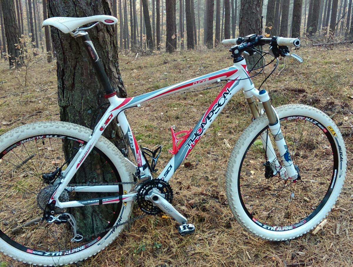

Witam serdecznie, przedstawiam projekt który powstał w ciągu tego sezonu. Wiosną kupiłem rowerek na allegro, używany za 1600 zł, ważył 10500 gram bez pedałów. W kwietniu pierwszy raz wsiadłem na rower i uczyłem się jeździć :) Wcześniej rower widziałem w czasach szkoły jakieś 6-7 lat temu :) Pierwsze zawody po miesiącu treningów, BikeMaraton w Zdzieszowicach, wynik w połowie stawki, awans na 3 sektor. Zaczeła się rywalizacja:) systematyczne treningi, modyfikacje sprzętu, poprawa wyników. Sprzęt składałem w 90% na używanych częściach wylicytowanych na allegro. Rower schudł prawie 2 kg, ja schudłem 13 kg (z wagi 93 do 80kilogramów, chyba wciąż dużo jak na kolarza?) Koszt skończonego projektu na tą chwilę to 5 tys. Waga chyba zadowalająca. Końcem sezonu w kategorii M1/M2 na maratonach zajmowałem pozycje w pierwszej dziesiątce/piątce, czasem podium... więc chyba dobrze mi idzie jak na młodego :) ale ja tam się nie znam  :yes:
Wagi nie mam żeby rower zważyć - wage poszczególnych komponentów znalazłem w google lub na forum:
Bar Ends: (Rogi)-
Bottle Cage: (Koszyk na bidon) force x2, 54g
Brake (Front): (Hamulec przedni) shimano XT m775, 250g
Brake (Rear): (Hamulec tylny) shimano XT m775 280g
Cables: (Pancerze i linki) shimano/jagwire - 70 g
Cassette: (Kaseta) Shimano XT 11-32, 255g
Chain: (Lancuch) Shimano XT HG93, 270g
Crankset: (Korby) Shimano XT, 870g
-Crank Arms: (Ramiona) XT
-Bottom Bracket: (Suport) XT
-Outer Ring: (Blat) Q rings ROTOR 424t
-Middle Ring: (Srednia tarcza) Q rings ROTOR 33t
-Inner Ring: (Młynek) Shimano xt 22t
-Crank Bolts: (Sruby mocujace tarcze) steel/alu
-Mick: (inne) Kontra,
Disc Rotors: (Tarcze Hamulcowe) Ashima 160mm/180mm + bolts, 195g
Derlr (Front): (Przerzutka przednia) Shimano XT 152g
Derlr (Rear): (Przerzutka tylna) Shimano XT 225g
Fork: (Widelec) FOX float 32 fit rlc 100mm 1450g
Frame: (Rama) Thompson curve 17' alu 7005, 1650g
Grips: (Gripy) Boplight  25g
Handlebar: (Kierownica) bontrager rxl carbon 140g
Headset: (Stery) cane creek + syntace top cap + alu bolt, 80g
Pedals: (Pedaly) shimano m540 400g
Spacers: (Podkładki pod mostek) -
Seat: (Siodlo) selle italia gel flite 230g
Seatpost: (Sztyca) guizzo carbon 260g
Seatpost clamp: (Zacisk sztycy) Thompson 20g
Shifters: (Manetki) Shimano XT 255g
Skewers: (Zaciski koł) Novatec 100g
Stem: (Mostek) Syntace F99 105g
Tire (Front): (Opona przednia) Geax Mezcal 450g
Tire (Rear): (Opona tylna) Geax Mezcal 450g
Tubes: (Detki) Mleczko, 2x50g + wentylki, tasma 130g
Wheel Front: (Kolo przednie) 1290g (waga obu kół)
-Hub: (Piasta) Novatec D711
-Rim: (Obrecz) ZTR Alpine
-Spokes: (Szprychy) Sapim Laser
-Nipples: (Nyple) Sapim alu
Wheel Rear: (Kolo tylne)
-Hub: (Piasta) Novatec D712
-Spokes: (Szprychy) Sapim laser
Total: 9656
Teraz szykuje się pracowita zima i ostra rywalizacja w sezonie 2016 :)
Następne modyfikacje to może być rama accent peak 29, obręcze ZTR Crest 29, widelec 29' i przeróbka tego roweru na 29era. Przytyje jakieś 200 gram, ciekawe czy duże koło faktycznie poprawi wyniki
