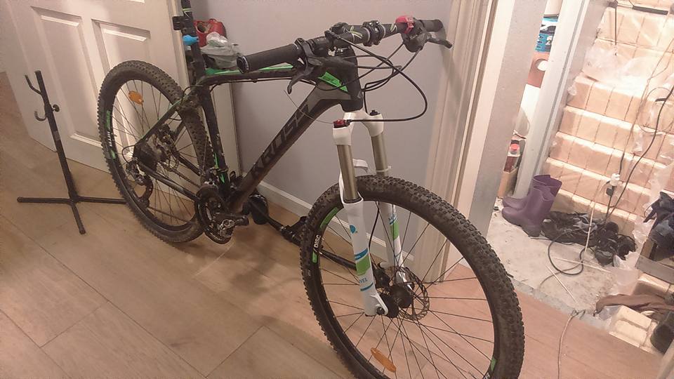

obis83 Napisano 4 Listopada 2015 Autor Napisano 4 Listopada 2015 Dziękuje za wszyskie rady i propozycję amorek zamontoeany i wygląda to tak Cytuj
Mod Team mrmorty Napisano 4 Listopada 2015 Mod Team Napisano 4 Listopada 2015 widzę że znów jakiś inteligentny inaczej doradził Ci byż założył opaskę elektryczną w celu ustawiania sagu i sprawdzania skoku maksymalnego.Doradzający zapominają dodać, że pod tę opaskę lubi dostać się piasek czy jakiś taki tyci tyci kamyczek i zostawić solidną sznytę. Zakładasz, ustawiasz SAG i zdejmujesz. Lepiej już jakąś gumkę zawiąż skoro musisz z tym jeździć( ) albo przy następnym serwisie nałóż oring na goleń. Cytuj
obis83 Napisano 5 Listopada 2015 Autor Napisano 5 Listopada 2015 Ta opaska tylko do ustawień była więc już jej niema ;-) Cytuj
