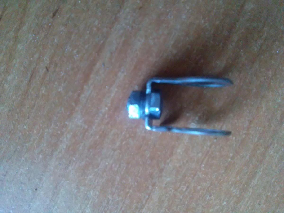

Roonin Napisano 18 Października 2015 Napisano 18 Października 2015 Panowie pytanie...... Czy sprzęgło w wyższych modelach przerzutek Shimano Dynasys ma taką samą konstrukcję jak w tańszych? Na zdjęciach wizualnie niczym się toto nie różni. W Deorce konstrukcja jest wręcz badziewna i szybko pada. Zastanawiam się czy iść w droższe modele czy przerzucić się na Type2.

Roonin Napisano 19 Października 2015 Autor Napisano 19 Października 2015 Panowie nie problem że źle działa tylko w tym że się rozpadło. Tam jest taka gu. ... blaszka która pęka i pękać będzie. Ja to złożyłem swoim sposobem tylko teraz nie mam regulacji a sprzęgło jest za twarde. Jeśli w wyższych modelach jest to samo to szkoda to kupować. Ciekaw jestem czy patent Srama jest trwalszy. Co do jazdy bez to maksymalnie mnie wk... dzwoniący łańcuch.
rambolbambol Napisano 19 Października 2015 Napisano 19 Października 2015 W SRAM łamią się wózki przerzutek podczas pierdnięcia. Czy tobie pękła ta blaszka (opis usterki pochodzi z przerzutki XT): http://forums.mtbr.com/drivetrain-shifters-derailleurs-cranks/clutch-broken-xt-shadow-plus-859272.html
Roonin Napisano 19 Października 2015 Autor Napisano 19 Października 2015 Tak ta sama, tylko mi pękła wzdłuż gwintu dzięki czemu udało mi się to poskładać . Wszystko działa tylko straciłem możliwość regulacji siły sprzęgła. Działa tak dębowo że upośledza płynną zmianę przełożeń. To lipa trochę bo nastawiłem się na type2 a ti widzę że kiszka.
dran2 Napisano 19 Października 2015 Napisano 19 Października 2015 Przeczytaj ten wątek z MTBR. Shimano przeprojektowało tą blaszkę i nowe są wzmocnione w tym miejscu. Stara powinna pojść na gwarancji i dadzą nową, a w najgorszym wypadku nowy moduł sprzęgła to 10$.

Roonin Napisano 19 Października 2015 Autor Napisano 19 Października 2015 Poszukam części. Macie może jakieś namiary w Polsce? Gwarancja odpada bo już w tym grzebałem. Fakt ze sprzęgło padło jeszcze na gwarancji ale był środek sezonu i nie chciałem zostać bez ulubionego roweru. Alternatywą było zdemontowanie Srama żonie
dran2 Napisano 19 Października 2015 Napisano 19 Października 2015 Przede wszystkim spróbuj napisać do S, powinni zrozumieć szczególnie że to dla nich znany problem a rozwiązanie go kosztuje ich dolca.

Roonin Napisano 19 Października 2015 Autor Napisano 19 Października 2015 Panowie dziękuję serdecznie za pomoc. Naprawdę aż miło wejść na forum i skrobnąć parę linijek Dzięki wam nie wpakowałem się w kolejną kopę Sprzęgło zamówione, zapłacone .Po to jest ten patent by z niego korzystać. Tam gdzie są napinacze nawet ciężko z tego nie korzystać. Tak jest Podejrzewam że dlatego padło bardzo szybko. Jeżdżę pełnym piecem tam gdzie wielu zwalnia więc sprzęgło nie ma lekko

Roonin Napisano 19 Października 2015 Autor Napisano 19 Października 2015 Padło na trasie. Nie wiem dokładnie w którym momencie. Po prostu jak zwykle zap... po górkach i korzeniach jak szalony i usłyszałem że łańcuch się telepie. Stanąłem, sprawdzam przerzutkę... lipa, sprzęgło nie działa. W domu to rozebrałem no i blaszka na pół wzdłuż gwintu. Poskładałem toto za pomocą śrubki M3 i podkładki sprężynującej, działa ale za mocno. Gdybym jeszcze podszlifował śrubkę było by lepiej ale boję się że wtedy zostanie za mało gwintu żeby to trzymało.
Qbek84 Napisano 22 Października 2015 Napisano 22 Października 2015 Ja wymieniałem ten zestaw (klamra + sprzęgło) we wrześniu. Kupiłem w BikeAtelier za 28zł. Nacieszyłem się pięknie działającą przerzutką jakieś 100km, bo nastąpił trzask i zrobiła fiku-miku I musiałem zakupić nową... ale za to mam zapasowy zestaw naprawczy i kółka.
Roonin Napisano 23 Października 2015 Autor Napisano 23 Października 2015 Ustawiłem troszkę delikatniej sprzęgło, zobaczymy.................
