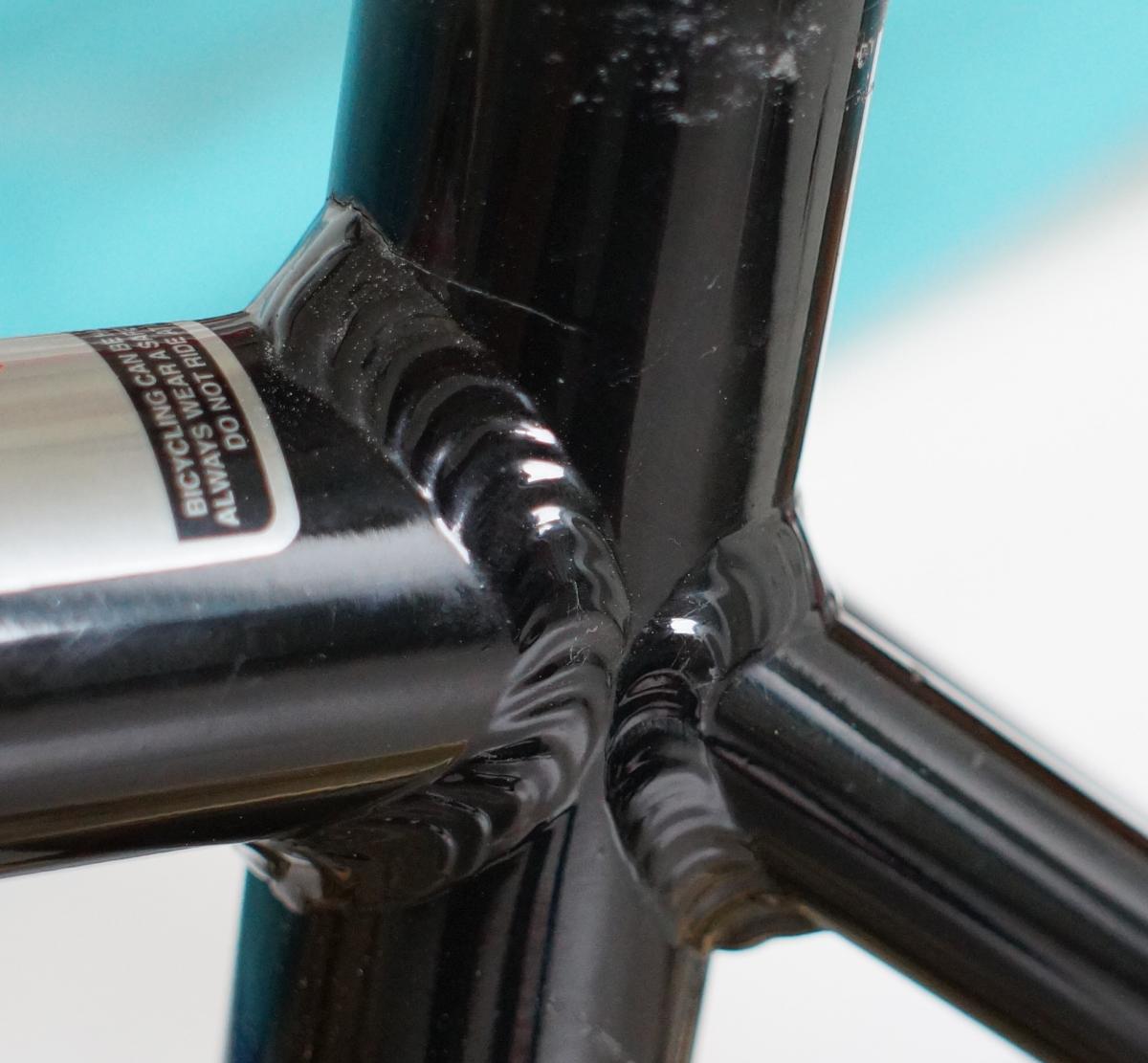

Colonel Napisano 17 Października 2015 Napisano 17 Października 2015 Witam. Moje pierwsze pytanie to czy pęknięcie takie jak na poniższym obrazku może być zakfalifokowane do wymiany gwarancyjnej ? Górna rura i rura podsiodłowa. Dzwoniłem dziś do sklepu i konsultantka nie wiedziała, aczkolwiek dziwna sprawa ponieważ poinformowała mnie, że wymagają roweru żeby rower miał takie samo wyposażenie jak w dniu zakupu I tu konsternacja bo co z elementami co się zużywają pomijam już kwestwie upgradów. Czy sklep może tego wymagać ?

MarcinGoluch Napisano 17 Października 2015 Napisano 17 Października 2015 Nom niestety ale zwrot może dotyczyć tylko kwoty jaka zapłaciłeś. Pęknięcie ktore podałeś może powstac z kilku powodów. Ja celuje, ze mall będzie obstawal przy zbyt wysoko wyciagnietej sztycy. Co zmieniałeś w rowerze? Jak dlugo jesteś jego właścicielem?

Colonel Napisano 18 Października 2015 Autor Napisano 18 Października 2015 Sorki mój błąd - załącznik już jest. Oceńcie czy jest sens w ogóle to reklamować. Napisałem również w sprawie reklamacji do głównego dystrybutora marki Mongoose czyli czeskiej firmy Aspire Spory.

Marcin9 Napisano 18 Października 2015 Napisano 18 Października 2015 Sorki mój błąd - załącznik już jest. Oceńcie czy jest sens w ogóle to reklamować. Wygląda na uszkodzenie spowodowane zbyt wyciągniętą sztycą. Więc szanse raczej marne ale nie zaszkodzi spróbować

Mod Team sznib Napisano 18 Października 2015 Mod Team Napisano 18 Października 2015 Co do zdjęcia; pęknięcie ewidentnie wygląda na spowodowane jazdą ze zbyt wyciągniętą sztycą. Pytanie: czy tak jeździłeś? (każda sztyca ma oznaczeni "min. insert", zwykle jest to ok. 10cm). Jeśli nie można walczyć o swoje, odpowiednia ekspertyza jest w stanie wykazać na jakiej wysokości była zamontowana sztyca podczas eksploatacji roweru.
Colonel Napisano 18 Października 2015 Autor Napisano 18 Października 2015 Powiem tak rower to mogoose 29er w rozmiarze 22 cale - który przy moim wzorscie (189cm) był lekko za duży, wieć stockową sztyce 350mm musiałem trochę do ramy schować, żeby nogą dosięgnąć pedałów. Zresztą po wytarciu sztycy widać ile jej było w ramie.
tobo Napisano 18 Października 2015 Napisano 18 Października 2015 Co do zdjęcia; pęknięcie ewidentnie wygląda na spowodowane jazdą ze zbyt wyciągniętą sztycą. Pytanie: czy tak jeździłeś? (każda sztyca ma oznaczeni "min. insert", zwykle jest to ok. 10cm). Jeśli nie można walczyć o swoje, odpowiednia ekspertyza jest w stanie wykazać na jakiej wysokości była zamontowana sztyca podczas eksploatacji roweru. Mój Checker Pig pękł w tym samym miejscu, mimo że sztyca siedziała w ramie kilkanaście cm przy długości 350 mm, ja nie jestem ciężki ani nie jeżdżę agresywnie.

Mod Team sznib Napisano 20 Października 2015 Mod Team Napisano 20 Października 2015 Ja agresywnie nie jeżdże, ale cieżki jestem 90kg pewnie robi swoje Czyli generalnie to kwestia pecha, bo mimo zachowania ostrożności rama i tak pęką w miejscu, w którym ewidentwie wina może leżeć po stronie użytkownika, a udowodnienie że wszytko było użytkowane tak jak powinno jest trudne, o ile nawet niemożliwe. Udowodnienie tego, na ile sztyca siedziała w rurze jest jak najbardziej możliwe, bo to nie jest tak że nie zostawia śladów. Tylko do tego trzeba fachowca z uprawnieniami żeby ekspertyzę zrobił, a to kosztuje.
