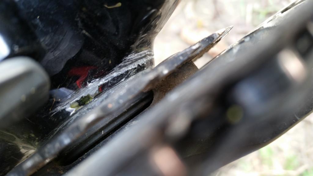

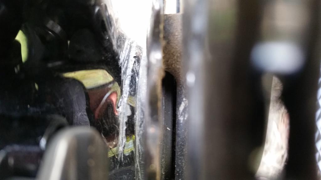

Sardyna Napisano 11 Października 2015 Napisano 11 Października 2015 Hej,Mam problem. Mam rower MTB na ramie carbonowej z suportem press fit. Zdarza mi się czasami ze przy zmianie przełożeń na korbie łańcuch się zakleszcza o prowadnice przerzutki i spada ocierajac o ramę. Wczoraj mi tak spadł i pocharatal ja trochę na około 2-3mm w głąb (fotki). Jak myślicie mam się czym martwić, można jakoś zapobiec takim przypadkom? Czy robić coś z tym "pokaleczonym" miejscem, zaprawki, lakierowanie.... Słyszałem o czymś takim jak chain catcher/łapacz łańcucha, miał ktoś z was doświadczenie, możecie mi polecić pod moją ramkę Z góry dzieki za pomoc i odpowiedzi

Sardyna Napisano 11 Października 2015 Autor Napisano 11 Października 2015 Na pewno? Wtedy nie powinien spadać łańcuch w żadnym razie. Dzieje się to czasami/sporadycznie jak się zakleszcza na prowadnicy przerzutki to wtedy zrzuca na ramę łańcuch. Być może chodzi o technikę zmiany biegu np.przed wzniesieniem i tak się dzieje, nie wiem. Wiem tylko ze przerzutka jest idealnie podregulowane na pewno. Chodzi mi o to jak uniknąć sytuacji kaleczenia ramy
