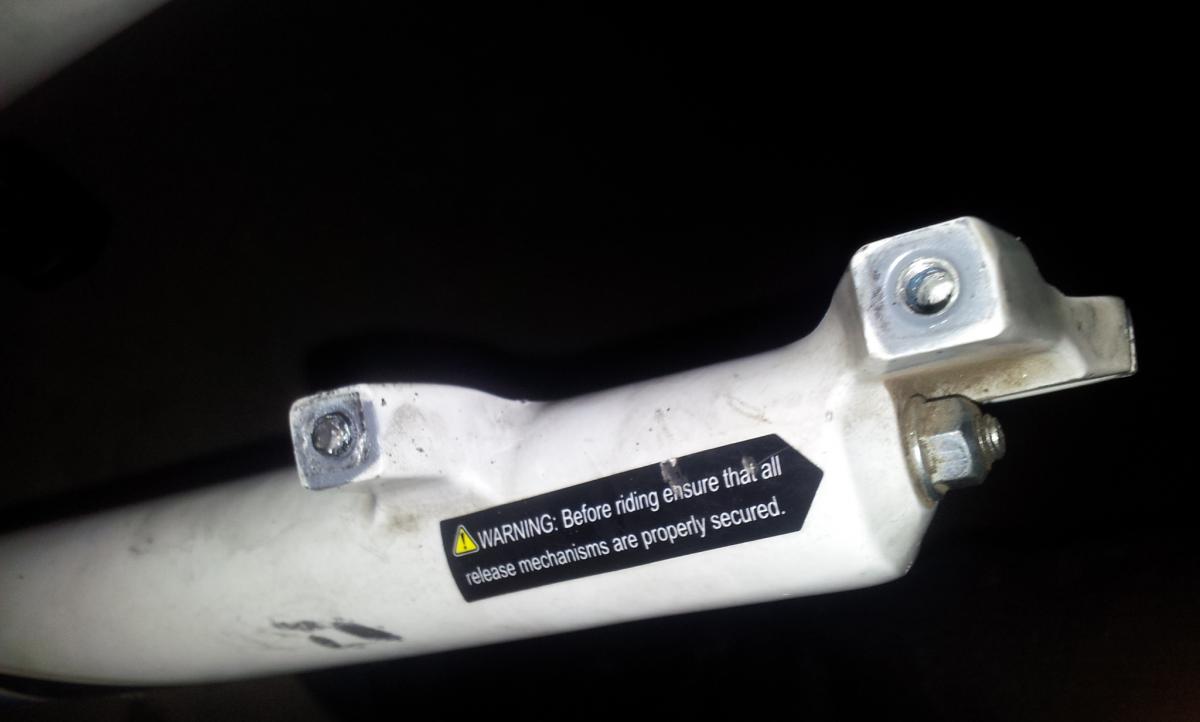

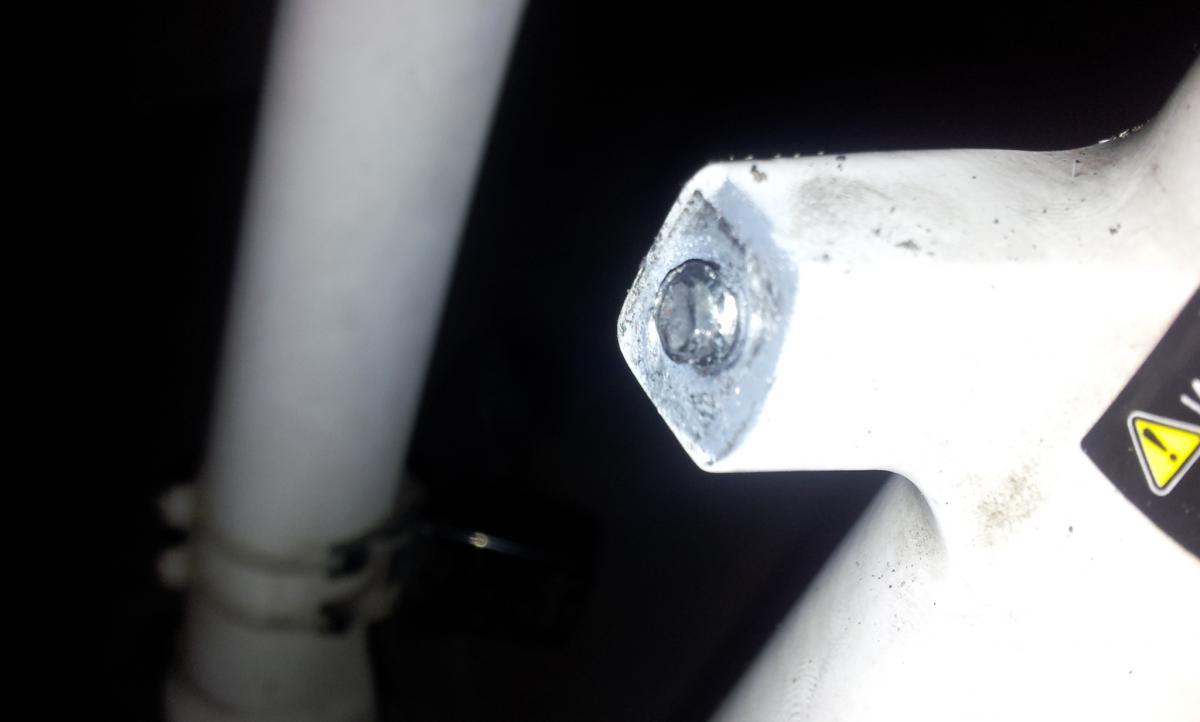

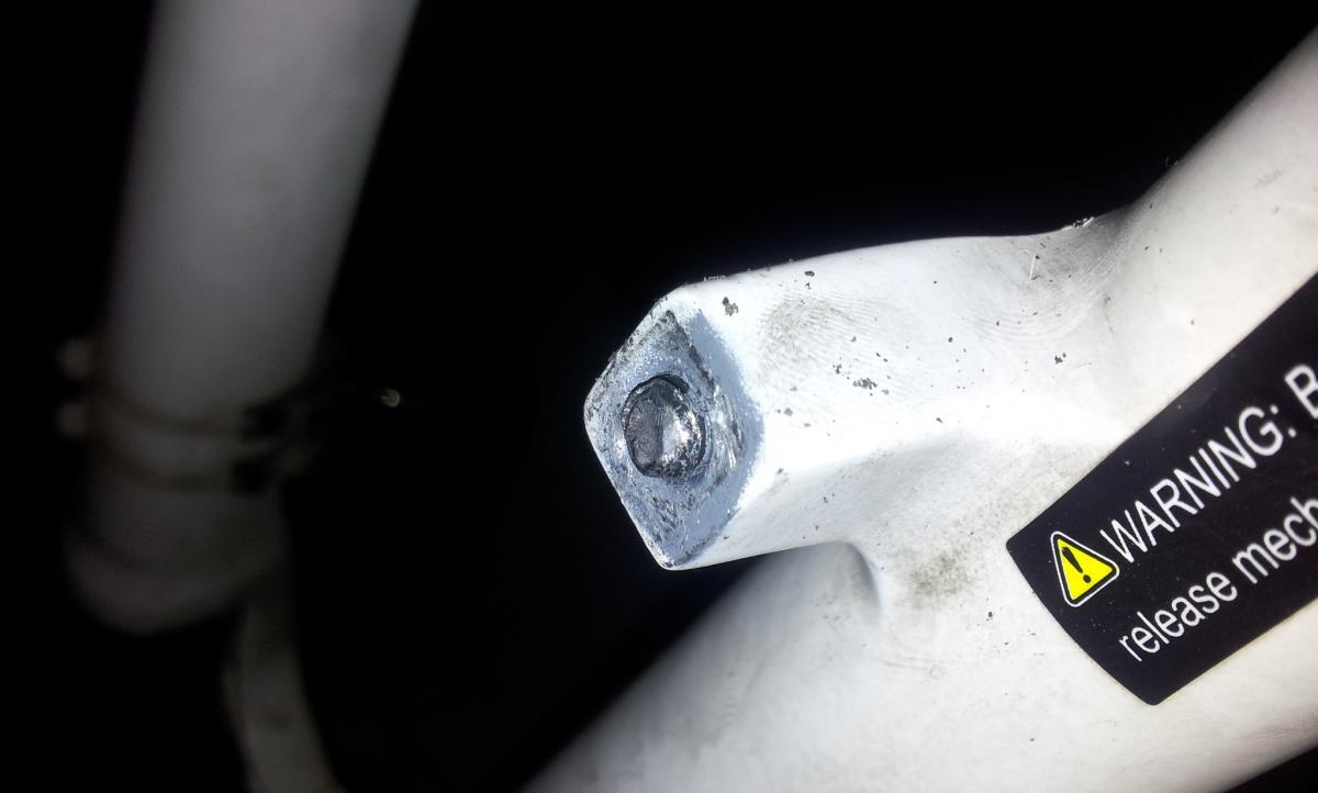

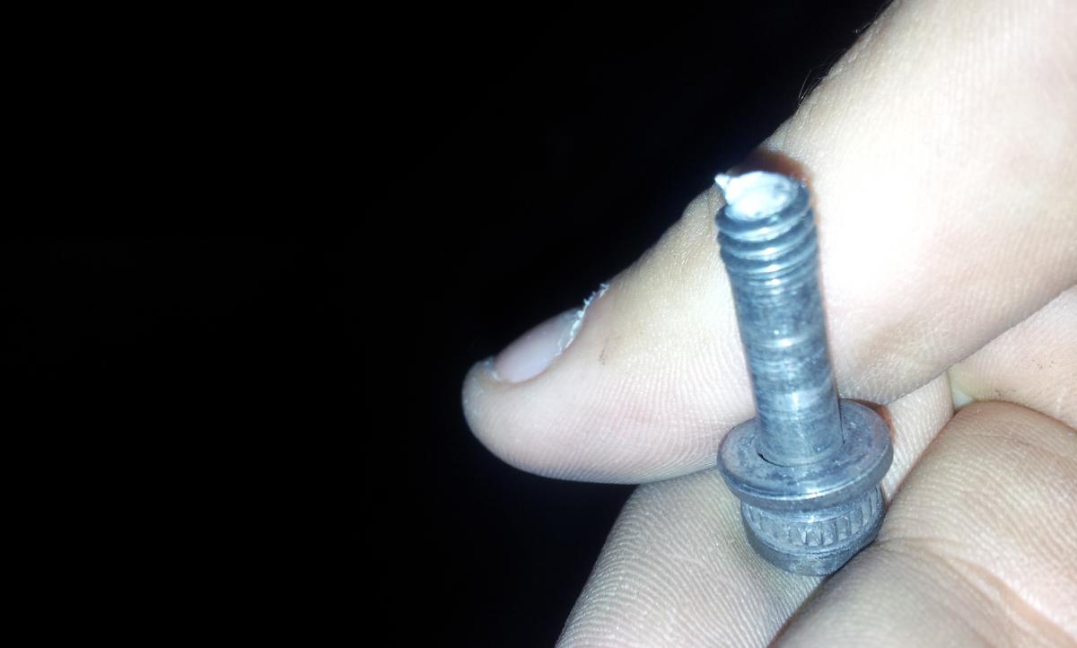

Dziś podczas regulowania hamulca SLX złamała się śruba trzymająca hamulec do amortyzatora. (zdjęcia). Urwała się tak blisko mocowania, że kombinerkami będzie ciężko lub będzie to niemożliwe. Tymczasowo wypsikałem to WD40 i próbowałem odkręcić kombinerkami, ale nic z tego.
A może jakiś inny sposób mocowania hamulca? Na 1 śrubę i jakaś trytytka? :D Czekam na jakieś rady (na tym amorku śmigam do końca zimy, więc sporo czasu :( )

Szlifierka typu Dremel, to dobry pomysł, a tarcza ma pół milimetra, albo i mniej grubości, więc brzeszczotowi nie ustępuje, ale trzeba jak najmniejszą tarczą, taką mocno startą, by średnica była jak najmniejsza (około centymetra, albo jeszcze mniej, blisko śrubki).

Moim skromnym jak udało ci się ukręcić śrubę M5 to nacięciem na płaski śrubokręt może nie dać rady.
Jak się potwierdzi to pozostaje  wkrętak albo wiertło lewoskrętne.
Często aby zluzować gwint warto w niego wcześniej celnie i solidnie uderzyć  w odpowiedni punkt.
Przy takich gwintach wysoce wskazane doświadczenie z takimi zabawami :).

Jeżeli jesteś pewien,że urwałęś przez zbyt duży moment,a śruba nie była zbyt długa i nie  oparła się o "dno" otworu - wykręcisz sam.
W przeciwnym razie daj komuś zarobić.
