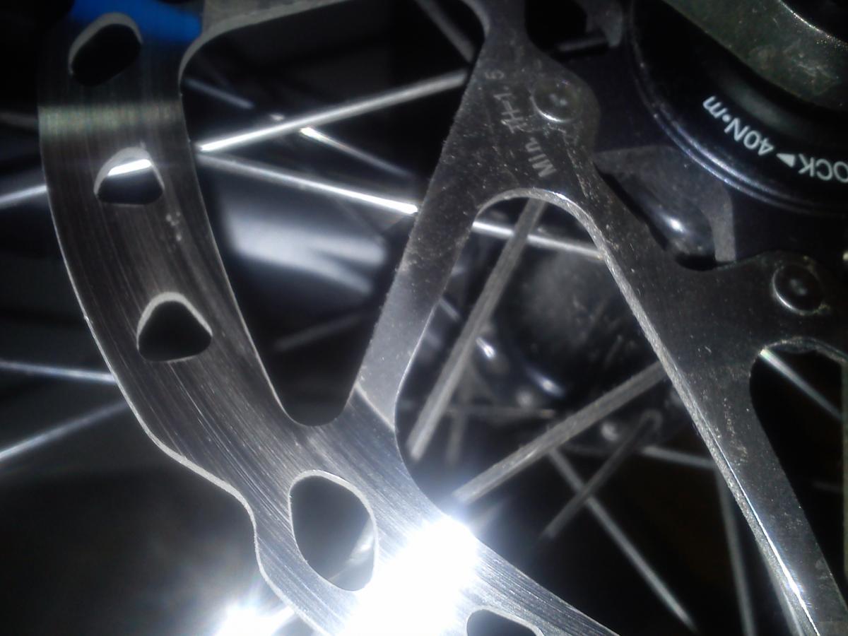

Sebaa1985 Napisano 1 Kwietnia 2016 Udostępnij Napisano 1 Kwietnia 2016 (edytowane) Witam jestem tutaj nowy i przepraszam że piszę może trochę nie na temat ale mam pytanie czy według Was ścieranie się tarczy u mnie jest prawidłowe??proszę o pomoc. Edytowane 1 Kwietnia 2016 przez Sebaa1985 Cytuj Odnośnik do komentarza Udostępnij na innych stronach More sharing options...
piciu256 Napisano 1 Kwietnia 2016 Udostępnij Napisano 1 Kwietnia 2016 a co ci nie pasuje? klocki przeważnie są większe niż powierzchnia tarczy Cytuj Odnośnik do komentarza Udostępnij na innych stronach More sharing options...
Sebaa1985 Napisano 1 Kwietnia 2016 Udostępnij Napisano 1 Kwietnia 2016 przy mocniejszym nacisnięciu klamki słychać takie trykanie przez to że klocek łapie ramię tarczy... Cytuj Odnośnik do komentarza Udostępnij na innych stronach More sharing options...
SovaLTD Napisano 1 Kwietnia 2016 Udostępnij Napisano 1 Kwietnia 2016 a co ci nie pasuje? klocki przeważnie są większe niż powierzchnia tarczy Czy ja wiem, wg. mnie nie powinno tak być, zobacz na moje stare tarcze SLX, dobrze widać to na tej po prawej stronie. Cytuj Odnośnik do komentarza Udostępnij na innych stronach More sharing options...
Sebaa1985 Napisano 1 Kwietnia 2016 Udostępnij Napisano 1 Kwietnia 2016 więc jednak coś jest nie tak u Ciebie nawet nie ma rysy na ramieniu tarczy Cytuj Odnośnik do komentarza Udostępnij na innych stronach More sharing options...
SovaLTD Napisano 1 Kwietnia 2016 Udostępnij Napisano 1 Kwietnia 2016 więc jednak coś jest nie tak u Ciebie nawet nie ma rysy na ramieniu tarczy A jakie masz zaciski i tarcze? Cytuj Odnośnik do komentarza Udostępnij na innych stronach More sharing options...
Sebaa1985 Napisano 1 Kwietnia 2016 Udostępnij Napisano 1 Kwietnia 2016 Obawiam się że źle spasowałem tarcze do zacisków.... TARCZE SHIMANO SLX SM-RT64 M zaciski Br-m446 czy ktoś się jeszcze może wypowiedzieć a zarazem mi pomóc?? Cytuj Odnośnik do komentarza Udostępnij na innych stronach More sharing options...
Artwro Napisano 1 Kwietnia 2016 Udostępnij Napisano 1 Kwietnia 2016 (edytowane) Dziwne bo Shimano powinno być kompatybilne,u mnie nie działały zaciski Avid z tarczami Shimano na pałąku.Może podnieś (na podkładkach)zacisk. Teraz dotarło do mnie że odbiegamy od tematu. Edytowane 1 Kwietnia 2016 przez Artwro Cytuj Odnośnik do komentarza Udostępnij na innych stronach More sharing options...
dr_dave Napisano 1 Kwietnia 2016 Udostępnij Napisano 1 Kwietnia 2016 Raczej może być błędnie zamocowany zacisk. Cytuj Odnośnik do komentarza Udostępnij na innych stronach More sharing options...

Sebaa1985 Napisano 2 Kwietnia 2016 Udostępnij Napisano 2 Kwietnia 2016 Wszystko zamocowane jest ok zaciski na adapterach podejrzewam że to takich tarcz są po prostu inne klocki i inne zaciski?? Cytuj Odnośnik do komentarza Udostępnij na innych stronach More sharing options...
widawa Napisano 2 Kwietnia 2016 Udostępnij Napisano 2 Kwietnia 2016 Martin to nie bzdura tylko,tak odczułem przy zmianie z zywicznych na metaliczne siła hamowania się zwiększyła i odrazu to poczułem. Cytuj Odnośnik do komentarza Udostępnij na innych stronach More sharing options...
tobo Napisano 2 Kwietnia 2016 Udostępnij Napisano 2 Kwietnia 2016 Wszystko zamocowane jest ok zaciski na adapterach podejrzewam że to takich tarcz są po prostu inne klocki i inne zaciski??Stary model xtr miał szeroki klocek i tarcze o wąskiej powierzchni hamującej. Problem jest wtedy gdy zacisk jest za wysoko i klocki wystają ponad krawędź tarczy, ścierają się nierównomiernie blokując koło. Cytuj Odnośnik do komentarza Udostępnij na innych stronach More sharing options...
Sebaa1985 Napisano 2 Kwietnia 2016 Udostępnij Napisano 2 Kwietnia 2016 da się coś z tym zrobić??albo co najlepiej zrobić? Stary model xtr miał szeroki klocek i tarcze o wąskiej powierzchni hamującej.Problem jest wtedy gdy zacisk jest za wysoko i klocki wystają ponad krawędź tarczy, ścierają się nierównomiernie blokując koło. da się coś z tym zrobić mądrego? Cytuj Odnośnik do komentarza Udostępnij na innych stronach More sharing options...

Sebaa1985 Napisano 2 Kwietnia 2016 Udostępnij Napisano 2 Kwietnia 2016 jak bys tak bardziej prosto napisał co i jak można z tym zrobić zaciski mam shimano br-m446 Cytuj Odnośnik do komentarza Udostępnij na innych stronach More sharing options...
