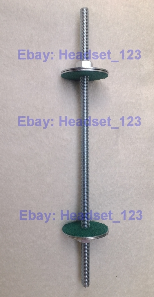

Rafu Napisano 10 Października 2015 Autor Napisano 10 Października 2015 PCVka nie wytrzymała traktowania młotkiem. Zmieniłem narzędzie zbrodni na płaski wkrętak i za jego pomocą udało mi się wybić wkład. z lewej strony siedział tak mocno że wybiłem z niego samo łożysko zanim wyszedł ale na szczęscie udało się potem wszysko poskładać do kupy. Całość złożyłem za pomocą gwintu 20cm dł, 2nakrętek na klucz 19 i kilku podkładek, które wyniosły mnie niecałe 10zł

Mod Team IvanMTB Napisano 12 Grudnia 2015 Mod Team Napisano 12 Grudnia 2015 Kłaniam, Do wybijania sterów i innych misek używam starej sztycy 27.0. Sprawdza sie kapitulnie, szczególnie jak się oklei końcówkę kontaktujacą się z łożyskiem/miską grubą taśmą lub podłoży kawałek listewki. Do wbijania mam podobna do takiej praskę-samoróbkę. Nie wiem czy 20 ziko mnie to kosztowało Są bardziej wykrecone opcje, wystarczy wpisać w góógla DIY Headset Press Tool w ramach inspiracji. Szacunek... I.
