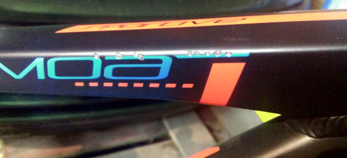

gregoryfx Napisano 7 Października 2015 Napisano 7 Października 2015 Witam, wiem że rower kupiłem go aby używać i tak dalej... ale niestety sytuacja jest jaka jest. Dziś zobaczyłem że rower ma obitą ramę, żeby to było chociaż jedną obicie. A ja jest to ciąg równych odprysków lakieru - jest ich chyba z 10. Co gorsza zawadziło to jeszcze na naklejkę ramy Totalna załamka. Żeby to jeszcze powstało podczas jazdy, a tu stoi sobie rower i naglę taka sytuacja. Ewidentnie ktoś musiał go przewrócić, no nie wiem. Oczywiście nikt nic nie wie, ale to standard. Wiem że najlepiej malowanie całej ramy, ale jest to niemożliwe, bo przecież rower kupiłem raptem pół roku temu. Rower Winora Samoa 2015 - czarny mat. Można to jakoś chociaż trochę zamaskować? Bo jak to widzę to mnie krew zalewa, bo jest to górna rama, bok. Nie mam jak w obecnej chwili wykonać fotki, ale byście pewnie się wystraszyli. Może macie jakiś pomysł, aby coś z tym zrobić?

monter Napisano 7 Października 2015 Napisano 7 Października 2015 Skoro nie używałeś roweru to jak doszło do tych odprysków? Kupiłeś taki i dopiero teraz to zauważyłeś? Mi to wygląda na maksymalne skręcenie kierownicą i uderzenie w rame manetką i klamką hamulca. Btw. Ostatnio przez przypadek wypadł mi młotek z ręki. Pech chciał że uderzył w górną rure roweru żony. Wiedziałem co mnie czeka więc jak najszybciej poognałem po czarnego markera i nic nie widać
gregoryfx Napisano 7 Października 2015 Autor Napisano 7 Października 2015 Można to jakoś zamaskować? Czy niestety się nie da? Zobaczę z tym markerem, ale niestety marker się błyszczy a co gorsza trafiło na naklejkę
monter Napisano 7 Października 2015 Napisano 7 Października 2015 Możesz coś z naklejkami pokombinować. Ja bym tym się w ogóle nie przejmował. Normalnością są ślady używania roweru. Mam również w tym miejscu obicia i pewnie nie tylko ja jeden.
gregoryfx Napisano 7 Października 2015 Autor Napisano 7 Października 2015 Jaka naklejka by pasowała? Gdzie można takie dobrej jakości dostać? Ten napis i wzór jest identyczny po drugiej stronie ramy.

monter Napisano 7 Października 2015 Napisano 7 Października 2015 Ehhh może spróbuj markerem. Jak nie zadowoli to może do lakiernika samochodowego zajdź. Może coś doradzi. Najlepiej to się z tym pogódź bo jeszcze wiele odprysków ta rama będzie mieć. Masz te a nie używałeś jeszcze roweru. To co to będzie jak będziesz go używał? P.S może wydrukuj swoje nazwisko i flage polski na czarnym tle. Wytnij to i przyklej przeźroczystą taśmą czy folią do oklejania. Nie będzie widać odprysków i kozacko rower będzie wyglądał.

MartinH Napisano 7 Października 2015 Napisano 7 Października 2015 Możesz spróbować zrobić zaprawkę, musisz tylko kupić lakier w sztyfcie Pierwsze odpryski/rysy bolą najbardziej, na następne już nie zwracasz uwagi
Garlock Napisano 7 Października 2015 Napisano 7 Października 2015 Jak tak strasznie te obicia cię bolą, to znajdź najbliższy sklep modelarski i kup sobie farby w kolorach maksymalnie zbliżonych do ramy i naklejek (paleta farb modelarskich jest całkiem pokaźna, są też matowe tak wiec da się zwykle coś dobrać). Koszt za buteleczkę 8-10 zł. Do tego pędzelek "0" (zerówkę) i podmaluj sobie odpryski.
Luk33 Napisano 8 Października 2015 Napisano 8 Października 2015 Cokolwiek zrobisz i tak będziesz to widział, bo nie da się z tego zrobić już oryginalnego lakieru. Jeszcze trochę i obiciami ramy nie będziesz się w ogóle przejmował. Pół roczny rower to jeszcze dość nowy, więc można głupieć na jego punkcie. Ja swego czasu polerowałem mój rower, tak często, że raz zapomniałem założyć osłony neopronowej pod łańcuch. Jak wróciłem i zobaczyłem szkody to omal zawału nie dostałem. Przy okazji wyleczyłem się z pedantyzmu.
Gość Napisano 8 Października 2015 Napisano 8 Października 2015 Ta rama jest w macie ? czy to zwykły lakier ? EDIT: A jest w pierwszym poscie ze to MAT ;-) No to gorsza sprawa. Obawiam sie ze nie naprawisz tego ładnie. Mat komplikuje sprawe. Jakiej bazy bys nie kupil i jak jej nie nalożył to i tak bedzie widac, bo góre trzeba pokryc matem, zanim baza wyschnie..... A nie da sie nałozyc ladnie Matu na mokrą baze punktowo. A na sucha baze claru czy matu sie nie kladzie bo nie bedzie sie trzymal... W lakierach niematowych miesza sie baze z clarem (chyba ze ktos ma zwykly lakier akrylowy to nic sie nie miesza) i można robic zaprawki takim specyfikiem, uzyskując bardzo dobre efekty po pozniejszym polerowaniu, ale w macie ten trick nie przejdzie. Co gorsza matu sie nie poleruje ... bo zrobi sie zniego połmat albo połysk i bedzie jescze gorzej.... no chyba ze cala rama pojdzie w polerke co gorsza maszynowo nie szloby tego zrobic na takich powierzchniach jakie ma rama rowerowa.... tylko recznie.
gregoryfx Napisano 8 Października 2015 Autor Napisano 8 Października 2015 Dziękuje za odpowiedzi. Co gorsza że to nie jest na samym "gołym" lakierze tylko jest też zniszczona oryginalna naklejka... Tak pomyślałem aby zastosować naklejkę - tylko taką najlepszej jakości i również wykonanie, zaprojektowanie musiało by być z głową. Coś co by pasowało do tego roweru. Ten sam napis i wzór jest z drugiej strony. Czy sadzicie że coś mogło by być innego z właśnie z tej uszkodzonej strony? Może kogoś, lub jakąś firmę polecacie, kto mógłby zaprojektować i wykonać taką naklejkę, dla warunków zewnętrznych?
HerrMann Napisano 8 Października 2015 Napisano 8 Października 2015 Odbicia są głębokie, więc najpierw proponuję trochę szpachli dla wyrównania powierzchni. Potem proponuję okleić całą górną rurę folią np. imitującą karbon (będzie ładnie współgrało z czarnym matem). Są nawet firmy specjalizujące się w foliowaniu nadwozi samochodowych - tam szukaj pomocy jeśli sam boisz się za to wziąć.
dran2 Napisano 8 Października 2015 Napisano 8 Października 2015 będzie ładnie współgrało z czarnym matem Obawiem się że folia imitująca cokolwiek z niczym nie bedzie ładnie wyglądała
gregoryfx Napisano 8 Października 2015 Autor Napisano 8 Października 2015 Jak wzór będzie na czarnym macie? Ktoś z forumowiczów coś podobnego wykonywał?
Gość Napisano 8 Października 2015 Napisano 8 Października 2015 Na moje to jesli ja bym sie brał za takie "zaprawki" to podskoczylbym na rowerze do jakiejs mieszalni, gdzie dobieraja lakiery po kolorze "nadwozia", tam dobral bym kolor bazy (trzeba by znalezc na ramie miejsce z ktorego zlazł tylko mat, czesto sa to miejsca w ktorych jest cos przykrecane do ramy np obejma sztycy... kupilbym u nich wtedy najmniejsze mozliwe opakowanie. Nastepnie dokupilbym bezbarwny mat. Majac taki zestaw sprobowałbym: 1) wygładzić obicia - tylko trzeba uwazać na to zeby gorzej nie narobic na nieuszkodzonym lakierze w okolicy obicia, jakis papier wodny o różnej granulacji 1500/2000, wyciąć mozna dziurkaczem kawaleczek i to nalepic na jakis wacik, ew przylepic do ołówka z gumka na góre gumki i probowac cos tam wyrownac 2) nastepnie na patyczku/wykałaczce nalozylbym baze, poczekal az wyschnie (jest ryzyko ze baza ladnie sie nie zespoi z golym alu.... moze trzeba jescze wczesniej zrobic probe z jakims podkladem do alu... 3) jak przeschnie sprobowalbym naniesc na to matowy lakier bezbarwny - to chyba najcięższy temat do zrobienia, bo ciezko tu psiknac lakierem w aerozolu...moze tez jakas wykalaczka albo wacik do uszu ?? Ale kompletnie nie wiem jak wygladalby matowy lakier nakładany w taki sposob. Moze byc brzydko .... Jesli wygladalo by paskudnie mozna probowac zmieszac bezbarwny mat z baza i takie cos sprobowac naniesc. ... troche obic masz wiec mozna sie pobawi na tych najmniej widocznych. Tak czy siak Robota zegarmistrzowska, dla cierpliwych....a efekt niewiadomy. Osobicie nie spotkalem sie nigdzie z opismai jak zrobic zaprawki na lakierach matowych bo ... Jak ktos ma samochod w macie to przewaznie jest to folia..... EDIT: w sumie to najlepiej byloby podjechac najpierw do jakiegos lakiernika samochodowego i zapytac co on o tym mysli CZy takie zaprawkowanie matu mają sens....
