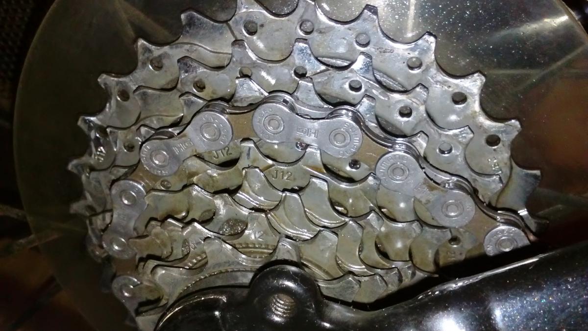

tomeeek07 Napisano 6 Października 2015 Napisano 6 Października 2015 Witajcie, po wymianie łańcucha na nowy pojawiło się u mnie w rowerze pojedyncze pukanie. Nowy łańcuch to Shimano CN-HG53 9 rzędowy do napędu Shimano Sora, wcześniej miałem KMC. ale był to stary łańcuch już troszkę pordzewiały, dlatego go wymieniłem. Kaseta jest w porządku, więc myślę, że nie ma potrzeby wymieniać. Pukanie pojawia się tylko podczas kręcenia korbą do przodu. Gdy kręci się do tyłu, lub gdy kręci się samo koło, to jest cicho. Również pukanie nie występuje gdy kręci się samą korbą, gdy łańcuch jest odpięty. Dodam, że łańcuch odpowiednio skróciłem, zamiast pinu dałem spinkę. Ilość ogniw się zgadza z poprzednim łańcuchem. Myślę, że problem jest w łańcuchu. Napisy są ba zewnątrz, więc nawet gdyby łańcuch był kierunkowy to raczej założony jest w odpowiednią stronę. Dodaje jeszcze zdjęcie kasety, potwierdzccie czy nie wymaga wymiany. Wrzuciłem jeszcze na serwer plik z tym dźwiękiem. Nie jest on jakoś szczególnie uciążliwy ani głośny. Podczas jazdy praktycznie go nie słychać, aczkolwiek jak wspomniałem wcześniej tego nie było. http://przeklej.org/file/zWi1rk/Nagrywanie.dzwieku.2015-08-18.13-22-22.wav Niestety żeby odsłuchać trzeba go pobrać.

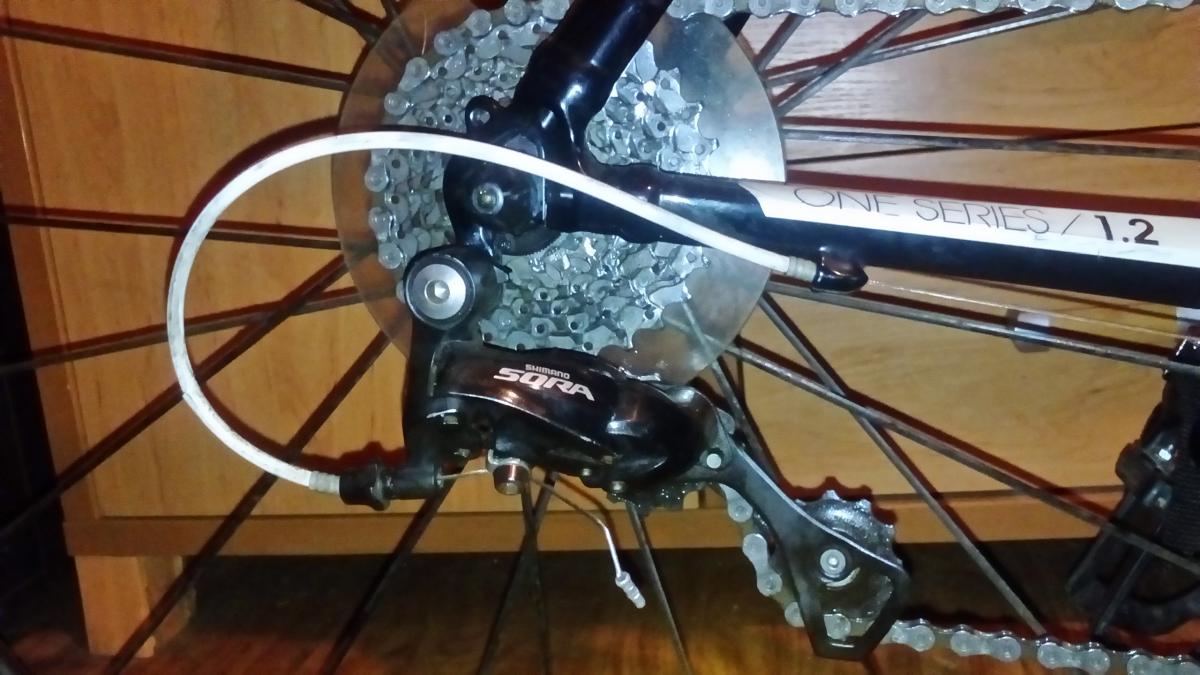

tomeeek07 Napisano 9 Października 2015 Autor Napisano 9 Października 2015 Czy takie ustawienie wózka tylnej przerzutki jest prawidłowe? Czy nie jest on za bardzo wysunięty do przodu? Łańcuch jest na największej koronce z tyłu i na dużej zębatce z przodu. Wiem, że tak się nie powinno jeździć i to tylko ustawienie do testów.
Gość Napisano 11 Października 2015 Napisano 11 Października 2015 Proponuję Ci wymienić chwilowo koło na inne, byle z tą samą ilością zębatek. Być może problem leży w piaście lub bębenku. Słuchałem tego pliku dźwiękowego i ogólnie to jest tam tyle dźwięków że nie wiadomo który jest niepożądany.
tomeeek07 Napisano 11 Października 2015 Autor Napisano 11 Października 2015 Niestety nie mam możliwości wymiany koła. czy przyczyna może być zbyt krótki łańcuch? Bo tego pukania jak wcześniej wspominałem przed wymianą łańcucha nie było. Niby ilość pinów zgodna z poprzednim, aczkolwiek ciekawi mnie ten wózek przerzutki tylnej. Mógłbyś ocenić na podstawie zdjęcia w poprzednim moim poście czy nie jest on za bardzo wysunięty do przodu? Jeśli ktoś z was posiada napęd Shimano Sora, to ile ma pinów w łańcuchu?
