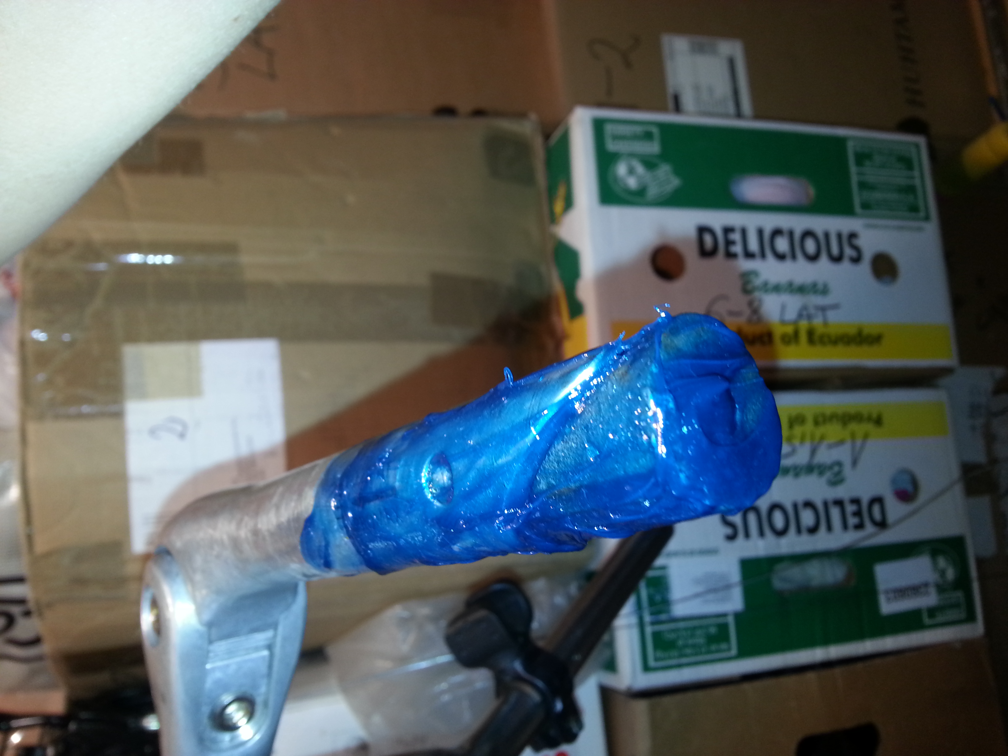

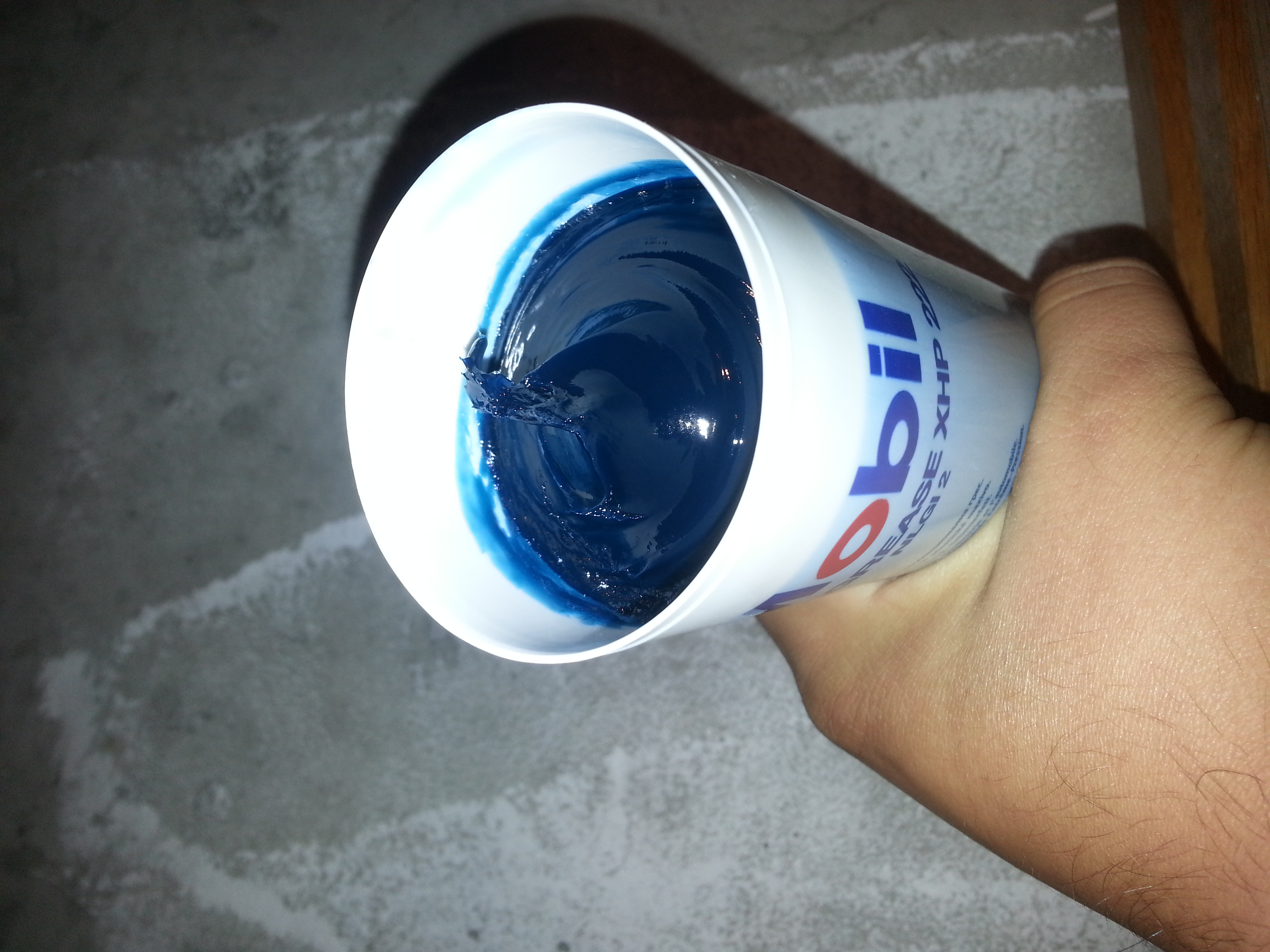

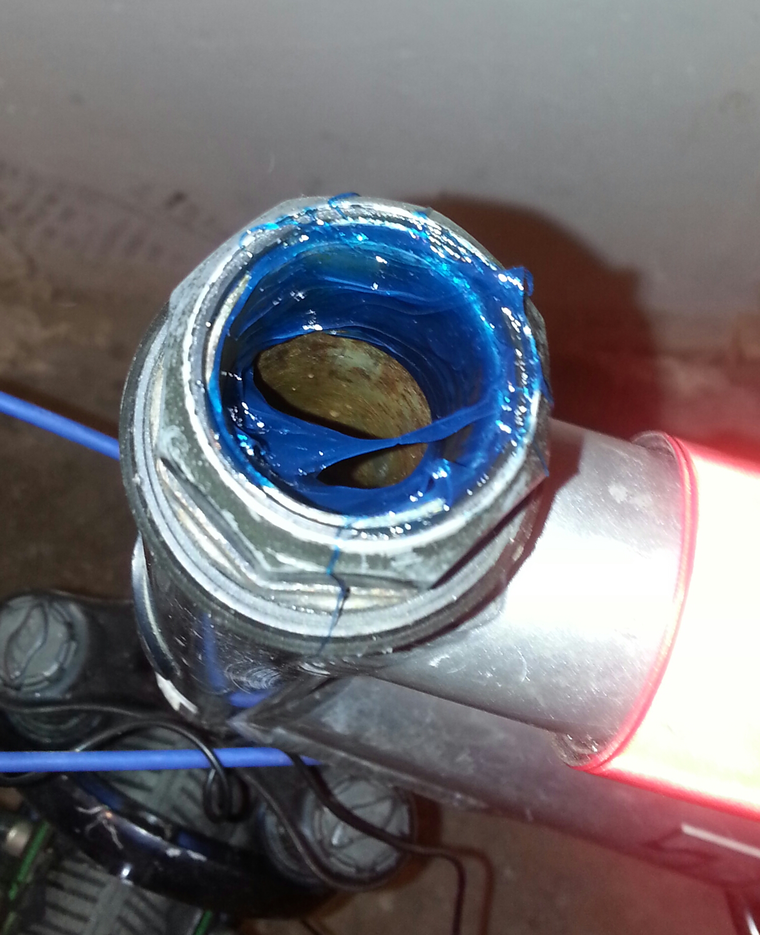

ezios Napisano 17 Października 2015 Napisano 17 Października 2015 Mobil XHP 222 Dopiszę że ten smar jest lepki i zbity oraz według producenta odporny na wodę. Okaże się po zimie jak wyjmę sztycę. Jeszcze między palcami ma inną konsystencję niż zwykle smary. Posmarowałem też piwoty od vałek. Mimo że mam go krótko pracuje się z nim "przyjemniej". Serwisowałem też wolnobieg i kulki było łatwiej obsadzić ale trudniej posmarować wąski pasek na same kulki aby piesków nie pobrudzić. W tym przypadku lepsza lepkość była małym minusem ale nadrabiać to powinien fakt że smar powinien lepiej się trzymać bieżni.

skimir Napisano 20 Października 2015 Napisano 20 Października 2015 Przy okazji smarów - ja używam do łożysk i innych elementów bardzo dobrego smaru Mobil XHP 220 (niebieski). Jest to smar niezwykle przyczepny - ciężko go zetrzeć nawet, zostaje tam gdzie nałożymy. Woda po nim spływa. Może wydawać się zbyt gęsty i lepki, może dla wyczynowców będzie stawiał zbyt duże opory, nie wiem... Ja smaruję od dawna łożyska w samochodach, motocyklach i rowerach. Co do suportu... W sobotę rozbierałem rower, który przez 10 lat nie był ruszany (trochę jeżdził i tyle). Suport odkręciłem bez najmniejszego problemu a gwint smarowałem jakimś poradzieckim mazidłem - wtedy jeszcze miałem zapasy czegoś takiego zawijanego w papier :-) Obudowa suportu i gwinty bez śladów korozji.
