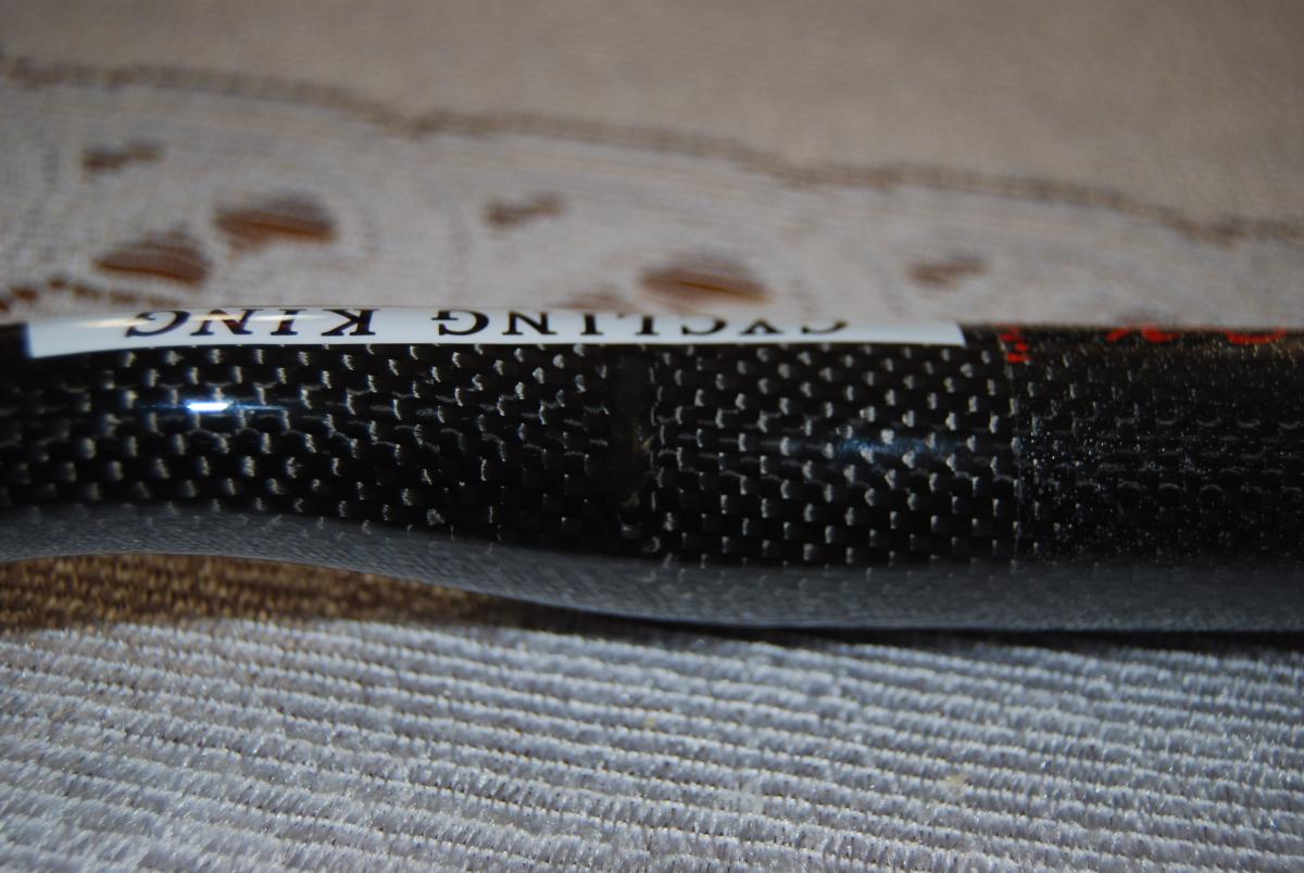

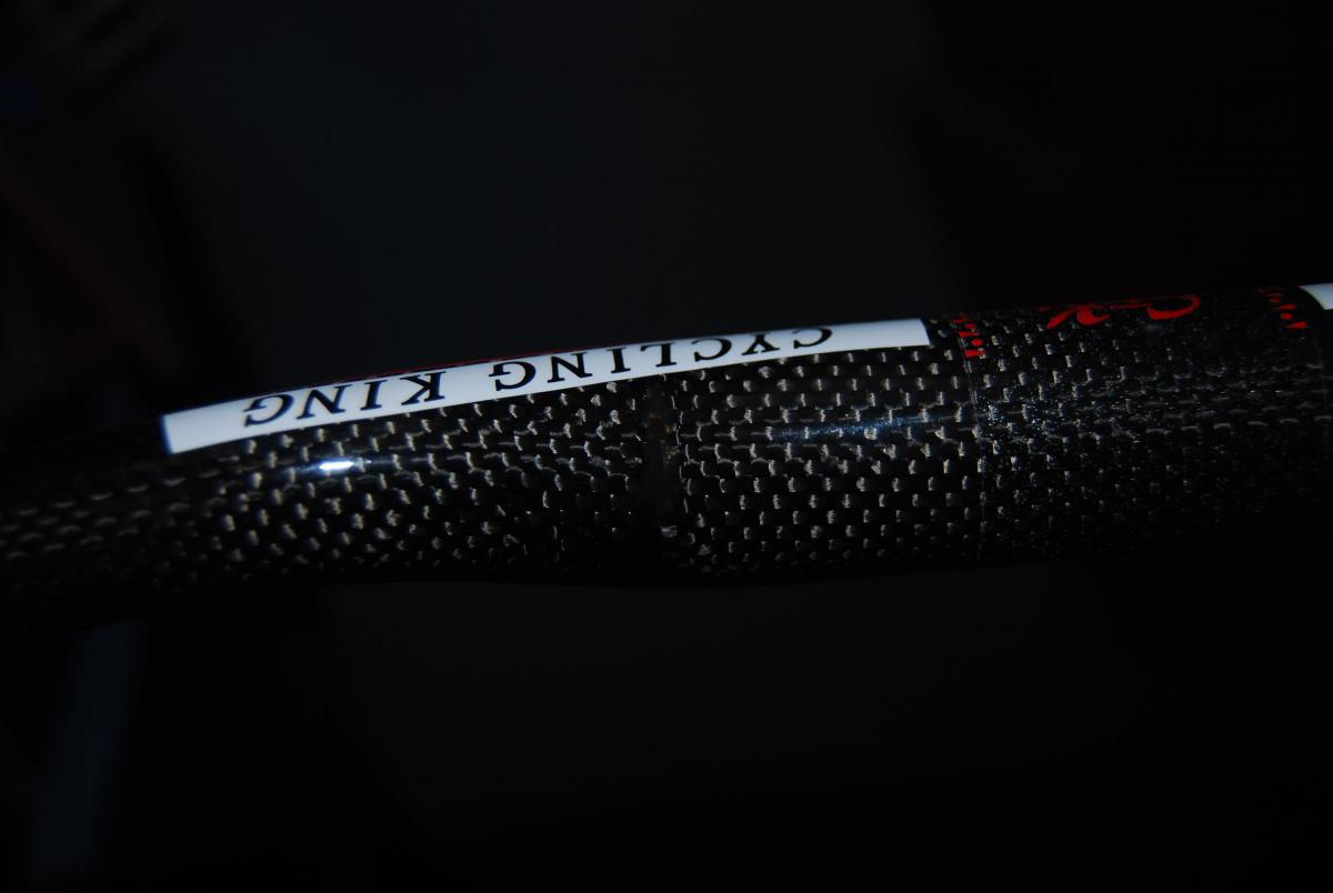

jeson Napisano 30 Września 2015 Napisano 30 Września 2015 Witam Właśnie dotarł do mnie komplecik z Chin ( Cycling King ). Sztyca i mostek są ok, ale co do kierownicy mam pewne wątpliwości. Mianowicie w dwóch miejscach widać pewne "nacieki", które zasłaniają struktórę carbonu. Nie wiem czy to po prostu wyciek żywicy czy inny problem. Kierownica oprócz tego mankamentu wygląda bardzo estetycznie. Doradźcie coś, czy na śmietnik ją wywalić, czy nie ma to wpływu na jej wytrzymałość? Z góry dzięki.
DSMP Napisano 30 Września 2015 Napisano 30 Września 2015 nie wyglada tak źle u mnie podobnie w chinczyku a nawet bardziej widać i nie pekł a ciorałem troche.Zamontuj, przycisni i sprawdz czy pęknie

Mod Team Maniak Napisano 21 Stycznia 2016 Mod Team Napisano 21 Stycznia 2016 O wytrzymałości przekonasz się jak zaczniesz używać, to co zewnętrznie widzisz, czyli zaplot to i tak tylko warstwa ozdobna, najciekawsze rzeczy dzieją się pod nią.
