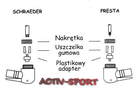

Marcin9 Napisano 29 Września 2015 Napisano 29 Września 2015 Musisz odkręcić szarą nakrętkę i przełożyć dwa znajdujące się tam elementy. Przekładając je możesz wybrać jaki chcesz pompować wentyl presta czy auto
kontooo2 Napisano 30 Września 2015 Napisano 30 Września 2015 Mniej więcej coś w tym stylu w przypadku zmiany. Jak często pompujesz różne zaworu to ja bym kupił adapter i sobie głowy nie zawracał przekładaniem.
