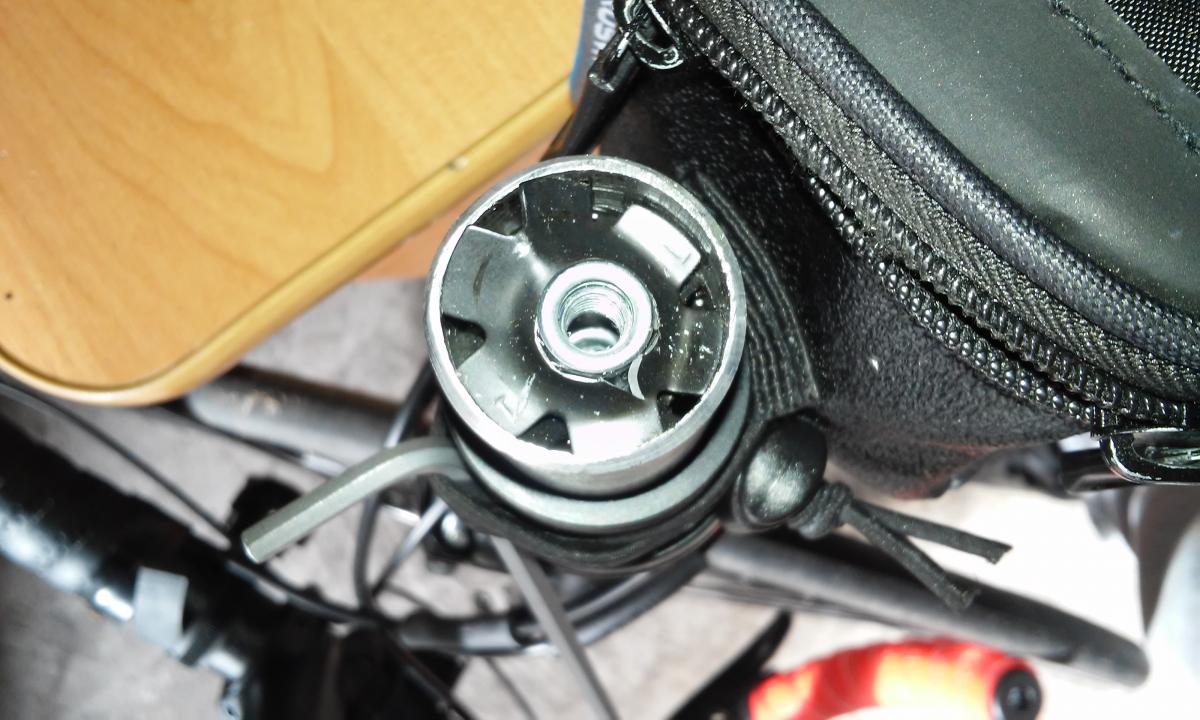

Kuri Napisano 29 Września 2015 Napisano 29 Września 2015 Witam Jakiś czas temu kupiłem swój pierwszy rower szosowy (Triban 500), no i się zaczęło trochę jeździć Wracając wczoraj z której wycieczki poczułem takie dziwne drżenia na kierownicy. Zatrzymałem się, zacisnąłem przedni hamulec i poruszałem kierownicą przód i tył no i trochę luzu jest. Pomyślałem, że trzeba tą śrubę na wsporniku kierownicy dokręcić, jednak okazało się że jest dokręcona. Zatem pomyślałem,że odkręcę ją całkowicie, zdejmę kierownicę i założę raz jeszcze. Po zdjęciu kierownicy w środku rury zobaczyłem takie coś jak na zdjęciu w załączniku. Nie wiem co to jest i nie wiem czy to tak powinno wyglądać. Troszkę to wystaję z jednej strony i wydaje mi się, że jest pęknięte. Do serwisu Decathlonu mam trochę daleko, więc liczę na jakieś podpowiedzi co z tym fantem zrobić.
Fenthin Napisano 29 Września 2015 Napisano 29 Września 2015 To jest gwiazdka i nie powinna tak wyglądać. Sama gwiazdka była wadliwa albo ktoś kręcił śrubą top capa bez odkręconego mostka i najsłabszy element padł. Tak czy inaczej, element do wymiany.
Mod Team michuuu Napisano 29 Września 2015 Mod Team Napisano 29 Września 2015 Gwiazdka pęknięta i pewnie nie trzyma się w rurze. A że śruba była dokręcona to całkiem możliwe, że gwiazdka oparła się o dekielek.
Kuri Napisano 29 Września 2015 Autor Napisano 29 Września 2015 Jaki jest koszt wymiany takiej gwiazdki ? Jestem to wstanie zrobić sam, czy jest potrzebny do tego jakiś specjalny sprzęt?
firefoks Napisano 29 Września 2015 Napisano 29 Września 2015 Gwiazdka jest niewątpliwie uszkodzona ale nadal może spełniać swoja rolę - ona służy tylko do napięcia wstępnego łożysk a potem całość i tak utrzymuje mostek. Ja bym ją wbił głębiej i spróbował wyregulować łożyska. Jeśli chcesz ją całkiem wyjąć to musisz ją przebić przez rurę sterową aż wyjdzie dołem.Do góry nie powinna wyjść bo działa jak szyszka Możesz też ja zostawić wbijając głębiej a od góry dajesz nową. Ale ta tez powinna dać radę.
artofnois Napisano 29 Września 2015 Napisano 29 Września 2015 Kupujesz nową gwiazdkę ,starą wbijasz tak aby wypadła od dołu rury sterowej , wbijasz nową tak z 5mm poniżej krawędzi rury i finito.
Fenthin Napisano 29 Września 2015 Napisano 29 Września 2015 Biorąc pod uwagę, że ewidentnie jest pęknięta i częściowo wychodzi z rury sterowej, wyciągnięcie jej w górę może być wręcz łatwiejsze niż przebijanie przez całą sterówkę.
firefoks Napisano 29 Września 2015 Napisano 29 Września 2015 Tylko nie zapominajmy,że gwiazdka ma 2 rzędy tych blaszek - pierwszy jest uszkodzone ale drugi prawdopodobnie nie.
realkrzysiek Napisano 29 Września 2015 Napisano 29 Września 2015 Jaki jest koszt wymiany takiej gwiazdki ? Jestem to wstanie zrobić sam, czy jest potrzebny do tego jakiś specjalny sprzęt? Gwiazdka nie jest droga, kilka złoty. Nową trzeba wbić w widelec. Nie jest to proste, przydałbym się wybijak, myślę, że w sklepie rowerowym powinien Ci ktoś za uśmiech zrobić.
firefoks Napisano 29 Września 2015 Napisano 29 Września 2015 No proszę, ja nie wiedziałem,że jest potrzebny specjalny wybijak i wbiłem już 3 gwiazdki bez niego
ezios Napisano 29 Września 2015 Napisano 29 Września 2015 No proszę, ja nie wiedziałem,że jest potrzebny specjalny wybijak i wbiłem już 3 gwiazdki bez niego Nie mieścisz się w normie.
raffik Napisano 29 Września 2015 Napisano 29 Września 2015 Za wybijak może służyć kij od miotły, a za wbijak śrubokręt. Oczywiście napędzamy te przyrządy młotkiem.
