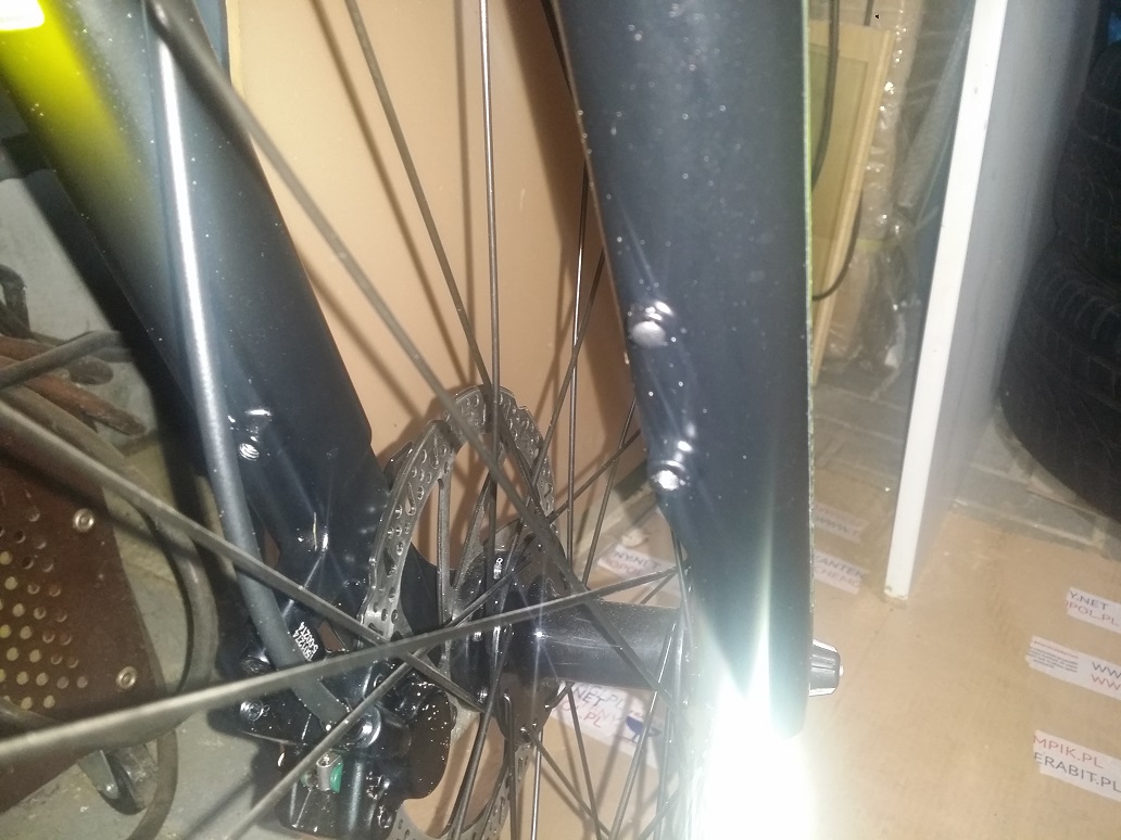

MarcinXTR Napisano 20 Września 2015 Napisano 20 Września 2015 Witam Mam problem z montażem przedniego błotnika SKS Velo 47 (wersja ze wspornikami) do amortyzatora, po prostu SR NEX HLO nie ma tych bocznych wypustek z dziurkami bocznymi do przykręcenia plastikowej końcówki wspornika drutowego. Jest wypustka gwintowana zupełnie inna, załączę zdjęcia zaraz. Co począć? Nie ma żadnych przejściówek w zestawie ala mini kątownik...
chudeusz09 Napisano 20 Września 2015 Napisano 20 Września 2015 Musisz je dorobić sam albo zamówić zestaw do amortyzatorów suntour. Np taki: http://rowertour.com/sks-wsporniki-usztywnijace-blotniki-velo-42-urban-do-amortyzatora-suntour.html W zestawie są właśnie specjalne kątowniki.
MarcinXTR Napisano 20 Września 2015 Autor Napisano 20 Września 2015 W linku podanym przez Ciebie jest zestaw który właśnie posiadam i nie ma tam kątowników. Te czarne plastikowe to są końcówki na druty, z jednej strony zaciska się śrubką drut to końcówki a z drugiej strony jest otwór skierowany tak samo jak koło czyli bez kątowniczka z 2 dziurkami nie da rady przymocować, owszem w drugim rowerze mam amortyzator RST i tam by się dało zamontować bez kątowniczka...
chudeusz09 Napisano 20 Września 2015 Napisano 20 Września 2015 Zdjęcie jest ze zwykłych, ale w opisie jest napisane, że do amortyzatorów suntour. Napisz do sklepu w celu potwierdzenia jeśli masz wątpliwości. Tu masz link do wersji 55. Na zdjęciu są kątowniki: http://m.centrumrowerowe.pl/akcesoria/blotniki/akcesoria-i-czesci/p,wspornik-do-blotnikow-velo-55-cross-do-amortyzatorow-suntour-sks,155497.html
MarcinXTR Napisano 20 Września 2015 Autor Napisano 20 Września 2015 Dzięki, napisałem CTBike.pl gdzie kupiłem, mam nadzieję, że mają.
MarcinXTR Napisano 21 Września 2015 Autor Napisano 21 Września 2015 Sklep wysłał do mnie kątowniki, dziękuję i zamykam temat.
chudeusz09 Napisano 21 Września 2015 Napisano 21 Września 2015 Pręty będziesz musiał chyba odrobinę skrócić, ale to nie problem.
MarcinXTR Napisano 22 Września 2015 Autor Napisano 22 Września 2015 Skróciłem, kątowniczni założyłem, uff, jest idealnie. Swoją drogą to rewelacyjne są te błotniki SKS Velo, mega solidne i leciutkie. Wszystko trzyma się sztywno i mocno jak na niemieckim wozie pancernym pomimo tego, że jest tylko po jednym wsporniku na błotnik.
