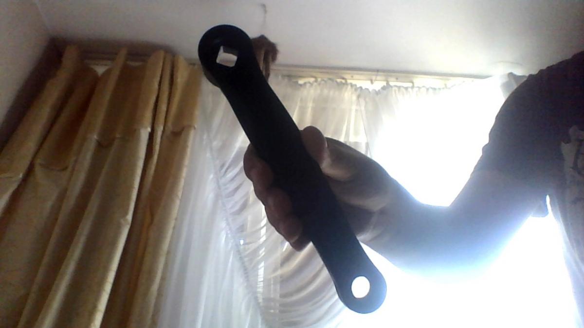

qumand Napisano 18 Września 2015 Napisano 18 Września 2015 Witam dziś kupiłem nową korbę oraz śrubę która kazał mi kupić ojciec, problem jest w tym że zupełnie nie wiem jak to zamontować.Proszę o pomoc.
Jock3r Napisano 18 Września 2015 Napisano 18 Września 2015 Zakładasz korbę na kwadrat suportu i wkręcasz tą srubę z momentem ok 50Nm, także musisz przyłożyć sporo siły. Cała filozofia.

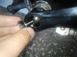

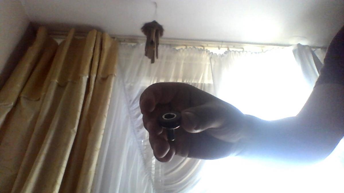

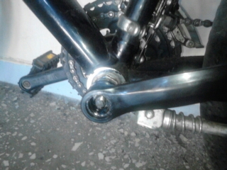

qumand Napisano 18 Września 2015 Autor Napisano 18 Września 2015 Mam niestety jeden problem ktory jest na zdjeciu
kontooo2 Napisano 18 Września 2015 Napisano 18 Września 2015 http://hurt100rowerow.pl/produkt/1857/NAKRETKA-OSI-SUPORTU.html tego Ci trzeba
qumand Napisano 18 Września 2015 Autor Napisano 18 Września 2015 Zamiast tej sruby taka nakretke jaka podales?
seraph Napisano 18 Września 2015 Napisano 18 Września 2015 Dokładnie. Masz oś na kwadrat starszego typu z nakrętkami, a nie śrubami.
