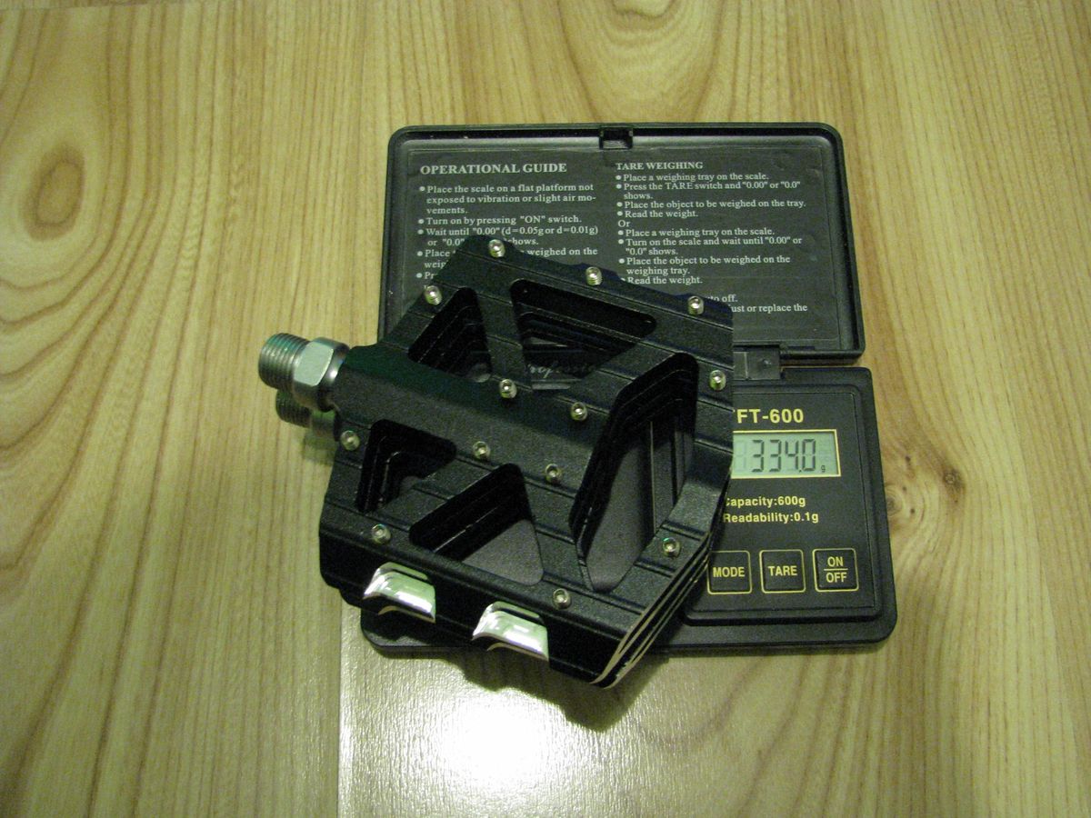

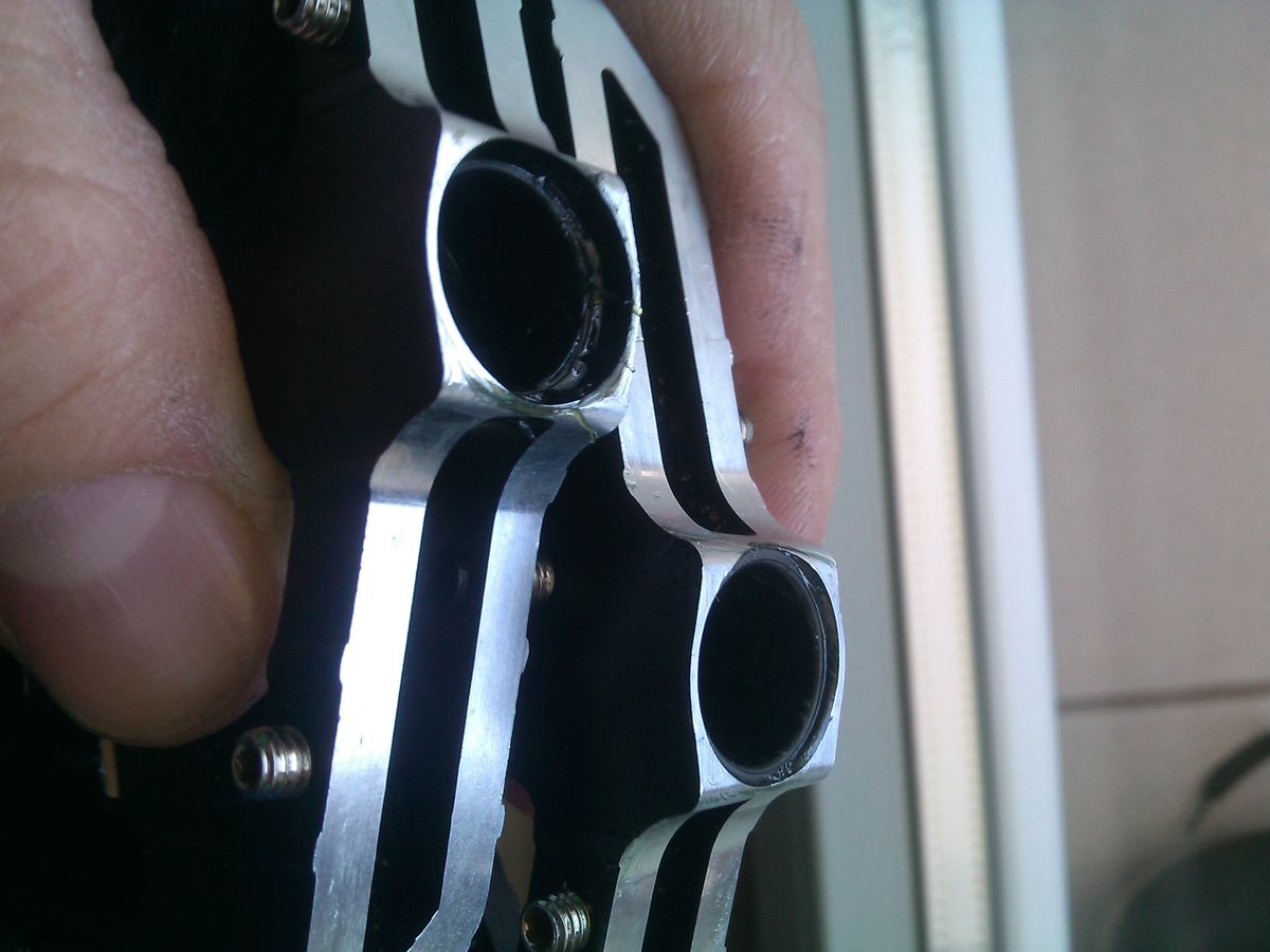

Mod Team Odi Napisano 28 Marca 2016 Mod Team Napisano 28 Marca 2016 Ja też zakupiłem chińskie platformy. O takie: http://www.aliexpress.com/item/best-sell-112-98-17-5mm-340G-CNC-alloy-sealed-bearing-cromo-axle-anode-finish-Downhill/32455138714.html Detalami różnią się od tych ze zdjęć - nie mają napisów i dodatkowej zaślepki od zewnętrznej strony (nie spełnia ona żadnej funkcji). Przejechane mają dopiero ok. 150 km. Wrodzona ciekawość jak i subiektywne odczucie, że prawy nie kręci się tak gładko jak powinien kazały zajrzeć mi do środka. I tu niestety niemiłe zaskoczenie. Łożysko maszynowe jest tylko jedno (od zewnątrz), a z drugiej strony tuleja ślizgowa. Największą niespodzianką była jednak wada fabryczna, można powiedzieć typowo chińskie wykonanie. W lewym pedale przy składaniu uszczelka ładnie weszła w swoje miejsce, w prawym nie chciała, gniazdo na nią jest zbyt płytkie.

Mod Team sznib Napisano 21 Maja 2016 Mod Team Napisano 21 Maja 2016 I tu niestety niemiłe zaskoczenie. Łożysko maszynowe jest tylko jedno (od zewnątrz), a z drugiej strony tuleja ślizgowa. Nic dziwnego, większość platform tak ma. Moje Straitline'y mają dwa ślizgi a krzyczą za nie jak za siano.
