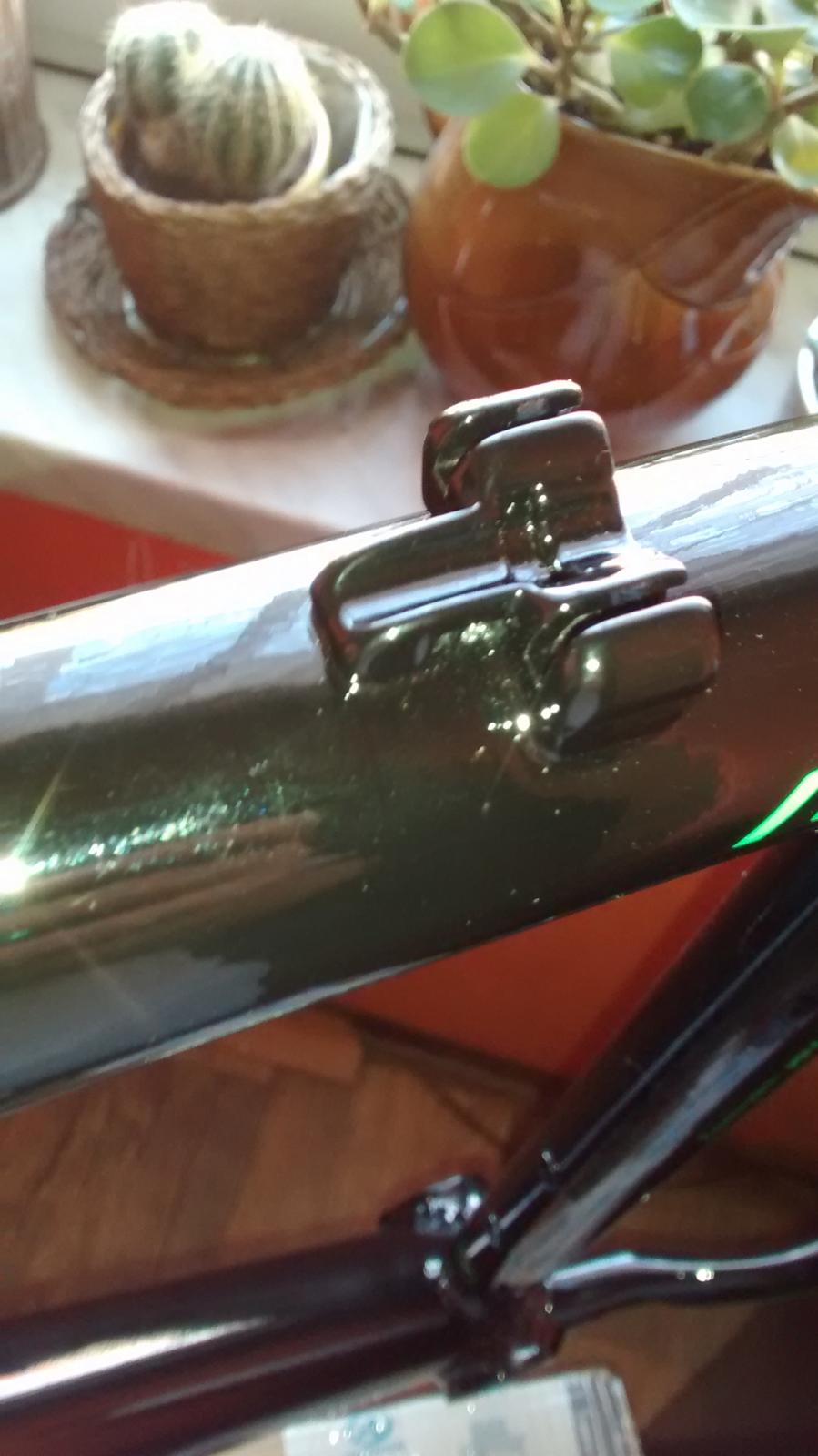

Bakus123 Napisano 8 Września 2015 Napisano 8 Września 2015 CześćParę tematów wcześniej polecono mi ramę Accent Volt. W końcu dziś kurier przyniósł mi upragniony "prezent" Mam jedynie mały problem z poskładaniem tego, a mianowicie nie wiem w jakiej kolejności poprowadzić linki, i jak się je ten środkowy Mile widziane jakieś zdjęcia poglądowe
maly198101 Napisano 8 Września 2015 Napisano 8 Września 2015 Dwa boczne to na przelotki do przerzutek w zaleznosci od prowadzenia linek a srodkowy przystosowany jest do mocowania linki hamulca w pancerzu lub do hydraulicznego przewodu
Bakus123 Napisano 8 Września 2015 Autor Napisano 8 Września 2015 A jak ten pancerz wygląda? Bo niezbyt potrafię sobie wyobrazić jak to ma finalnie wyglądać O ile te boczne są tak wyprofilowane, ze pancerz nie ma szans wypaść to w tym hamulcowym nie widzę niczego takiego
maly198101 Napisano 8 Września 2015 Napisano 8 Września 2015 Najprawdopodobniej pancerz łapanie jest zipem zobacz czy nie ma jak go wsunąć
Bakus123 Napisano 8 Września 2015 Autor Napisano 8 Września 2015 Otwór na przeciągnięcie trytytki jest, ale wydawało mi się, że jest to cholernie nieeleganckie rozwiązanie
maly198101 Napisano 8 Września 2015 Napisano 8 Września 2015 Są też takie plastikowe uchwyty http://www.google.pl/imgres?imgurl=http://salon-rowerowy.pl/8370-thickbox_default/zatrzask-mocowanie-pancerza-do-ramy.jpg&imgrefurl=http://salon-rowerowy.pl/linki/3548-zatrzask-mocowanie-pancerza-do-ramy.html&h=768&w=1024&tbnid=zXiBhGmRdnBSHM:&docid=eL0Ux_U2-wNjTM&ei=HUDvVYftNMjHygOyory4Bg&tbm=isch&client=ms-android-samsung&ved=0CCAQMygFMAVqFQoTCMfv3uCe6McCFcijcgodMhEPZw
Bakus123 Napisano 8 Września 2015 Autor Napisano 8 Września 2015 O, i to mi się podoba porozglądam się po rowerowych, a jak nie to opaska i po płaczu Dzięki!
