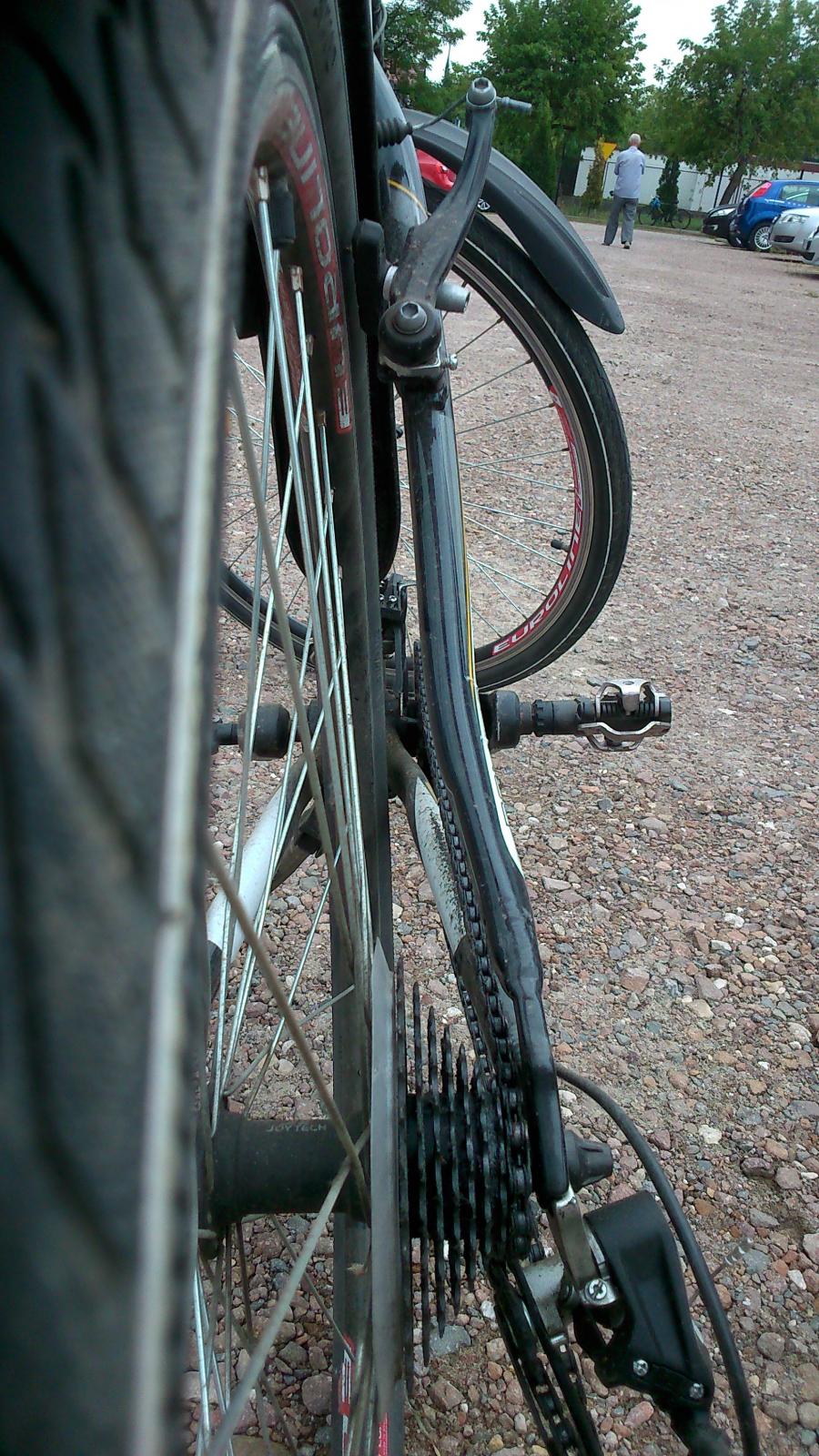

Boldwyn Napisano 6 Września 2015 Napisano 6 Września 2015 Hej, Niestety w wyniku wymuszenia pierwszeństwa przez kierowcę samochodu, mam rower do naprawy. Pozostałe uszkodzenia są w miarę jasne, ale nie wiem jak wygląda sprawa z naprawą ramy - w wyniku uderzenia została wgięta rurka tylnego trójkąta. Nie wiem czy pod naklejką jest pęknięta, czy nie (raczej nie, ale nie chcę nic grzebać przed oględzinami ubezpieczyciela). Jak wygląda sprawa z naprawą/prostowaniem aluminiowej ramy - robi się to, czy zakłada że rama jest do wyrzucenia? Sprawa będzie robiona z OC sprawcy, więc koszta są (dla mnie) drugorzędne. Zdjęcie uszkodzenia w załączniku - zewnętrzna krawędź rurki od haka przerzutki do hamulca powinna być linią prostą.
Hanzo Napisano 6 Września 2015 Napisano 6 Września 2015 O prostowaniu zapomnij, aluminium nie znosi takich operacji. Spawanie pewnie da się zrobić ale raczej będzie nieopłacalne. Prawdopodobnie rama do śmieci. Czy cały tylny trójkąt się wygiął?
grande1970 Napisano 6 Września 2015 Napisano 6 Września 2015 rama do kosza, nie da się jej naprawić w sposób zapeniający bezpieczne jej dalsze użytkowanie
B_art Napisano 6 Września 2015 Napisano 6 Września 2015 A tym bardziej nie daj sobie wmowic, ze naprawic sie da.

Boldwyn Napisano 7 Września 2015 Autor Napisano 7 Września 2015 Raczej cały (choć na oko ciężko stwierdzić), koło było zblokowane przez hamulec na całym obwodzie tak mocno, że nie dało się go rozpiąć tylko trzeba było odkręcić linkę. Dzięki za potwierdzenietak mi się właśnie wydawało, że aluminiowym ram w zasadzie się nie naprawia po takich uszkodzeniach ale chciałem się upewnić.
