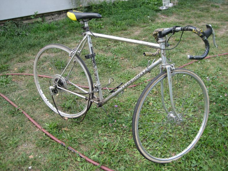

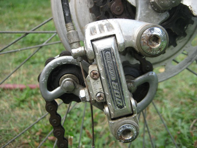

Jak widać na zdjeciach rower ma napisane na ramie Torino (było też napisane Supper Klasse ale sie starło).

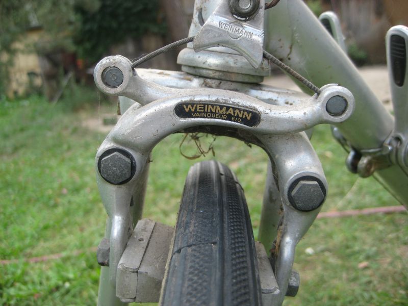

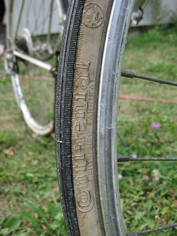

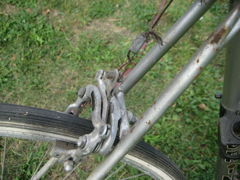

Hamulce to Weinamnn, przerzutki Shimano, opony Continental (stare i popękane choć dałem rade je napompować i nawet dalo się przejechać), koła Weinmann. Wie ktoś co to za model i z którego roku?

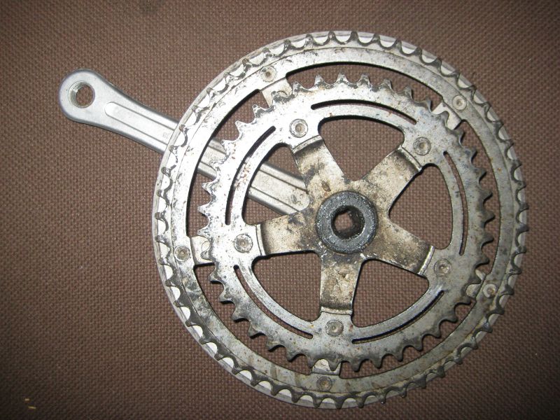

- najwiekszy mam problem z korbą bo sie wygieła i obciera ramę. Byłem dzisiaj w Decathlonie ale mieli tylko jeden model (!!!) w jednym rozmiarze (7-9) kiedy przyłożylem go do mojej korby to sie okazało, ze moja mniejsza zębatka odpowiada tej większej czyli muszę mieć rozmiar 9-?. Szukałem po internecie i nigdzie nie spotkałem sie z takim rozmiarem. Znalazłem natomiast rozmiar w stylu 52-39, jak sie domyśliłem była to liczba ząbków zębatki. Niestety moja ma 52-40.. Czy mogę dokupić korbę 52-39 do mojego roweru?

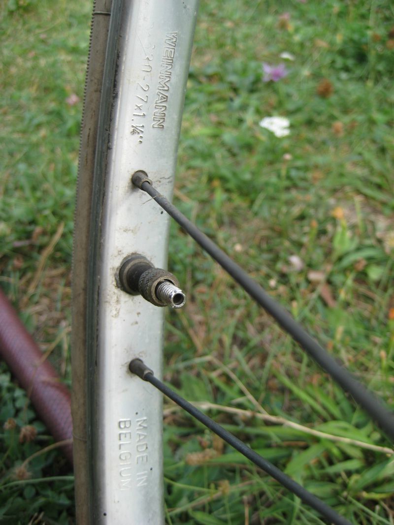

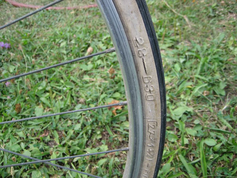

-nastepne pytanie mam do opon. Na oponie jest napisane 28-630 i 27 x 1.1/4 czy to oznacza, że opona jest wielkości 27 czy 28? Czy moge po prostu dokupić oponę np. https://www.centrumrowerowe.pl/czesci/opony-detki/opony-rowerowe-28-cali-622/p,opona-szosowa-lugano-schwalbe,40760.html w rozmiarze 28?

Nie wiem co to za rower ale podoba mi sie osprzet, rok prod. pomiedzy '75-'80 (mozesz mi podac dwucyfrowy kod z tylnej przerzutki, od strony kola to Ci powiem). Na twoim miejscu znalazl bym podobna korbe z tamtych lat na necie, odmalowal rame i wyczyscil reszte. Niestety z tymi hamulcami jestes skazany na kola 27x1 1/4 no chyba ze chcesz sie bawic w przerobki. Masz jakies pytania to wal, pomoge bo sam sie zajmuje rowerami z tamtego okresu, pozdro.

Szybko wskoczyłem na ebay-a i nawet znalazłem 2 korby, które powinny pasować.
http://www.ebay.co.uk/itm/Vintage-1987-SR-Sakae-Custom-Chainset-Crank-Set-170mm-52-40-Double-Rings-Guard-/301725624156?hash=item46403fa75c
http://www.ebay.co.uk/itm/80s-Stronglight-chainset-BB-170mm-40-52t-Fixie-road-racing-bike-Peugeot-/181847023594?hash=item2a56ed5fea

Napisalem dwucyfrowy, moj blad, dwuliterowy w styly AF, DE itp. (podaj tez z przedniej dla pewnosci). Ten Stronglight wyglada na prawie nowy, fajny. Moze troche nie pasowac do reszty w sensie Shimano 600 - Stronglight, ale tylko ze wzgledu ze Shimano 600 to wysoka grupa, odpowiednik Dura Ace, a ten Stronglight to raczej miejski turysta :) Opony kup 27x1 1/4, tylko takie beda pasowac. Powiedz jeszcze jakie ma piasty, podejrzewam Maillard/Atom ale moze byc tez Campa, pozdro.

Troche mi to czasu zajeło ale coś znalazłem.
Na przerzutkach jest napisane EG.
Na korbie 80I (I jak Irena).
Na piaście tylko znalazłem napis WECO.
Poza tym już sobie zamówiłem tą korbę custom z 87-roku ;-)
