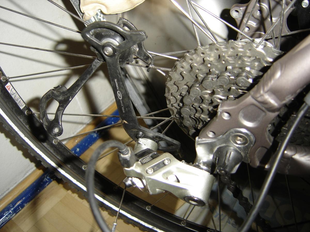

Mateusz1 Napisano 27 Sierpnia 2015 Napisano 27 Sierpnia 2015 Witam Podczas zmiany przełożeń tylna przerzutka "wpadła" mi w szprychy i wózek przerzutki się wygiął i wypadła z niego śruba.Czy można go wymienić czy trzeba całą przerzutkę?
tobo Napisano 27 Sierpnia 2015 Napisano 27 Sierpnia 2015 Po zdjęciu ciężko ocenić stan uszkodzeń. Nie widzę co uległo złamaniu. Wymienić części mógłbyś - jeśli dostałbyś je, pozostanie co najwyżej zakup używanych.
Mateusz1 Napisano 27 Sierpnia 2015 Autor Napisano 27 Sierpnia 2015 Zmieniłem opis usterki. Wózek przerzutki się wygiął i wypadła z niego śruba. Z tego co sprawdzałem to na allegro nie ma tej części.
rzezniol Napisano 27 Sierpnia 2015 Napisano 27 Sierpnia 2015 To co można wywnioskować po tej jednej fotce ... Najprawdopodobniej masz zerwany gwint tej śruby którą zgubiłeś ... Części jako takich nie dostaniesz ... jedyne dostępne części to kółeczka. Reszty musisz szukać po serwisach rowerowych z grzecznym pytaniem czy mają odstąpić Ewentualnie szukać dawcy czyli przerzutki uszkodzonej w inny sposób. Wydaje mi się że gwint był w wewnętrznej części wózka (od szprych) ... Jeżeli uda ci się znaleźć dawcę prostujesz drugą część wózka wymienisz tą blachę korygujesz hak i powinno być git ... Daj znać co to za model ... mam wrażenie ze to Deore ... jeżeli się nie mylę to mogę mieć z niej gdzieś wózek Pozdro
tourdewierzbnik Napisano 27 Sierpnia 2015 Napisano 27 Sierpnia 2015 Witam Podczas zmiany przełożeń tylna przerzutka "wpadła" mi w szprychy i wózek przerzutki się wygiął i wypadła z niego śruba.Czy można go wymienić czy trzeba całą przerzutkę? A szprychy nie odczuły tego zdarzenia? Zdążyłeś zahamować? Wózek jest skręcony. Jeżeli gwint uszkodził się totalnie, wtedy wymiana tylnego ramienia wózka (tylko gdzie to dostać?) Można dać dłuższą śrubę, zeszlifowaną nakrętkę zabezpieczoną klejem dwuskładnikowym, ale to ostateczność. Tak czy owak całość do wyprostowania, ale najlepiej byłoby mieć dobrą przerzutkę w celu kontroli kształtu i wymiarów.
tobo Napisano 28 Sierpnia 2015 Napisano 28 Sierpnia 2015 Gwinty śrub kółek: dolne w lewej blaszce wózka, górne w prawej. Co do części http://allegro.pl/listing/listing.php?bmatch=s0-spo-1-4-0807&order=p&string=przerzutka+shimano+deore przykład aukcji na deorki (bywają też i lepsze oferty sprzedaży używek, dawca całego wózka)
