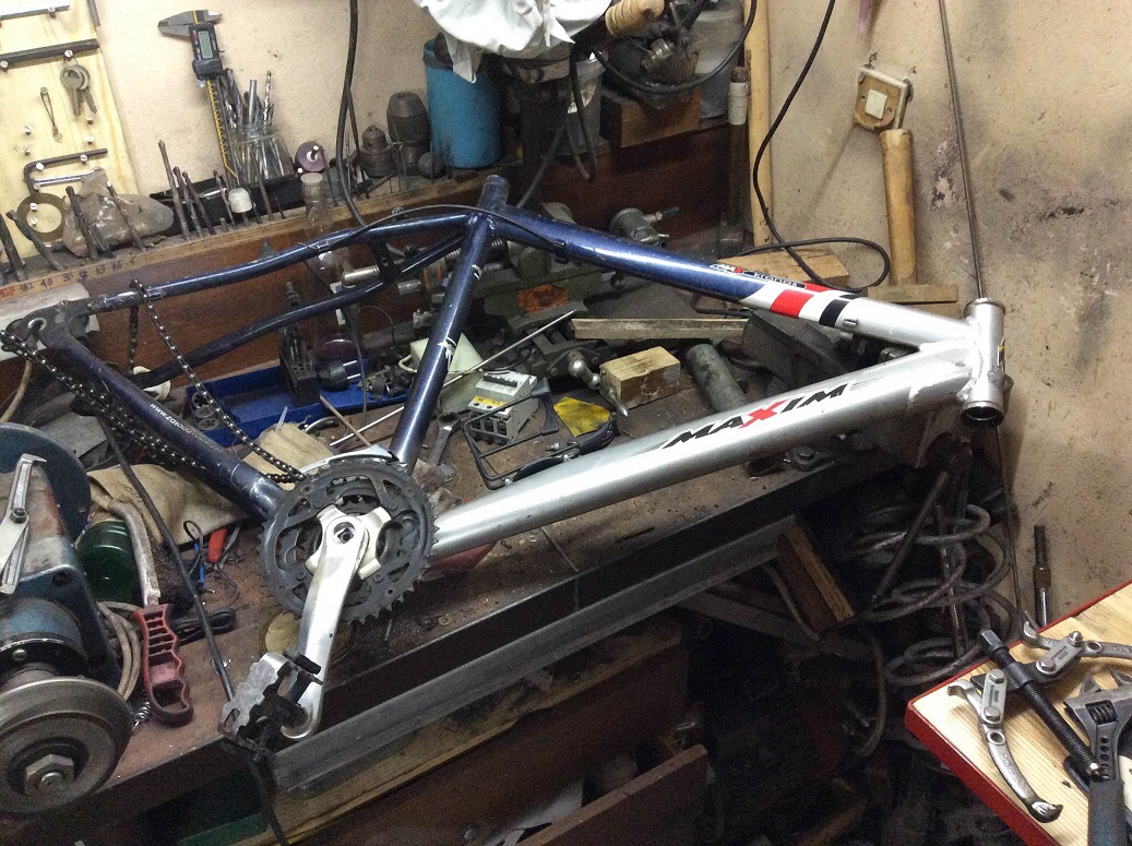

pjoterk Napisano 25 Sierpnia 2015 Udostępnij Napisano 25 Sierpnia 2015 Witam wszystkich serdecznie. Chciałbym odrestaurować mój stary rower na rower który będzie służył do jazdy po mieście i jakieś niedługie wycieczki, dlatego tez budżet jest dość skromny. Posiadam ramę (zdjęcie w zalczniku) oraz kierownice, resztę chciałbym dokupić. Poniżej wrzucam listę części które planuje zakupić. Proszę o ocenę i sugestie ponieważ posiadam bardzo mała wiedzę w temacie części rowerowych. Z góry dziękuje za opinie oraz pomoc. Chwyty: Kellys Advancer 2Destiny - 16zl. Hamulce: SHIMANO BR-T4000 przód, tył - 69,90zl. Kaseta tył: Shimano Altus CS-HG31 8 rz. 11-32 - 34,99zl. Łańcuch: SHIMANO CN HG95 - 79,90zl. Koła z piastami: ZAC PRO piasty Shimano RM70 - 169zl. Klamkomanetki: Shimano Altus/Acera ST-EF65 3x8 - 85zl. Korba + suport: korba FC-M131 48x38x28 + suport BB-UN26 - 95zl. Przerzutka przód: Shimano ACERA FD-M360 42/48T - 39,99zl. Przerzutka tył: Shimano Acera RD-M360 BOX - 63zl. Widelec sztywny: używany - do 100zl. Do tego dochodzą linki, dętki, siodełko ale tego póki co nie wliczam. Całkowity koszt: 752zl. Do tego dochodzi jeszcze kwestia pomalowania ramy, widelca i kierownicy, ale to będę robił sam bo mam odpowiedni sprzęt. Co myślicie o takim zestawie? Cytuj Odnośnik do komentarza Udostępnij na innych stronach More sharing options...
seraph Napisano 25 Sierpnia 2015 Udostępnij Napisano 25 Sierpnia 2015 Ogólnie spoko, ale zmieniłbym np. łańcuch na równie dobry, a tańszy KMC X8. Do tego korba na zdjęciu nie wygląda źle, wiec może mogłaby zostać? I bardzo ważna uwaga co do sztywnego widelca. Jeśli w tej ramie wcześniej był amortyzator to nie możesz włożyć byle jakiego sztywnego widelca, bo taki jest niższy niż amortyzatora i zmieni geometrię ramy: kąty się zaostrzą, przód roweru i suport opadnie, a to drastycznie wpłynie na prowadzenie. Sztywny widelec musi odpowiadać wysokością dedykowanemu amortyzatorowi. Cytuj Odnośnik do komentarza Udostępnij na innych stronach More sharing options...
pjoterk Napisano 25 Sierpnia 2015 Autor Udostępnij Napisano 25 Sierpnia 2015 Dzięki za wskazówki! Mam trochę obawy co do przerzutek i kół. Czy te przerzutki nie są zbyt słabe tzn czy wytrzymają pare sezonów i nie będzie trzeba ich co chwile regulować? A koła tutaj nie wiem kompletnie czy ta firma jest dobra i czy koła są wytrzymałe? Korba jest chyba skrzywiona, rower trochę przeszedł nie ma co ukrywać. Zależy mi na tym żeby rowerem jeździło się lekko i przyjemnie ale to chyba oczywiste. Nie wiem czy po prostu te części bedą trwałe i rower po pół roku nie będzie wyglądał i jeździł jak rower za 300zl z supermarketu:) Cytuj Odnośnik do komentarza Udostępnij na innych stronach More sharing options...
seraph Napisano 25 Sierpnia 2015 Udostępnij Napisano 25 Sierpnia 2015 Jak dobrze poskładasz nie to nie powinno być takich problemów. Przerzutkę jak chcesz możesz kupić na przód Altus, a na tył Alivio, bo tylna dużo bardziej dostaje "w kość". Koła moim zdaniem są przyzwoite - do rekreacji jak najbardziej wystarczą. Piasty nie są chińskie, więc problemu z serwisem nie będzie. Cytuj Odnośnik do komentarza Udostępnij na innych stronach More sharing options...
