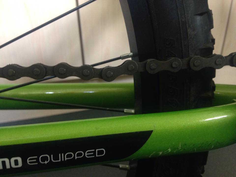

BikeNCL Napisano 24 Sierpnia 2015 Napisano 24 Sierpnia 2015 lancuch jest tak jak na zdjeciu troche krzywy i nie wiem co zrobic podczas jazdy skacze, spryskalem go wd-40 i dalej to samo
Mod Team michuuu Napisano 24 Sierpnia 2015 Mod Team Napisano 24 Sierpnia 2015 Spróbuj skuwaczem wyluzować ciasny sworzeń. A jak się nie uda to w tym miejscu załóż spinkę. A na początek dobrze umyj i wyczyść.
cervandes Napisano 24 Sierpnia 2015 Napisano 24 Sierpnia 2015 Żadnego WD40, wsadź coś w ogniwo i delikatnie rozegnij aby sie blaszki oddaliły od siebie. ODROBINKĘ.
