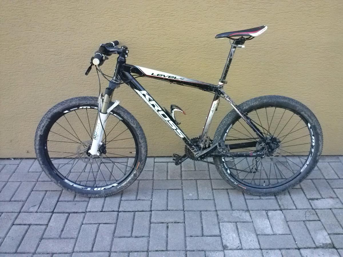

lordsabril Napisano 13 Października 2015 Autor Udostępnij Napisano 13 Października 2015 Wreszcie zmieniłem amor, udało mi się wyrwać magurę durin o wadzę 1444 g bardzo tanio, masa zeszła o 1 kg Cytuj Odnośnik do komentarza Udostępnij na innych stronach More sharing options...
Pegasus Napisano 14 Października 2015 Udostępnij Napisano 14 Października 2015 Daj zdjęcie sprzętu Cytuj Odnośnik do komentarza Udostępnij na innych stronach More sharing options...
Moorzyn Napisano 14 Października 2015 Udostępnij Napisano 14 Października 2015 To teraz jeszcze jakieś fajne koła [emoji14] Cytuj Odnośnik do komentarza Udostępnij na innych stronach More sharing options...
modrzew Napisano 14 Października 2015 Udostępnij Napisano 14 Października 2015 Wideł dość egzotyczny, także nawet nie dziwne że cena mogła być niska. Sprawdzałeś przed zakupem temat serwisu/części do niego? Cytuj Odnośnik do komentarza Udostępnij na innych stronach More sharing options...
lordsabril Napisano 17 Października 2015 Autor Udostępnij Napisano 17 Października 2015 Nie sprawdzałem, ale generalnie opinie o nim są dobre, pewnie pojade z nim do serwisu na przegląd. Zdjęcie niebawem. Cytuj Odnośnik do komentarza Udostępnij na innych stronach More sharing options...
lordsabril Napisano 18 Października 2015 Autor Udostępnij Napisano 18 Października 2015 Oto zdjęcia Cytuj Odnośnik do komentarza Udostępnij na innych stronach More sharing options...
