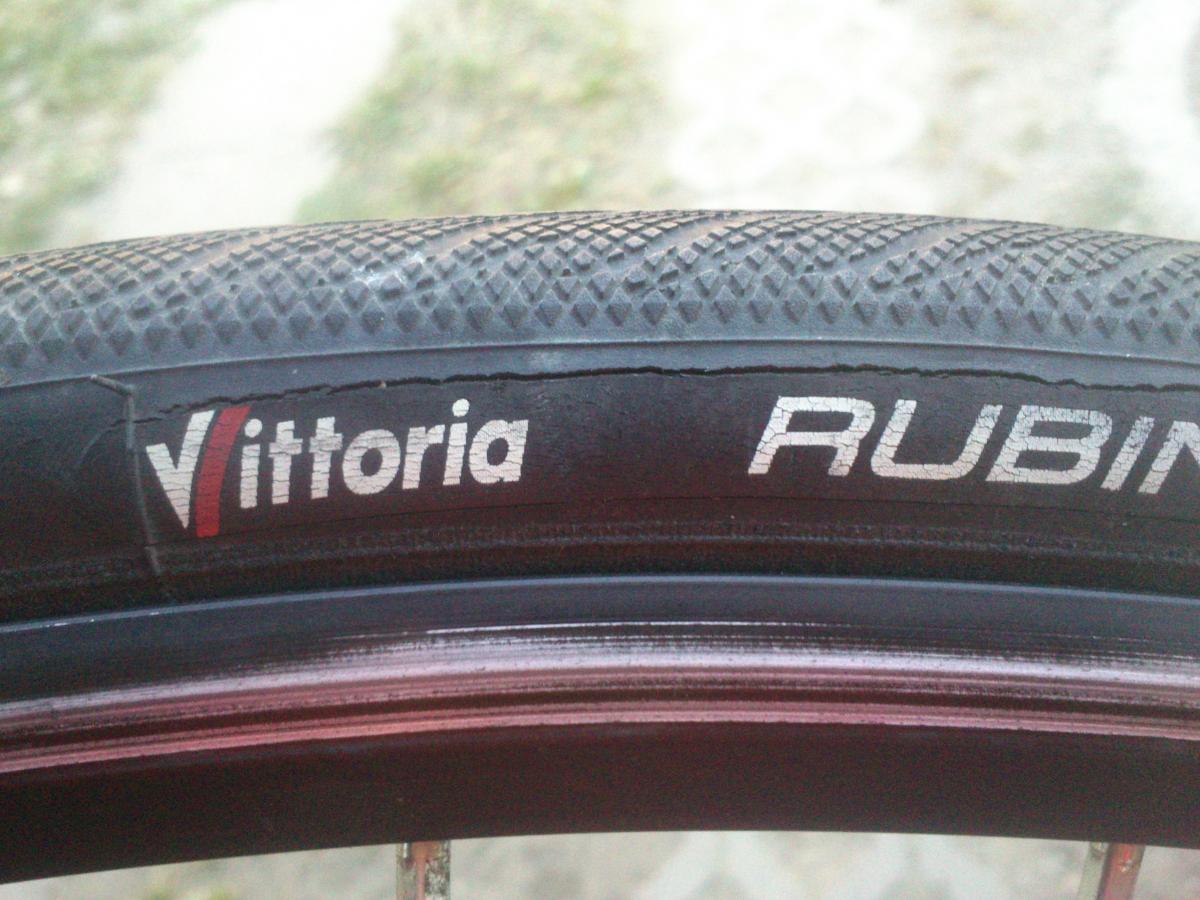

@@hadess, Zarzuć foto. Na jakim ciśnieniu jeździłeś? Gdzie zwykle przechowujesz rower?

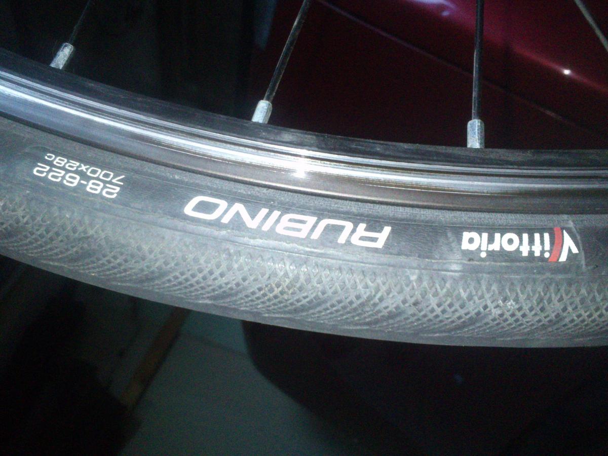

post-169824-0-41808600-1439962119_thumb.jpg Przód
post-169824-0-46693000-1439962148_thumb.jpg Tył
Dziwne ale po prawej stronie opony wygladają przyzwoicie po lewej jak widać na zdjeciach ( może nie widac ;) ) jest rysa na długość całego napisu. Na dopompowanej oponie nie widać tak tego ale wczoraj jak zmieniałem dętkę to rzuciłem okiem na opon i wyglądało to strasznie.
Ciśnienie to 5 do 7 bar ja pompuje 6. ( dodam że waże 95kg )
przechowuje go w piwnicy a w okresie zimowym w garażu ( powietrze spuszczone troche )

Co do pękania wzdłuż napisu, niektóre firmy robią chyba  tak, że napis jest na brzegu opony robiony w formie "prasowaniki" z cienkiego paska gumy galwanizowanego na końcu, mam wrażenie że w nowych Conti CityRide II tez mam "pekniecie" nad napisem i wygląda to jak wspomniana "prasowanka", która się lekko odkleiła na brzegu. Wydaje się że Twój napis tez jest "dolepiony", choć zdjęcia mało wyraźne.
W schwalbe czegoś takiego nie widziałem, napisy chyba są malowane na brzegu, aż zerknę dziś.
O kurna popłynąłem, mam SuperSport.... sorka za zamieszanie... za duzo tych opon rowerów ....
Hmm, wygląda jakby poszło głęboko.To pęknięcie będzie pracować...myślę że dopóki nie widać oplotu (a ten pewnie objawi się niebawem) to można jeździć. A pod reka trzymałbym już przygotowane nowe kapcie i kontrolował co tam w szczelinie widać.
Zanim nabyłem SuperSporty to miałem Conti Sport Contact 700x32C, były popękane na całym obwodzie w taki sam sposób (przez zimowanie w złych warunkach jak podejrzewam), zobaczyłem nitki, zmieniłem gumy... nie chciałem kusić losu i czekać aż strzeli;-)
