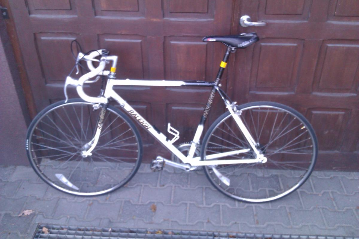

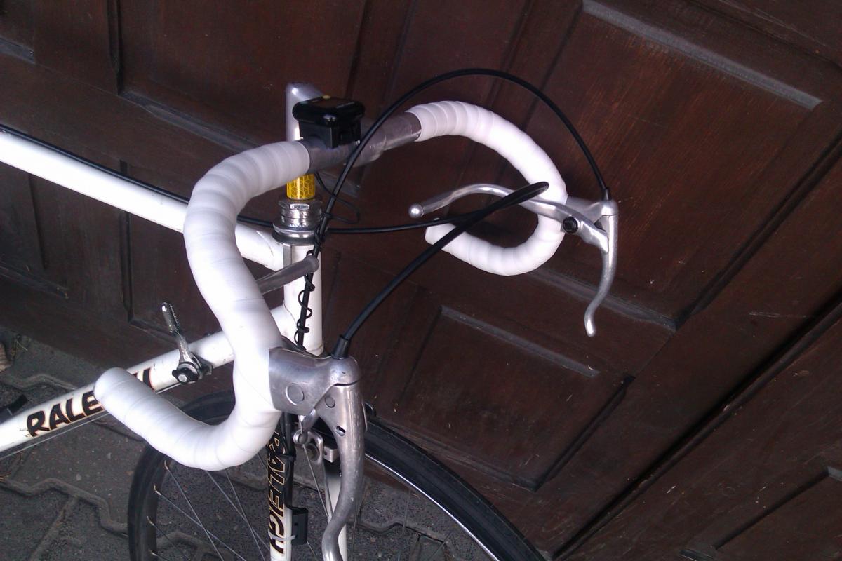

Ink Napisano 20 Sierpnia 2015 Autor Napisano 20 Sierpnia 2015 Raleigh Sensor. Nie mam precyzyjnej wagi, więc ważyłem na łazienkowej Fota jeszcze ze starą owijką. Druga fota już po wymianie. Nie jestem w stanie ustalić rocznika roweru ale na piastach jest wybite 88. Może orientujesz się? A jeszcze znalazłem na maszynach za 170zł coś takiego, cięższe o 50gr - 2030gr. Co myślicie? http://allegro.pl/kola-28-na-szose-rodi-stylus-czarne-maszynowe-wol-i5283287257.html#no_lightbox
Mod Team michuuu Napisano 20 Sierpnia 2015 Mod Team Napisano 20 Sierpnia 2015 Nie wiem dlaczego ale wbiłem sobie. że to mtb.
