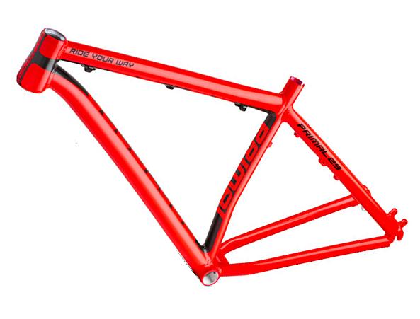

Hej, tak jak w temacie, uda sie? Jak to bedzie w praktyce wygladac? Zamierzam zrobic cos takiego ale tylko na pol roku (nie mam wystarczajaco kasy, a 26 leza w garazu)
Potem kupie nowe i tutaj nowe pytanie. Koła 27,5 jak beda siedziec w tej ramie? Lepsze 29? Moj wzrost 176 i waga ok 60 kg
Ale jak policzymy 29-26=3          3/2(bo 26 to srednica a nie promien)=1,5   1,5cala= 3-4 cm To tak duzo? zwazajac na to ze i tak bedzie ponad 30 cm a korba ma 17 cm (jestem strasznym amatorem wiem)
Koła 26 w ramie 29? No spoko jak lubisz walic mufą o byle kamień :D  27,5 to czasami dobry pomysł jakbyś chciał jeździć na oponach np. 2.4.
kiedyś zmieniłem w swoim rowerze Kendy SBE 1,95 na Kendy Kwest 1,5 i tarlem pedałami na asfalcie przy każdej okazji zakręcania. Bardzo nie fajnie się jeździło na takim zestawie.
