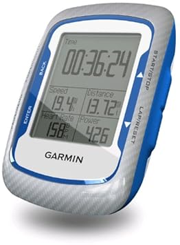

mant3z Napisano 8 Czerwca 2016 Autor Napisano 8 Czerwca 2016 Wielki Test, ponieważ post wyżej napisałem pod wpływem emocji. Garmin 500 (GPS) vs. Lezyne Super GPS (GPS GLONAS) vs. Samsung S4 mini (GPS GLONAS) Wielu z Was się zastanawia czy warto. Przetestowaliśmy sprzęt w lesie gdzie jest ciemno gęsto i za cholerę nie idzie się nigdzie dodzwonić (Sobowidz). Przejechaliśmy się przez takie też bardziej przyjazne. FlyBy: http://labs.strava.com/flyby/viewer/#602897123?c=u3t5zw08&z=F&t=1NM5Xw&a=43rvI7iV7yM0ZvEj 1mce: Samsung (czarny) 2mce: Lezyne (czerwony) 3mce: Garmin (niebieski) Skąd wiemy że Samsung taki mistrz? Proszę bardzo, przez 2 lata nagrywam oruxem i widze jak po ścieżkach prowadzi. Tragedii nie ma, poza tym jednym lasem to jest bardzo dobry licznik, najbardziej dla ludzi śmigających na po asfaltach.
MikeSkywalker Napisano 9 Czerwca 2016 Napisano 9 Czerwca 2016 Który to Garmin? Muszę przyznać że z turystycznymi po różnych leśnych zadupiach chodziłem i nigdy takich krzaków jak na "wielkim teście" nie było.
