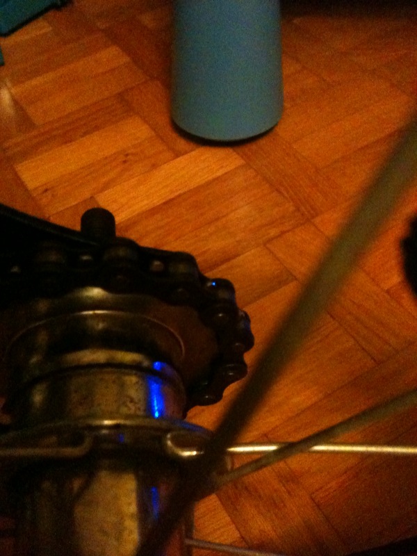

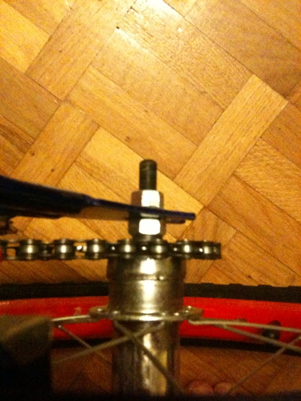

Witam,
Kupiłem używany rowerek dla dziecka (5 letniego). Pierwszy rower w życiu (poza tzw. biegowym) i ku mojemu zaskoczeniu wygląda ten rower na taki z ostrym kołem: gdy kręcę pedałami w przód, kółko tylne kręci się w przód (no super ;)), pedały w tył - kółko kręci się w tył, zatrzymanie pedałów blokuje koło.
Rowerek nazywa się Magna Turbo Cruisin ;)
Mam pytania następujące:
1. Czy z powyższego opisu i załączonych zdjęć możecie stwierdzić, że to rzeczywiście ostre koło?
2. Czy ja coś mogłem źle skręcić, że mam taki efekt?
3. Czy to jest dobry pomysł żeby dzieciaka uczyć jeździć na rowerze z ostrym kołem (czy jazda jest dużo trudniejsza)?
Będę wdzięczny za jakiś trop.
Żartujesz? Przecie to najlepsza, najprostsza i najłatwiejsza do ogarnięcia konstrukcja dla malucha - bo najbardziej logiczna. Pedałujesz do przodu - jedziesz do przodu, do tyłu hamujesz.
Małe dzieci na początku zawsze mają problem z koordynacją, żeby ogarnąć przerzutki i hamulce inne niż ten "naturalny-nożny" jednocześnie, jednak są 5, 6-cio latki, które radzą sobie już z tym całkiem nieźle. :)
