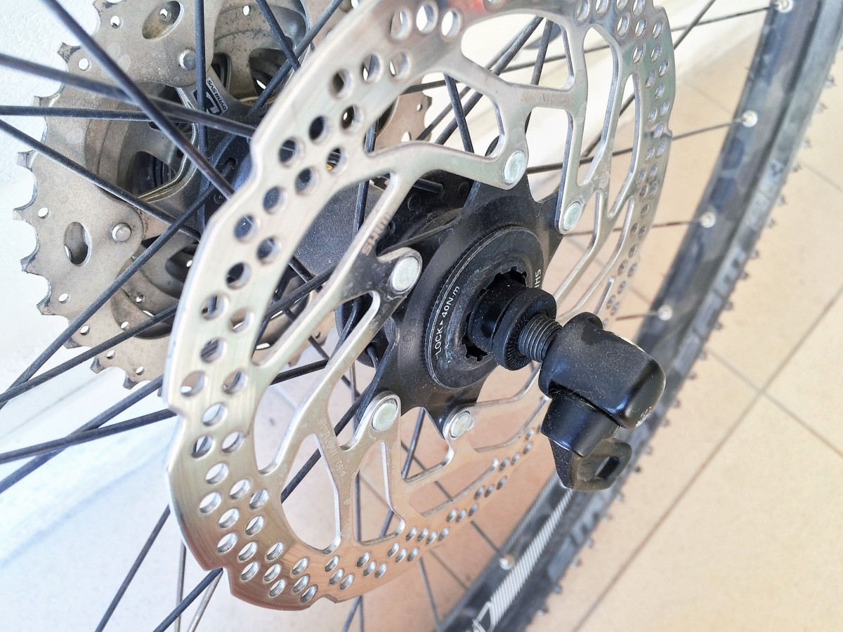

empe Napisano 12 Sierpnia 2015 Autor Napisano 12 Sierpnia 2015 Czyli u mnie przód to oś 9mm? Taki adapter to pewnie ze 100gr niepotrzebnego dociążenia :/ A w tylnym kole co jest u mnie? Też 9mm? O czym mówią te oznaczenia? 135mm quick realase 135mm Thrubolt 142x12mm
malutki Napisano 13 Sierpnia 2015 Napisano 13 Sierpnia 2015 135mm quick realase 135mm Thrubolt 142x12mm 135 qr to taka oś jak masz aktualnie. 135 Thrubolt to piasta o standarowej szerokości ale na sztywną oś 10mm. oś: http://fcdn.mtbr.com/attachments/wheels-tires/647407d1318947645-9mm-thru-bolt-skewers-38811.jpg piasta: http://www.wheelbuilder.com/images/D/dt-240-sp-cl-142x12-650.jpg 142x12 lub X12 to nowy standard osi, niestety go sobie nie zamontujesz adapter 15/qr waży ok 50g
empe Napisano 13 Sierpnia 2015 Autor Napisano 13 Sierpnia 2015 Aha, czyli oś to jest ten cały "pręt" w szybkozamykaczu? Więc dla czego piszesz że szybkozamykacz mam 5mm ?
Fenthin Napisano 13 Sierpnia 2015 Napisano 13 Sierpnia 2015 Nie. Oś to oś, szybkozamykacz to szybkozamykacz. W przypadku QR masz oś 9 lub 10mm (w zależności czy przód, czy tył). Plus szybkozamykacz o średnicy 5mm. Thrubolt to oś będąca sama w sobie szybkozamykaczem i ta ma 10mm. Osie 12mm jak wyżej, Ciebie nie interesują.
empe Napisano 14 Sierpnia 2015 Autor Napisano 14 Sierpnia 2015 Znalazłem dla siebie jeszcze taką propozycję - niby wszystko pasuje, obie osie 9mm, mocowanie Centerlock no i super cena: http://www.formicki-bike.pl/pl/Produkty/?id=34333/Kola_Shimano_Deore_XT_WH-M785_29er_F-29_R-29_2014 Tylko muszę najpierw dorwać jakąś dokładną wagę i poważyć swoje obecne koła żeby się nie okazało że zyskałem 100g. Albo wziąć nadgodziny i dołożyć do tych. Super waga. Tylko nie mogę się dopatrzyć jak są tu tarcze mocowane? http://www.formicki-bike.pl/pl/Produkty/?id=30915/Kola_Progress_XCD-EVO_Disc_29''_All_Mountain_pod_Shimano
empe Napisano 18 Sierpnia 2015 Autor Napisano 18 Sierpnia 2015 W przypadku QR masz oś 9 lub 10mm (w zależności czy przód, czy tył).Dokładnie tak. Dzisiaj pomierzyłem to suwmiarką i rzeczywiście z przodu jest 9mm a z tyłu oś jest nagwintowana i tutaj wyszło już 10mm. I teraz proszę powiedzcie bo zamówiłem już te koła XT a tam podane jest że obie osie 9mm. Czy na pewno będzie to pasować bo już zgłupiałem :/
