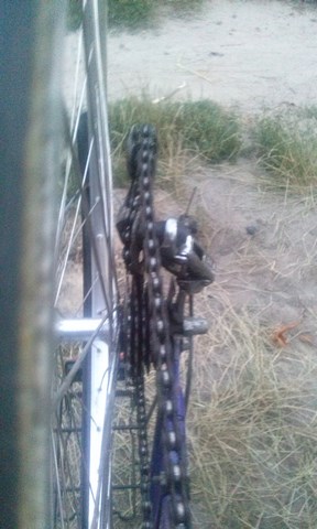

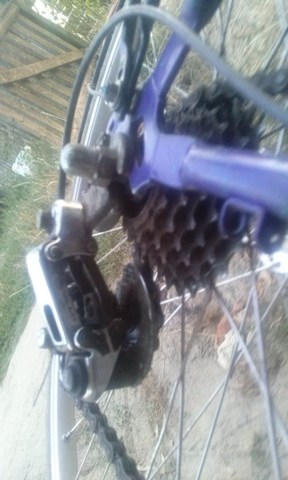

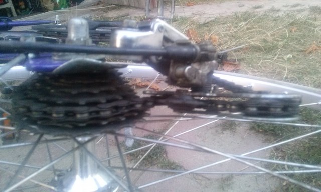

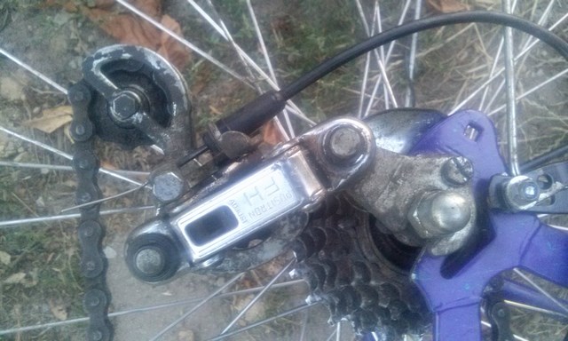

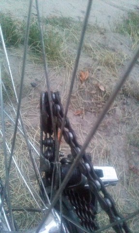

Przemek2175 Napisano 4 Sierpnia 2015 Napisano 4 Sierpnia 2015 Witam , niedawno zakupiłem starą kolarzówe i był w niej do wymiany łańcuch ponieważ stary sie zrywał po przejechaniu kilku metrów , po zmianie łańcucha tylnia przekłądnia wchodzi obudową w szprychy dopiero sie ucze o rowerach wiec nie wiem co zrobić , mógł by ktoś pomóc ?
Garlock Napisano 4 Sierpnia 2015 Napisano 4 Sierpnia 2015 Na 99% masz krzywy hak. To ten kawał blachy z widełkami które przykręcasz osia koła. Spróbuj wyprostować. Wózek (ta wajcha z kółkami) patrząc od tyłu musi być równoległy do płaszczyzny koła. Jeśli się nie uda, pomyśl o wymianie przerzutki i manetki. Positron nie był zbyt udanym systemem. Szybko się z niego wycofano i wprowadzono indeksowanie w manetce. Prędzej czy później będziesz musiał go wywalić, bo np. cięgno-drut w pancerzu jest ciężko osiągalny i kosztuje sporo. Lepiej przejść na coś bardziej współczesnego.
