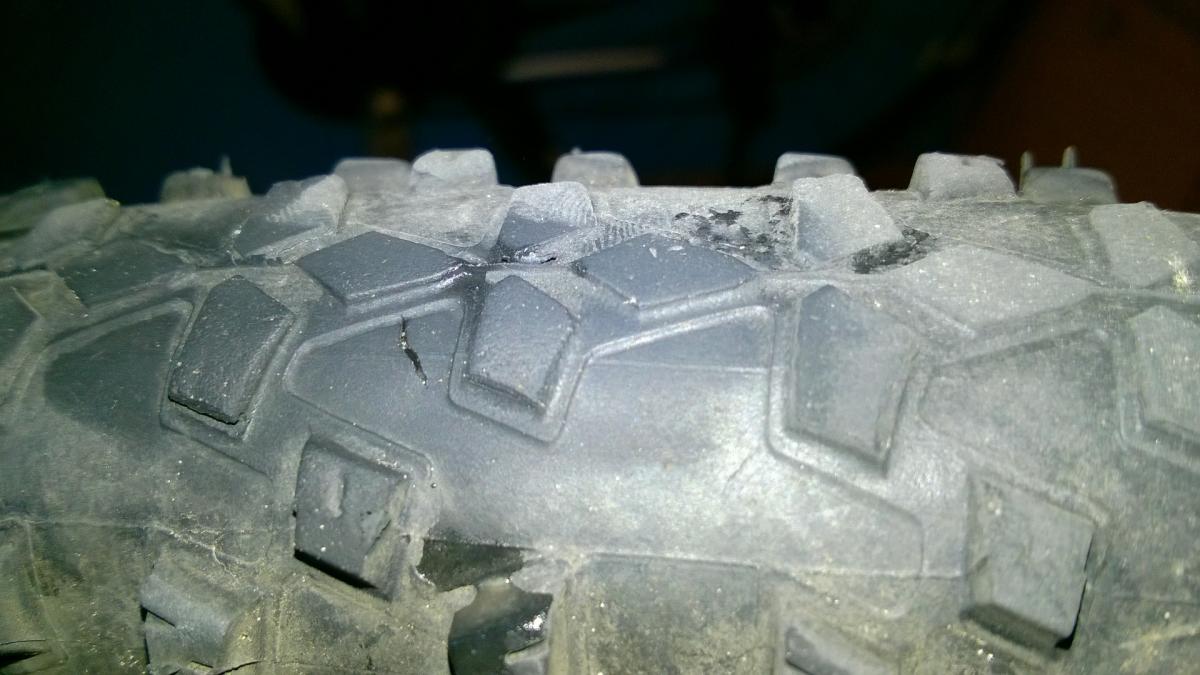

levy123321 Napisano 29 Lipca 2015 Napisano 29 Lipca 2015 hejostatnio podczas serwisowaniu roweru zobaczyłem pęknięcie na swojej oponie - na zdjęciu dokładnie widać pęknięcie. i mam zagwozdkę czy wymieniać opony w rowerze czy nie - obawiam się, że opona mi się rozkraczy podczas jazdy ponieważ jak się delikatnie zagnie gumę to widać już płótno.Bardzo dużo jeżdżę po asfalcie i opona jest napompowana go granic możliwości a nawet trochę ponad czyli 6bar lub trochę więcej aktualna oponowa to schwalbe smart sam 28x1.6 http://www.schwalbe.com/en/offroad-reader/smart-sam.htmla zastanawiam się nad schwalbe marathon 28x1.5 http://www.schwalbe.com/en/tour-reader/marathon.html lub schwalbe marathon mondial 28x1.6 performance line http://www.schwalbe.com/en/tour-reader/marathon-mondial.html wielkie dzięki za pomoc!
phoe Napisano 29 Lipca 2015 Napisano 29 Lipca 2015 Daj od spodu łatę do opony(dla świętego spokoju) i możesz jeździć wg mnie spokojnie.
levy123321 Napisano 29 Lipca 2015 Autor Napisano 29 Lipca 2015 aha zapomniałem jeszcze dodać że jest to opona tylnaczy nadal uważacie, że nie ma się o co martwić i czy nadal mogę ją pompować do 6bar?dociekam tak, ponieważ już raz w życiu miałem przypadek, że wystrzeliła mi opona podczas jazdy i nie było to nic przyjemnego bo wylądowałem w rowie
talento259 Napisano 29 Lipca 2015 Napisano 29 Lipca 2015 Jeśli na boku opony jest napisane że można do 6 to pompuj do 6. Warto też sprawdzić czy obręcz jest w stanie jechać na takim ciśnieniu.
