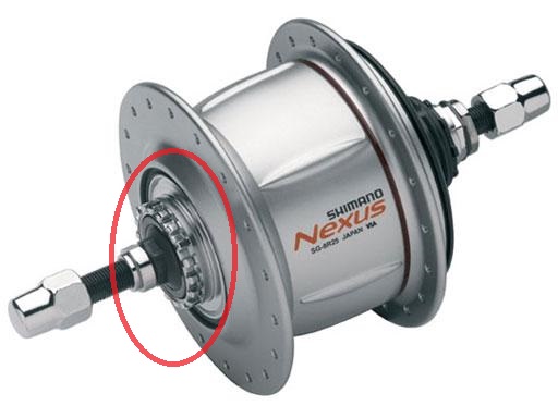

palin Napisano 28 Lipca 2015 Napisano 28 Lipca 2015 Mam problem z piastą "NEXUS inter 4" mianowicie, musze ją wyrzucić bo już sie nie nadaje do naprawy. Rowerek nie jest pierwszej świeżości dlatego też nie zamierzam wymieniać koła z nową piastą nexusa które kosztować będzie około 350zł. No i oczywiście trzebaby wymienić i przednie żeby rower nie wyglądał głupio a to też są kolejne koszta. Z mojej strony pytanie: Czy jest możliwość kupienia koła 28", które będzie miało tylko jedną zębatkę (czyli takie standardowe bez biegów) ale żeby na piastę była możliwość założenia hamulca bębnowego (który mam ze starego koła) ? PS: Chodzi mi o mocowanie hamulce jak to zaznaczone na załączonym obrazku.
dawid Napisano 28 Lipca 2015 Napisano 28 Lipca 2015 https://www.rowerystylowe.pl/p-2956/piasta-tylna-pod-hamulec-rolkowy-shimano-nexave tutaj da sie zrobic singla ale chyba najlatwiej kupic piaste z kontra, czy ja sie ten hamulec nazywa
