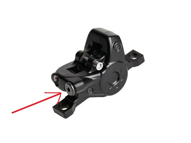

lisster Napisano 28 Lipca 2015 Napisano 28 Lipca 2015 (edytowane) Witam, Czy w hamulcach Magura MT2 można zwiększyć odległość klocków od tarczy? Po każdym maratonie tarcza ociera o klocki, mimo, że przed startem wszystko jest ustawione idealnie. Do czego służy śruba zaznaczona na zdjęciu w załączniku? Edytowane 28 Lipca 2015 przez lisster Cytuj
DxoxiJ Napisano 28 Lipca 2015 Napisano 28 Lipca 2015 Też mam taki problem, ale zawsze pomaga wyjęcie klocków i rozszerzenie tłoczków i po tym zabiegu wszystko działa idealnie Cytuj

Mod Team durnykot Napisano 28 Lipca 2015 Mod Team Napisano 28 Lipca 2015 IMO jeden tłoczek nie pracuje jak należy. Miałem podobne objawy w MT6 i nie był to efekt zapowietrzenia. Sam proces odpowietrzenia w MT jest dosyć łatwy ,tylko wymaga dokładności. Cytuj
lisster Napisano 28 Lipca 2015 Autor Napisano 28 Lipca 2015 (edytowane) Tarcza prosta, hamuje dobrze. durnykocie jeśli to wina tłoczka, to jak to naprawić? Edytowane 28 Lipca 2015 przez lisster Cytuj
Mod Team durnykot Napisano 28 Lipca 2015 Mod Team Napisano 28 Lipca 2015 Trzeba spróbować "zresetować" tłoczek. http://www.magura.com/uploads/media/downloads/Kolben_mobilisierenE_648cd1.pdf Cytuj
