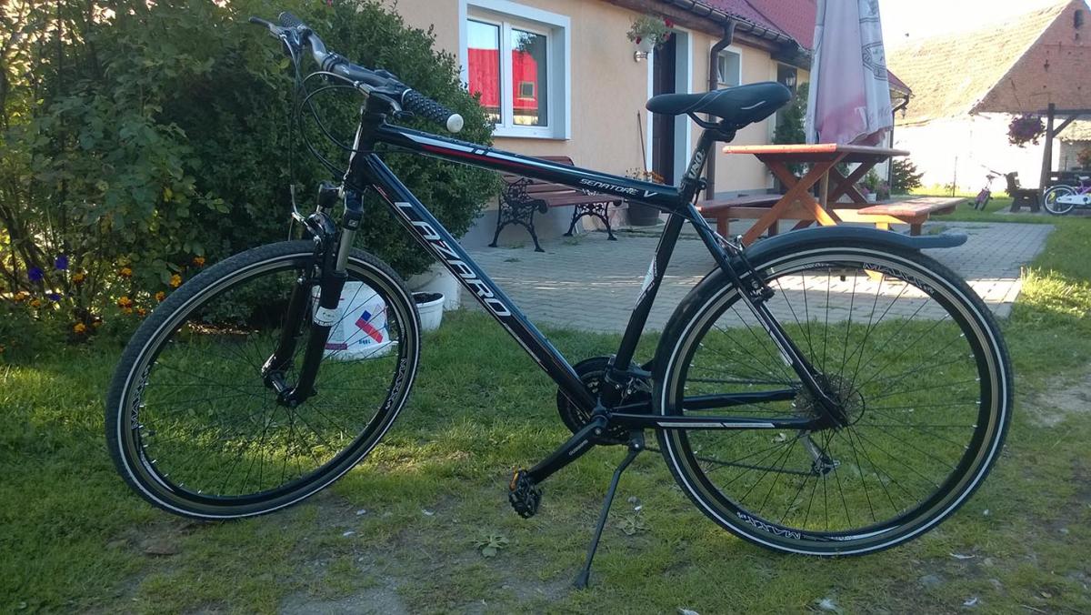

pankracy1991 Napisano 22 Lipca 2015 Napisano 22 Lipca 2015 Witam, Dziś w swoim rowerze Lazaro Senatore V Cross podczas przejażdzki zauważyłem charakterystyczne "pykanie" takie jakby przeskok trybika czy coś takiego. Zazwyczaj co pół obrotu pedałem czyli pykniecie u góry i u dołu. Starałem się dojśc co to może być, czy może wewnątrz łóżyska, czy coś ale ten dzwięk wydobywa się tak jakby z przerzutki nad zebatkami przedniej przerzutki. Podczas jazdy jest to strasznie denerwujące. Nie wiem czy moje zobrazowanie problemu cokolwiek wam mówi ale może ktoś miał podobny problem? Dodam, że przerzutki mam wylerugowane fabrycznie, nic nie grzebalem i ładnie sie przerzucają, Kiedyś poczatkowo obrót o pół baryłki bo lekko łancóch obcierał o przednie saneczki. Co może powodować takie stukanie podczas pedałowania ( na luzie jak jade jest wszystko ok) Zdjęcie roweru w załączniku.

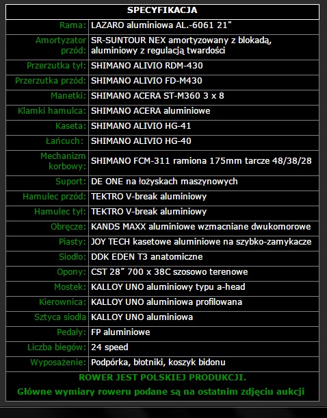

pankracy1991 Napisano 22 Lipca 2015 Autor Napisano 22 Lipca 2015 Nie wiem w czym niby ta naklejka ma przeszkadzać ( ona jest na saneczkach ) ale skoro ma to jakieś znaczenie moge spróbować. Dodaję też specyfikacje mojego roweru.
