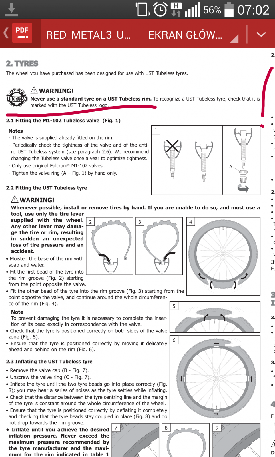

gloria111 Napisano 16 Lipca 2015 Napisano 16 Lipca 2015 Witam, mam taki o to problem. Zakupiłem kilka dni temu koła Mtb "Fulcrum Red Metal 1Xl". Z racji ze finanse się skończyły chciałem użyć zwykłych opon które juz posiadam "Continental Race King Supersonic 2.2 (zwijana) " normalnie wraz z dętką. Ale po założeniu i napompowaniu opona zwyczajnie nie pasuje. Na odcinku 30-40 cm wyraźnie stopka nie jest dopasowana do obręczy. Wszelkie kombinacje kończyły się tym samym efektem. Wewnątrz obręczy jest napisane " use with UST tires only ". Czy to oznacza że muszę zakupić koniecznie opony UST czy może jest jakiś sposób by zwykle opony wraz z dętkami założyć. Będę wdzięczny za pomoc. To screen z mamuala

gloria111 Napisano 16 Lipca 2015 Autor Napisano 16 Lipca 2015 Pytanie co z tym "use with UST tires only" i czy obręczy nie uszkodze jak zbyt duże ciśnienie podam. Opona jak strzeli to trudno. Ale te koła były dość drogie. Po pracy spróbuję jeszcze z mydłem. Dam znać czy pomogło
