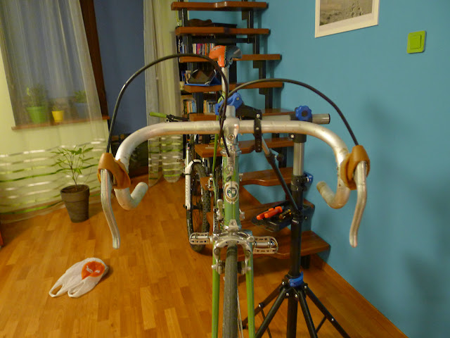

semow Napisano 13 Października 2015 Napisano 13 Października 2015 Wygląda na to, że rama i hample powinny łyknąć 32 mm bez problemu, tak wygląda na obecnych 25: Pomierzę to dokładnie oczywiście. CX w takim razie odrzucam. Road Cruisery wskakują na pierwsze miejsce.
seraph Napisano 13 Października 2015 Napisano 13 Października 2015 Takie hamulce bez problemu przyjmują oponę nawet 35C, a na styk to i 40C byś włożył :thumbsup: Upewnij się jeszcze czy na pewno masz koła 28' (średnica obręczy 622 mm), bo takie retro kolarki to lubiły mieć koła 27' (630 mm). W drugim przypadku wybór opon będzie dość ograniczony..
