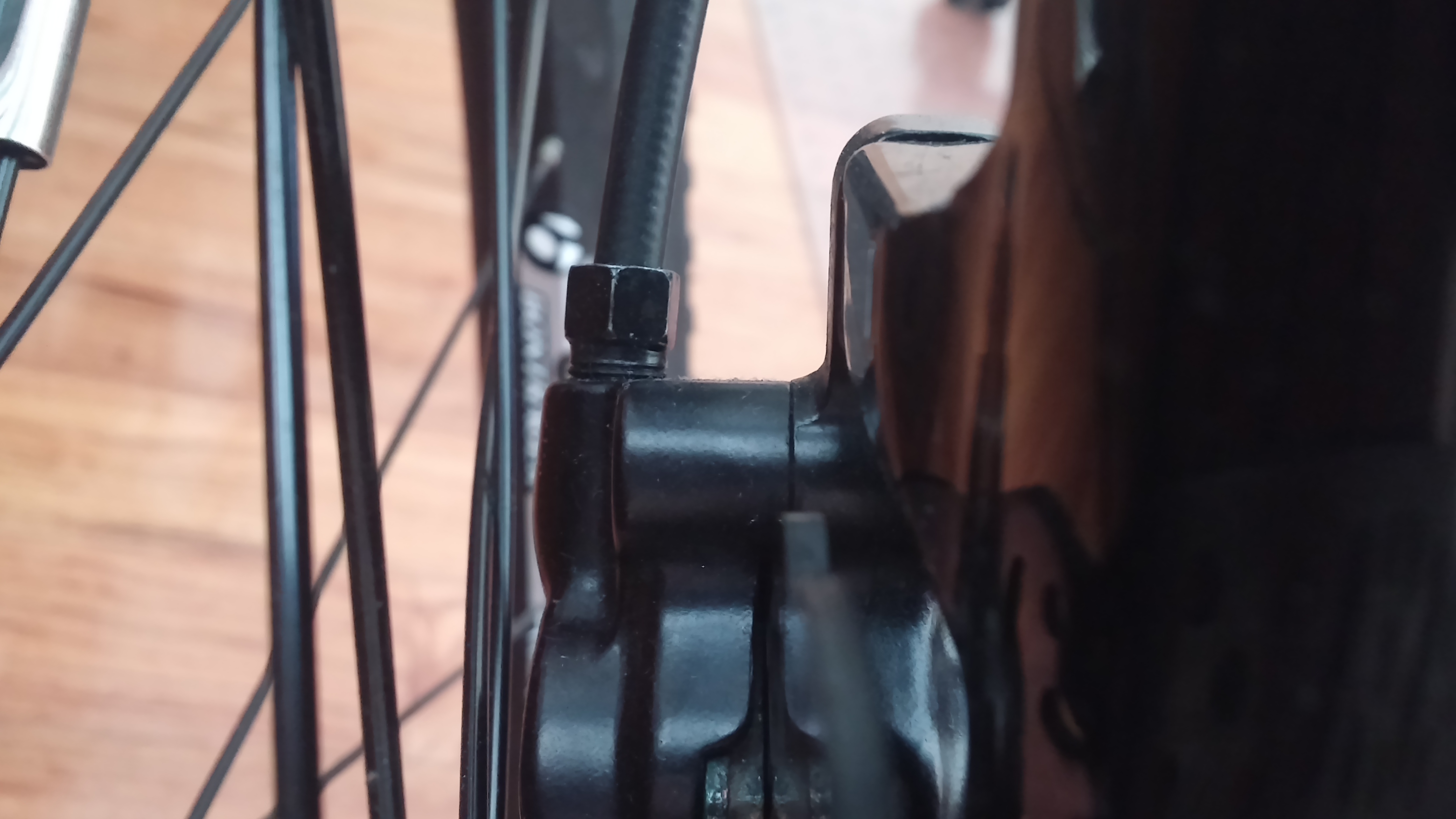

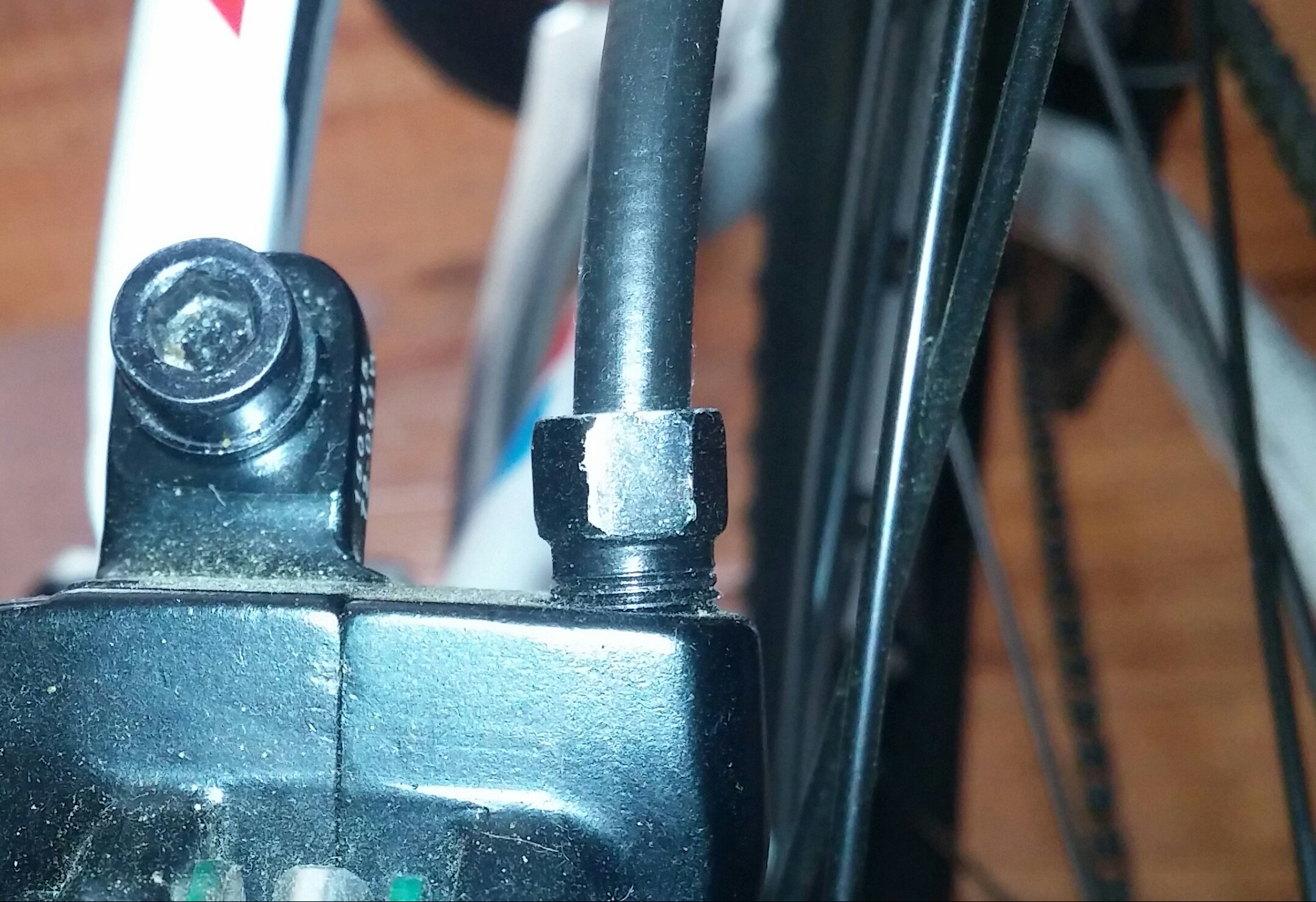

sebaxx3 Napisano 12 Lipca 2015 Udostępnij Napisano 12 Lipca 2015 Moja nie ma luzu. czy to jest normalne, że końcówki przewodów są wkrecone krzywo? Przód i tył tak mam Moja nie ma luzu. 20150712_122210.jpg czy to jest normalne, że końcówki przewodów są wkrecone krzywo? Przód i tył tak mam Cytuj Odnośnik do komentarza Udostępnij na innych stronach More sharing options...
Ychu Napisano 12 Lipca 2015 Udostępnij Napisano 12 Lipca 2015 Ja mam prosto. Cytuj Odnośnik do komentarza Udostępnij na innych stronach More sharing options...
sebaxx3 Napisano 12 Lipca 2015 Udostępnij Napisano 12 Lipca 2015 No to nie dobrze. Kupiłem juz w takim stanie, nie ma żadnych wycieków itp. Tylko dlaczego przód i tył tak samo.. Może jakaś wadliwa partia mi się trafiła Cytuj Odnośnik do komentarza Udostępnij na innych stronach More sharing options...
