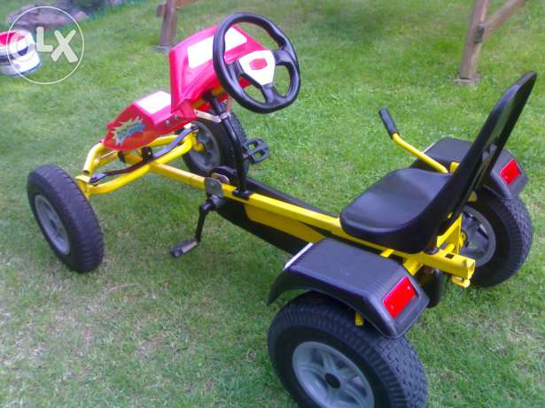

dyziok1998 Napisano 10 Lipca 2015 Napisano 10 Lipca 2015 (edytowane) Witam jestem nowy i zamierzam zbudować rower gokard mniej wiecej coś takiego jak w załączniku.Nie dokońca wiem jak to ma wyglądać, a Wujek który zna sie na konstruowaniu pojazdów ma mi to złożyć ale potrzebuje projekt.Ja nie znam sie na rysunku technicznym a tym bardziej do końca nie jestem pewien jak to ma wyglądać dlatego proszę was o pomoc moze ktoś podesłał by mi jakiś gotowy projekt albo pomógł w jakiś inny sposób.Sam wymyśliłem aby główna rura (ta na której bedzie suport) była kwadratowa (legar) 50x50cm o profilu myślę 5mm grubości,tyle że teraz nie wiem czy to ma byc stal czy aluminium.Wiadomo waga takiego czegoś na pewno nie bedzie niska wiec warto by pomyśleć o jakimś lżejszym materiale niż stal aby zbić wagę ,ale akurat mój wujek nie posiada spawarki aluminium i trzebabyło by to zanieśc do kogoś kto świadczy usługę spawania aluminium a to pewnie droga usługa.Po drugie aluminium jest droższe niż stal.Co wybrać?Kwestia napędu: Napęd raczej będzie zrealizowany na jedno koło ,z tego względu że dyferencjał to droga rzecz a zarazem skomplikowana i nie chce nam sie w to bawić.Koła Myślę że mogłby by być z skutera 12 cali , Czy wziąć inne? Które najlepiej sie nadadzą do tego?Na tylnej osi będzie wolnobieg z przerzutką a zaraz koło wolnobiegu hamulec tarczowy żeby hamował oś.Fotel będzie na takim jakby podwyzszeniu z rurek(wiadomo że im mniej poziomo tym się bedzie łatwiej pedałowało) i na tych rurkach szyny z samochodu na siedzenie i siedzienie z malucha, kierownica okrągła.(chociaż nie wiem czy nie lepsza rowerowa z składaka) Pozostaje jeszcze kwestia tego gdzie bedą umieszczone klamka z hamulca i mechanizm do zmiany przerzutek (nie wiem jak to sie tam profesjonalnie nazywa.chodzi o ta dzwignię ).Planuje po prawej stronie siedzenia dać pionową rurkę na której osadzimy mechanizm zmiany przerzutki i klamkę z hamulca .W przyszłości również pomyślał bym o silniku wspomagającym spalinowym bo pewnie jazda pod górkę na tym bedzie cieżka.Nie wiem czy dobrze to jest przemyślane ,proszę o pomoc ,może ktoś podesłał by gotowy projekt takiego gokarda, ewentualnie podpowiedział co jest nie tak w moim planie. pozdro i sory za ewentualne błedy składniowe i ort. Edytowane 10 Lipca 2015 przez dyziok1998 Cytuj

Hetman Napisano 27 Lipca 2015 Napisano 27 Lipca 2015 Pytam si eczy jest na jedno czy na dwa bo nie bardzo widać czy jest dyfrerencjałczy nie.Naped na 2 koła jest możliwy tylko potrzebujemy dyferencjał.Zresztą zakładam że wy takie rzeczy juz dawno wiecie.Popatrzyłem na ostatnie foto ostatniej aukcji i nie wiem co sądzić,może ktoś mi powie o co chodzi z ostatnim zdjeciem Nie musi być dyferencjał, wystarczą wolnobiegi spinające półosie z napędem - wtedy w zakręcie wolniejsze koło jest napędzane a szybsze wyprzedza wolnobieg i się dopasowuje prędkością do łuku. To taka trochę partyzantka ale w dawnych czasach zdarzały się podobne rozwiązania w samochodach. Na pewno do roweru czterokołowego wystarczy :] - i będzie lżejsze niż dyfer. Cytuj

Mod Team Puklus Napisano 27 Sierpnia 2015 Mod Team Napisano 27 Sierpnia 2015 Problem jest dużo bardziej złożony niż sie wydaje. Samo napędzanie tylko jednym kołem, przy 4 kołach to nieporozumienie, a zrobić samemu mechanizm różnicowy to nie taka prosta sprawa. Bazując na elementach aluminiowych przede wszystkim, i może i carbonowych uda sie uzyskać wagę całkiem przyzwoitą jak 20kg. Ale zapomnij że to 100zł będzie. Tyle to można jak po wysypiskach znajdziesz części, i sam to polepisz do kupy. A i to mało prawdopodobna kwota. Ja sam kiedyś opracowałem mechanizm który udaje różnicowy. Był opary o części rowerowe tylko. no napędzały oba koła a przy skręcaniu działała magia Problem w tym ze budowa takiego projektu wymaga wiedzy, chęci, czasu, pieniędzy i umiejętności oraz zaplecza warsztatowego. Od razu mówię że miałem styczność z rometowskim 3 kołowcem i to jest żart inżyniera. Działa i tylko tyle o tym można napisać, Waży tonę, prosto nie chce jechać z racji napędu na jedno koło i z tej samej racji gnie sie przededni widelec A i próbowałem ruszyć ... zapomnij. Cytuj
Danielasty Napisano 17 Września 2015 Napisano 17 Września 2015 jak masz jeszcze jakieś chęci to zacznij od czegoś takiego bez spawarki, warsztatu etc w 1000zł sie nie zmieścisz. Zapewne będziesz miał problem ze skrętem bo przy skręcaniu takim czymś wewnętrzne koło jest bardziej pochylone i skręcone niż to zewnętrze i nie może być pod kątem prostym, najlepiej lekko pochylone bo przy prędkościach rzędu 50km/h Cię wyrzuci z roweru Cytuj
