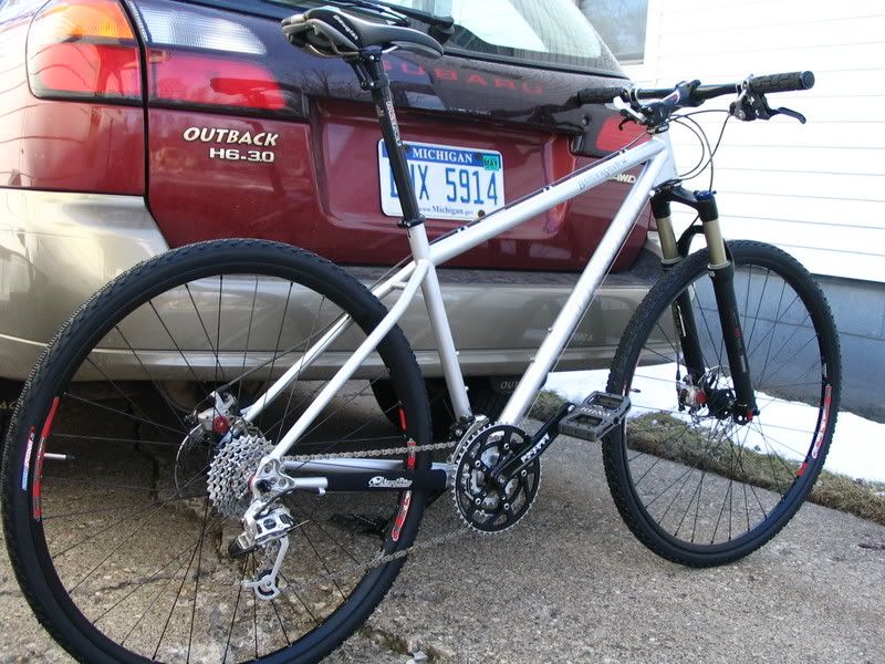

seraph Napisano 8 Lipca 2015 Napisano 8 Lipca 2015 Tak to mniej więcej wygląda. 42T na szosę w płaskim terenie to może ostatecznie wystarczy, ale ja kiedy czasem jestem zmuszony dojechać 29er'em do pracy to strasznie męczę się skokami przełożeń... Przy wąskich oponach tym bardziej możesz gubić rytm po zmianie biegu, bo kaseta MTB ma dużą rozpiętość w porównaniu do szosowej. A zmiana kasety to zmiana łańcucha i regulacja przerzutki tylnej... Co jest złego w trekkingu? A w zasadzie w crossie?
