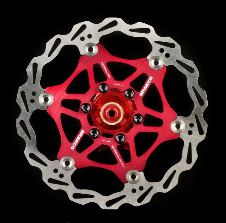

Witajcie,
Po zmianie tylnej tarczy 160 na Brakco i wymianie klocków na metaliczne Formula, siła hamowania wyraźnie osłabła. Przejechane było tylko 25km więc to jeszcze pewnie się musi poukładać, ale pojawiło się pulsowanie na klamce. Podejrzewam skrzywienie tarczy, ale innych objawów brak - kręci się bez ocierania o klocki. Miał ktoś coś podobnego?

To takie coś ? Jeśli tak to pulsowanie na klamce jest normalne , przy mocno powycianych tarczach klocek wpada częściowo w otwory i stąd pulsowanie na klamce . Miałem takie coś przy M505 + Ashima AiRotor. Przy hamulcach z większymi klockami jak np Elixir Trail czy Hayes Stroker Trail tego problemu nie ma.  Musisz się przyzwyczaić albo wymienić tarcze na coś normalniejszego typu Avid HS1 , G3CS , HSX , XT itp.
