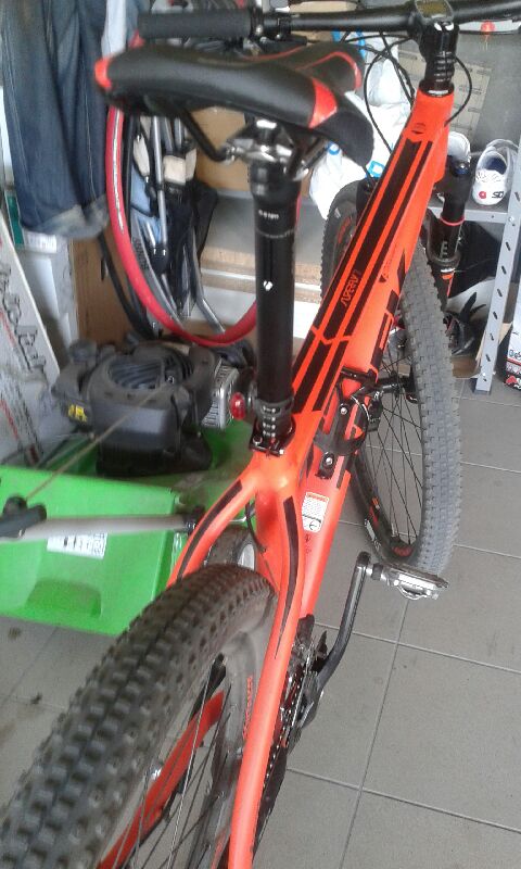

ravcopy Napisano 6 Lipca 2015 Napisano 6 Lipca 2015 Witam Jest wiele porad co do problemu "cykania" w ramie, ale mimo to opiszę swój problem, może ktoś doradzi: Rower to Trek Superfly 7 19,5' 2015 - nowy ~800km przejechane. Problem: przy niemal każdym brudniejszym jeżdżeniu, mw po 15 km zaczyna się cykanie sztycy, rzadkie. W momencie jak tyłkiem docisnę i później odpuszczę ciężar, przy jakiejś dużej nierówności słychać głośne cyknięcie (jakby odprężyło), roznosi się po ramie. Problem bym olał, ale on się zwiększa z czasem i jest tak częsty, że po zejściu z roweru mogę to wywołać odciągając mocno sztycę względem kierownicy. Zawsze cyknie jak za chwilę przyłożę siłę o przeciwnym zwrocie (do kierownicy). Czasami jest dosyć głośne - boję się czy to jakaś wady ramy nie daje znać o sobie... Byłem w serwisie już z tym 2x: - sprawdzono profilaktycznie miski suportu (posmarowano itd.) czy to nie to - serwisant jeździł na innej sztycy (raz mu cyknęło na 5 minut jazdy, a niby czysta rura i sztyca - ma też mniejszą wagę, na oko 70kg vs moje 90kg) - serwisant posmarował sztycę smarem do sztyc karbonowych - przetrwało to 50km (jazda do pracy), pierwszy wjazd w kałużę/piasek i cykanie masakryczne i częstsze - wyjąłem sztycę i obczyściłem bo było jeszcze gorzej Jeździłem bez sztycy po dziurach, brak cykania. Nie widać uszkodzeń na spawach, sztycy, obejmie sztycy itd. Sztyca średnicowo chyba dopasowana - standardowo moim zdaniem W tej chwili zakleiłem taśmą obejmę (potestuję), ale nie wiem czy też nie zakleić tego podebrania w rurze podsiodłowej ramy (wykonana, żeby rura się poddała przy skręcaniu obejmy - niektóre firmy wykonują ją z przodu). Ale jak to będzie wyglądać! :-( (błotników też nie będę zakładał ;-) Mieliście takie problemy? To trochę irytujące, gdy mw co 50km muszę czyścić sztycę. Trochę nie chcę mi się wierzyć, że to normalne. Miałem wcześniej Unibike i Kellysa 27,5' i nie było takich problemów. Co tu mogę cisnąć serwis o dłuższą diagnozę? Dzięki z góry za podpowiedź RK
Tofi Napisano 6 Lipca 2015 Napisano 6 Lipca 2015 Daj zdjęcię, oraz drugie z bliska gdzie jest mocowanie. To co podejżewam że twoje 90 kg jeździ na za długiej sztycy, a już na pewno na zbytnio wysuniętej. Jeżeli chociaż raz tak jeździłeś to mogłes rozgiąć komin, a dalej już tylko będzie coraz gorzej.

ravcopy Napisano 6 Lipca 2015 Autor Napisano 6 Lipca 2015 OK, dostałem zdjęcia mms'em od rodzinki, sorry za jakość. (jak to się wstawia, ok jako dodaj pliki? - zielony jestem) Mam na skali 5 w 8stopniowej, czyli mw z 5 cm mogę jeszcze wysunąć. Jeszcze nie wspomniałem, że skręcam/łem sztycę zawsze kluczem dynamometrycznym (i na 5Nm i na 7Nm, bez różnicy - mam narzędzia, bo na co dzień jeżdżę delikatną szosą). Może by pokombinować z inną obejmą? Ale jeśli wpada to przez tę dziurę, no to porażka - wszyscy Trekowcy tak mają?
Tofi Napisano 6 Lipca 2015 Napisano 6 Lipca 2015 Musiał byś spróbować z taką obejmą http://www.chainreactioncycles.com/brand-x-seat-clamp-bolt-double/rp-prod8213 Jest podójna - jedna część łapie komin druga sztycę.
