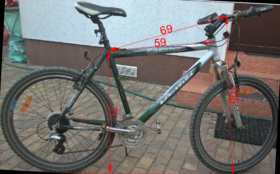

masei Napisano 4 Lipca 2015 Napisano 4 Lipca 2015 Odziedziczyłem taki rower: na oponach 26'. Chociaż do samego roweru jakościowo nic nie mam jeżdzenie nim to dla mnie katorga - kierownica jest dla mnie za nisko i za blisko - ręce same odruchowo wędrują na rogi a pochylona sulwetka skutkuje tym, że po 5 km boli mnie szyja od podnoszenia głowy żeby coś widzieć. Chciałbym kupić coś na rekreacyjne jeżdżenie po asflacie i polnych drogach. Zainteresowałem się lazaro integral albo kands maestro, ale porównując rozmiary podane na aukcji wychodzi, że przy wyborze ramy 19' (taka wg tabelki na aukcji do mojego wzrostu): wymiar A - 77 (obecny) - 80 (lazaro) wymiar B - 59 (obecny) - 60 (lazaro) wymiar C - 69 (obecny) - 70 (lazaro) wielkich różnic nie ma. Geometria wygląda na zdjęciach inaczej - lazaro wygląda jakby sylwetka mogła być bardziej wyprostowana, ale nie chciałym się zdziwić po kupieniu Wzrost 177, noga około 81 cm w butach.
toomas Napisano 4 Lipca 2015 Napisano 4 Lipca 2015 Wg mnie Kands Maestro w rozmiarze 19 powinien być dla Ciebie dobry. Ja mam takowy ale moje wymiary to 175 i przekrok ok 78 i taka 19 to tak na granicy jest dla mnie. Pozatym rower godny polecenia. A co do sylwetki - na maestro jest bardziej w pionie porównując do roweru typu mtb ale jeszcze nie jest bardzo pionowo. Dla mnie jest wygodnie jak na rower typu cross. Poczytaj jeszcze tu http://www.forumrowerowe.org/topic/180472-rowerunds-avangarde-2015-czy-northtec-caledon-db-2015-roznice/ Jest tm proponowany rower Northtec - trochę droższy ale chyba lepszy...
Pablo59 Napisano 4 Lipca 2015 Napisano 4 Lipca 2015 Zastanawiam się jak noga 78 pasuje do ramy 19" gdzie krytyczny wymiar to 80 cm ??..... No ale skoro praktyka taka jest to albo teorię (albo pomiary nogi ) można psu w d... włożyć ... Ja mam maestro 19" i przekrok 85 więc pełny luz - ale nie chciałbym na tym rowerze jeździć gdybym miał nogi o 7 cm krótsze
toomas Napisano 4 Lipca 2015 Napisano 4 Lipca 2015 Dlatego napisałem, że dla mnie ta rama jest na granicy. Od ziemi do góry górnej rury jest 75 cm (mierzone prze rurze podsiodłowej).
