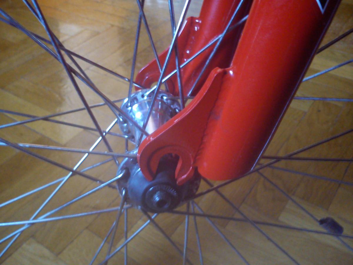

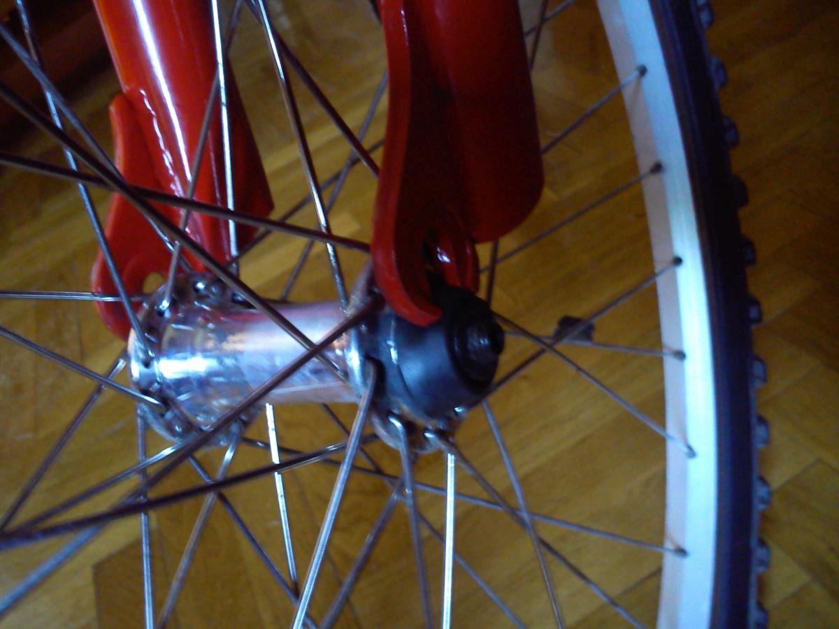

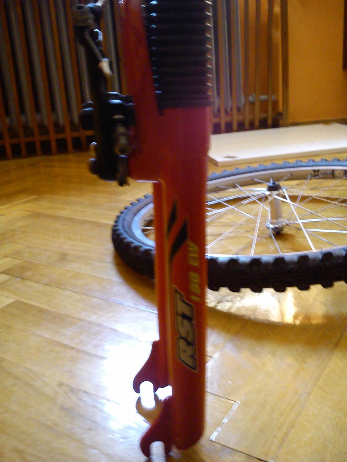

Na rowerach znam się jak świnia na niebie, ale mimo to nie spodziewałem się, że będę miał problem z czymś tak banalnym jak zamontowanie przedniego koła. Kupiłem używany rower i niestety nie jestem w stanie go założyć. Po zdjęciu piasty widelec nie wchodzi na koło. Czy jest to kwestia uszkodzenia widelca (wygięcie?), czy też czegoś banalnego, na co nie wpadłem?
Zdjęcia:
Ze zdjęcia to rower wygląda na "solidną" chińską produkcję ...
Widelec albo fabrycznie nie trzyma wymiarów albo został skrzywiony ...
Bez włożenia siły w rozszerzenie goleni albo wymiany widelca się nie obejdzie.
Słowem rozszerz widelec i włóż koło :) ... jeżeli rower w rzeczywiście jest "chiński" i będzie jeździł prosto to po sprawie.
Jeżeli będą jakieś problemy ... wymiana widelca.

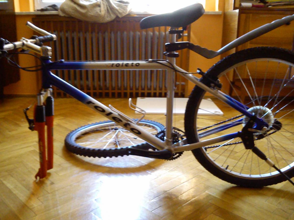

Daj pełne zdjęcie roweru i/lub jego markę i model... Co to za widelec ?
Pozdrawiam
Marka roweru pochodzi ze Szwajcarii ... :)
Widelec widocznie musiał zostać skrzywiony najprawdopodobniej w transporcie .
RST niskie modele ma podłe, ale nawet ich niskie modele z fabryki raczej wychodzą proste.
Tak jak do pracy tego widelca można mieć wiele zastrzeżeni to po "naciągnięciu" może być jeszcze gorzej - czytaj brak pracy i ewentualne blokowanie się po skompresowaniu.
