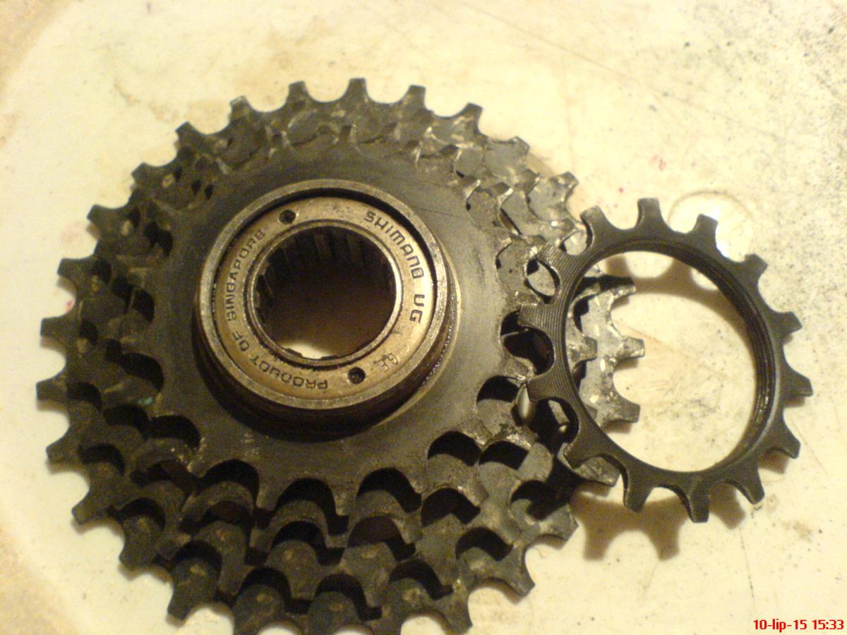

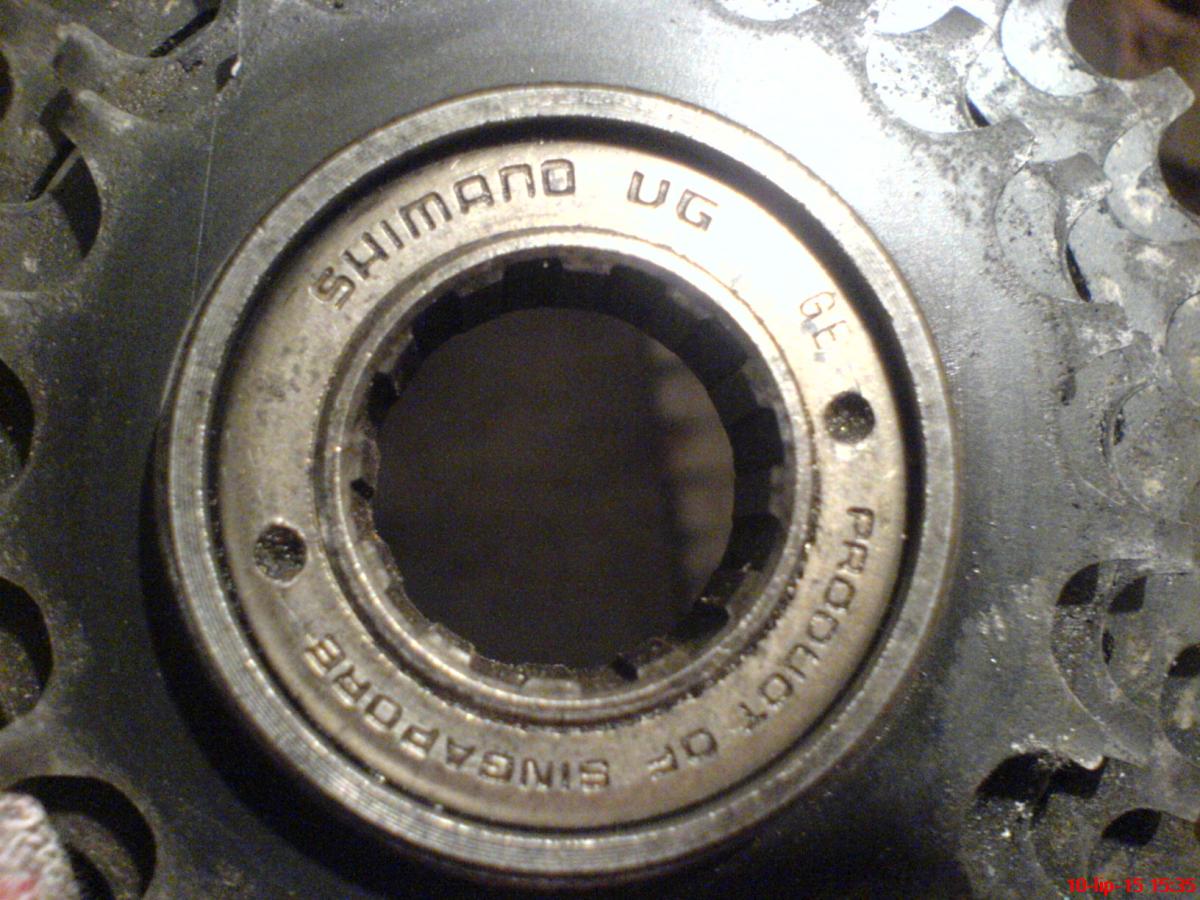

takoto Napisano 10 Lipca 2015 Napisano 10 Lipca 2015 Podepne się pod temat skoro już o wolnobiegu mam dobry wolnobieg shimano ug, w którym pękła najmniejsza koronka 14z , dwie ostatnie koronki są nakręcone na gwint wiec można je wymieniać w miarę możliwości, czy ktoś ma na sprzedaż taką koronkę lub zepsuty wolnobieg shimano? Kupiłem nowy wolnobieg niestety jakiejś śmiesznej firmy i chodzi to gorzej od starego daje mu pół roku życia.
