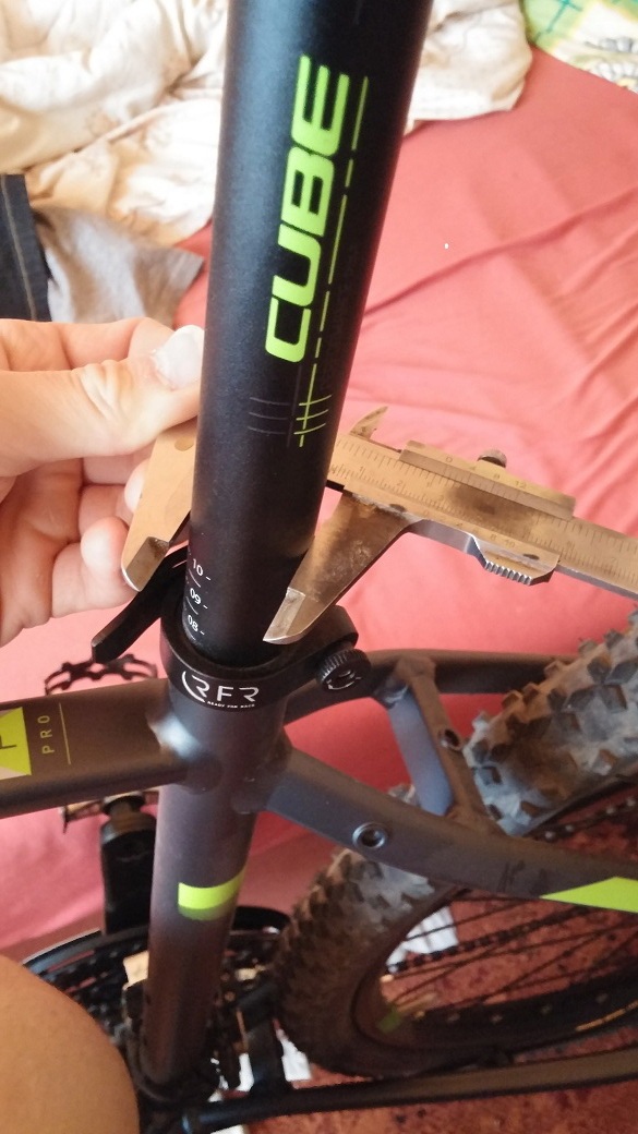

Antaro Napisano 28 Czerwca 2015 Napisano 28 Czerwca 2015 Na wstepie pragne przeprosic jesli pisze w złym dziale, ale nie wiedziałem który byłby najodpowiedniejszy na taki temat. Nosze sie z zamiarem kupna amortyzowanej sztycy Suntour NCX i mam problem z pomiarem. Wystepuja ona w 2 rozmiarach 27,2mm i 31,6mm I mam pewien problem gdyż zmierzyłem śrenice suwmiarką i w moim Cube Cross Pro na różnych stronahc podają różne wartości http://cube.pl/rowery/trekking-cross/cross/cube-cross-pro-anthrazit-silver-green-2015/ 31,6 http://www.rowery-cube.pl/kolekcja.php 31,6 http://www.cube.eu/en/bikes/tour/cross/cube-cross-pro-anthrazit-silver-green-2015/ oficjalna strone CUBE'a 27,2mm Jak to wiec jest ? Zmierzyłem obwód sztycy i wychodzi na to ze polskie strony podaja błedne dany gdyż wyszło mi że srednica to jednak 27,2mm, czy może ja cos źle zrobiłem ?
Eazy Napisano 28 Czerwca 2015 Napisano 28 Czerwca 2015 Jeżeli zmierzyłeś suwmiarką, tak jak pokazałeś na zdjęciu (zakładając, że poprawnie odczytałeś pomiar) i wyszło 27,2mm to taką sztycę powinieneś kupić
Marcin9 Napisano 28 Czerwca 2015 Napisano 28 Czerwca 2015 31,6 błędna wartość bo wątpię żeby rura podsiodłowa była tylko o 0.2mm grubsza (31,8). Czyli prawidłowy rozmiar to 27,2mm.
seraph Napisano 28 Czerwca 2015 Napisano 28 Czerwca 2015 Na sztycy, którą masz powinno być gdzieś na końcu napisane jaką ma średnicę. Wyjmij z ramy i sprawdź, ale tak dla formalności raczej, bo przecież już zmierzyłeś
Antaro Napisano 28 Czerwca 2015 Autor Napisano 28 Czerwca 2015 Co racja to racja, wyjąłem sztycę i rzeczywiście na samym jej końcu (tym schowanym) było podane, że 27.2mm. I taka to robota, 3/4 stron podaję błędną średnicę. Jak tu ufać specyfikacjom ?
Hetman Napisano 28 Czerwca 2015 Napisano 28 Czerwca 2015 Nie ufać. Tylko dlaczego nie ufasz swojej suwmiarce?
